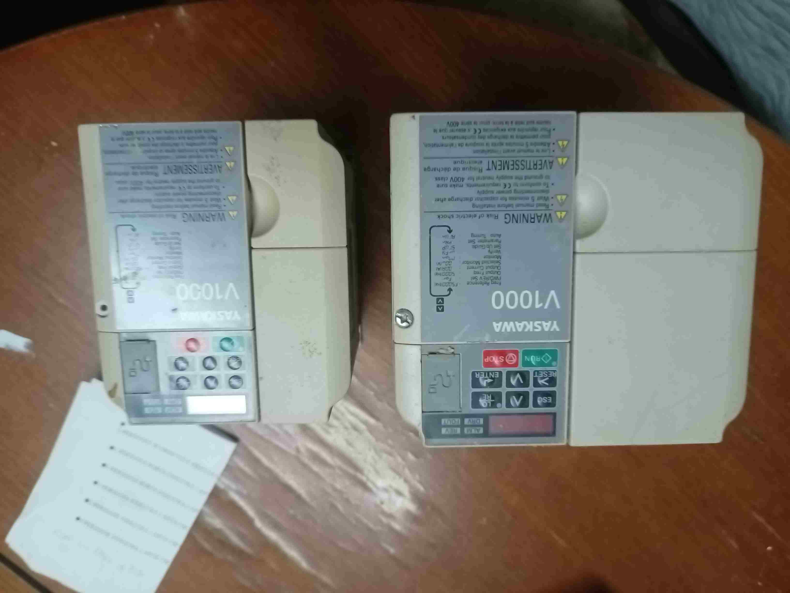

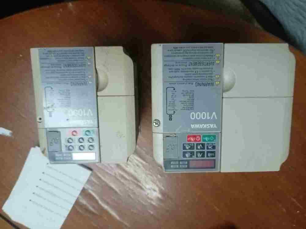

Inverter
Salve,ho due inverter Yaskawa(Omron) ingresso monofase 220v uscita trifase 380v 1,1 e 1,5 kW facenti parte di un lotto di merce comprata un po' di tempo fa e non funzionanti,sono nuovi di pacca ma probabilmente sono stati collegati al trifase,aprendoli il condensatore e la.scheda in entrata si vede che hanno avuto una scaldata,uno si accende in modalità errore l'atro no,la domanda è,c è qualcuno in grado di dargli un occhiata possibilmente su Firenze o limitrofe?Mi spiace buttarli.Grazie
Sicuro di quello che dici?
I V1000 in classe 200 sono mono o trifase 230V ingresso e uscita trifase 230V.
Se sono in classe 400 sono trifase ingresso e uscita 400V.
La versione trifase 230 si può usare in monofase ma al 60% della potenza nominale.
