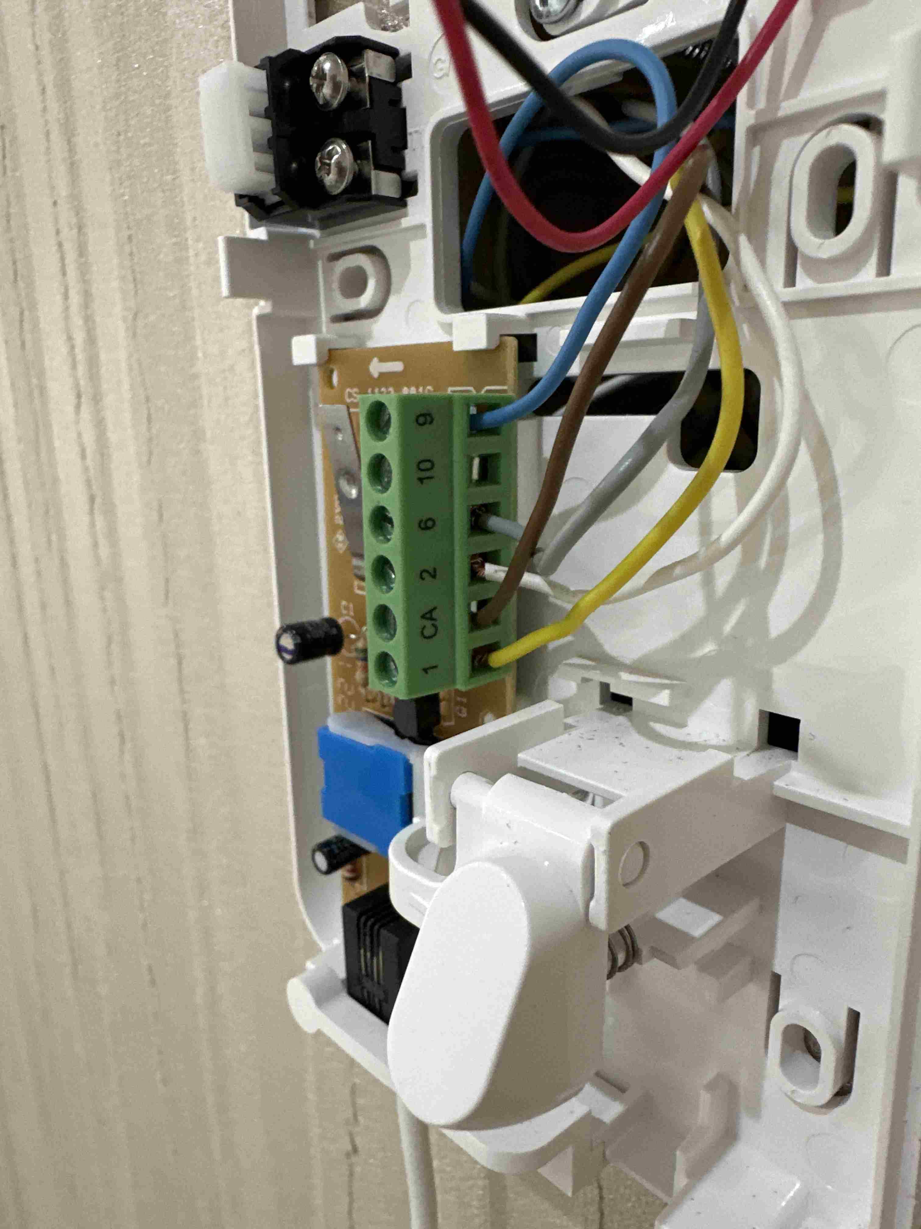

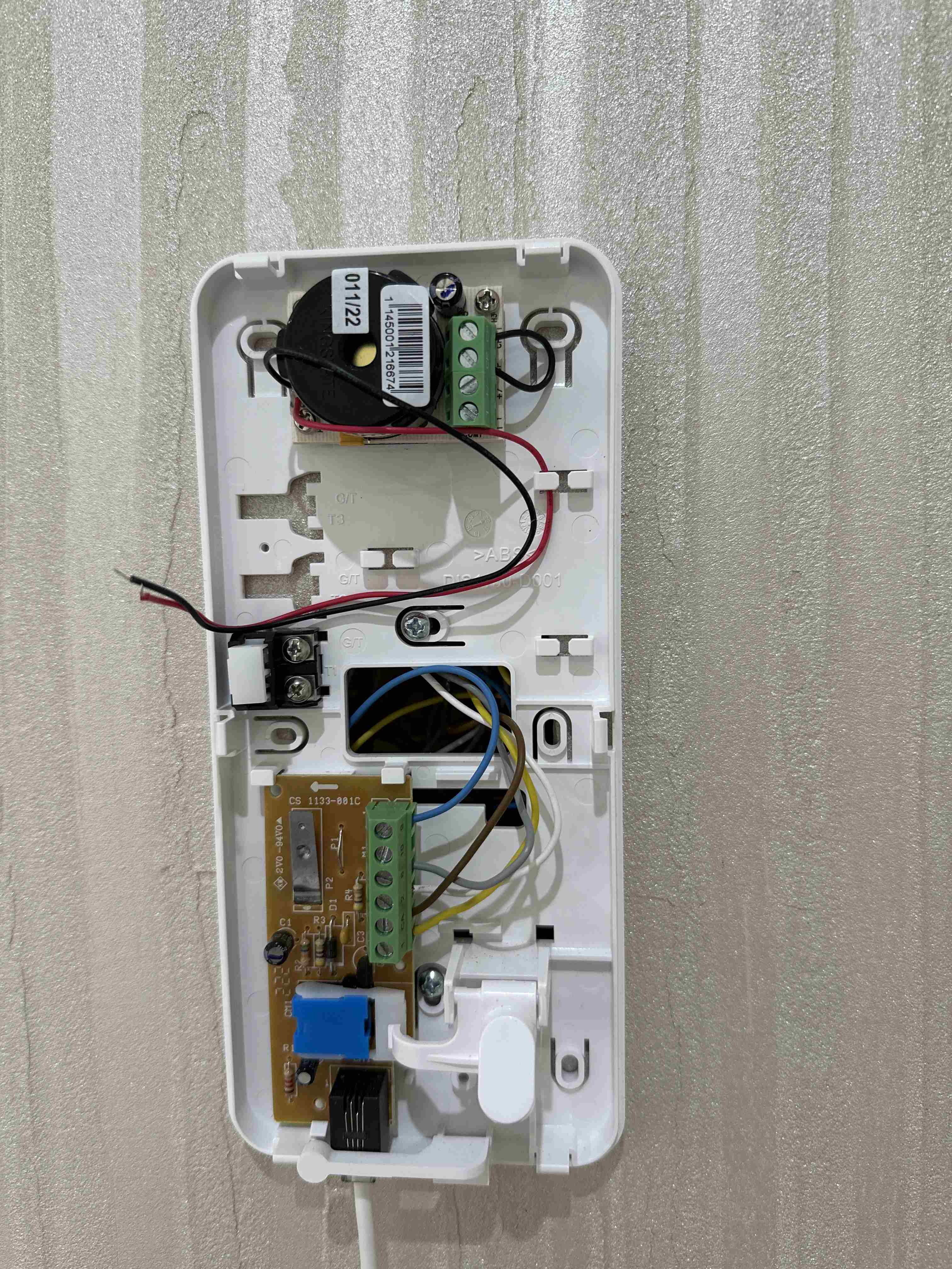

Davide000 Inserito: 8 dicembre Segnala Share Inserito: 8 dicembre (modificato) Salve buongiorno, qualcuno mi può dare una risposta per come fare funzionare il buzzer nel citofono 1150… grazie a chi mi risponde Modificato: 8 dicembre da Davide000 Link al commento Condividi su altri siti More sharing options...
Roberto Garoscio Inserita: 8 dicembre Segnala Share Inserita: 8 dicembre (modificato) Metti il filo del CA su +/~ del buzzer e al suo posto ci colleghi il filo nero Modificato: 8 dicembre da Roberto Garoscio Link al commento Condividi su altri siti More sharing options...
