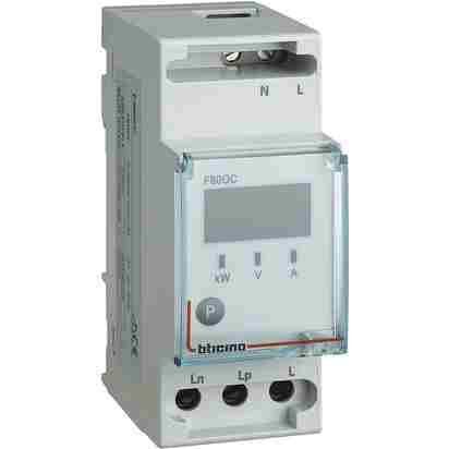

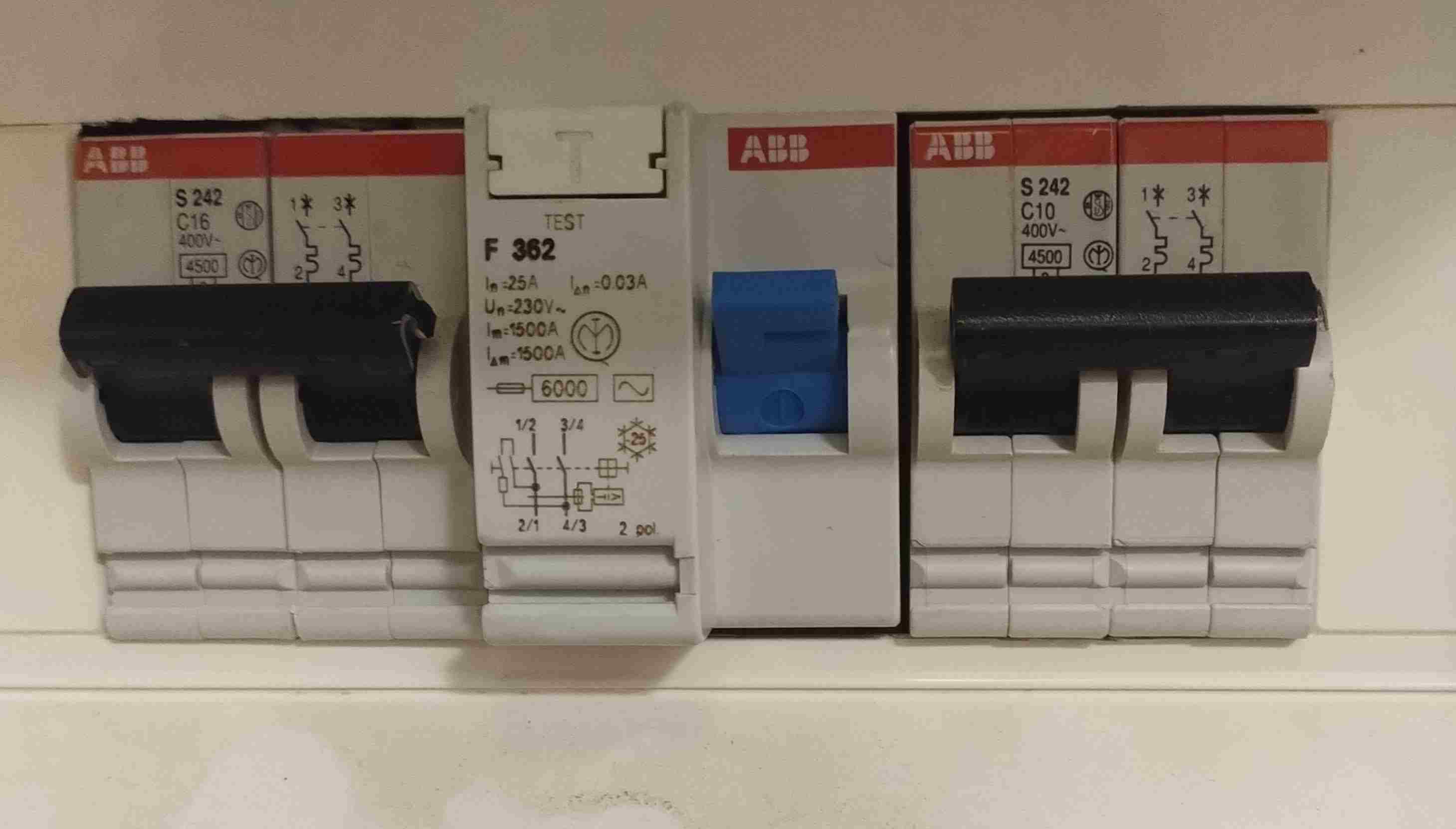

entropia63 Inserito: 8 dicembre 2024 Segnala Inserito: 8 dicembre 2024 Salve, so che la domanda è stata già posta in passato ma la ripropongo per assicurarmi di aver capito la possibile soluzione. PROBLEMA L'impianto casalingo di mia madre è quello in foto: un differenziale con a valle 2 magnetotermici uno per le luci (C10) uno per le prese (C16). Succede che per disattenzione si attacchino scaldabagno, lavatrice e scaldino, si provoca il sovraccarico e salta il generale Enel. Questo significa uscire di casa scendere le scale (vari piani) per riattaccare il contatore. Mi pare di aver capito che una soluzione per evitare di uscire di casa e far scattare qualcosa nell'appartamento sia usare dei gestori di carico come in figura. Se così è come dovrei collegarloil gestore di carico, al posto del C16?
reka Inserita: 8 dicembre 2024 Segnala Inserita: 8 dicembre 2024 non sai come collegarlo, immagino poi programmarlo, useresti la programmazione base quindi? intanto devi poter dividere l'impianto che esce dal C16 in due e decidere cosa far rimanere acceso (Lp) e cosa no. non so se puoi usarlo collegando tutto come non prioritario e far spegnere ogni cosa a 3.3kW il mio consiglio è vedere se e come puoi dividere i carichi intanto
drn5 Inserita: 8 dicembre 2024 Segnala Inserita: 8 dicembre 2024 Costa di meno far aumentare l'utenza e portarla a 4/5 KW. I costi a KW sono gli stessi, si paga solo l'aumento una tantum.
entropia63 Inserita: 8 dicembre 2024 Autore Segnala Inserita: 8 dicembre 2024 46 minutes ago, reka said: non sai come collegarlo, immagino poi programmarlo, useresti la programmazione base quindi? intanto devi poter dividere l'impianto che esce dal C16 in due e decidere cosa far rimanere acceso (Lp) e cosa no. non so se puoi usarlo collegando tutto come non prioritario e far spegnere ogni cosa a 3.3kW il mio consiglio è vedere se e come puoi dividere i carichi intanto Sulla programmazione dovrei farcela, sono una sviluppatrice sw, in particolare Python, anche se qui si tratta di programmazione visuale a blocchi immagino. Non mi serve dividere l'impianto ma solo farlo scattare in casa (tutte le prese arrivano su C16); quindi proprio quello che dici "non so se puoi usarlo collegando tutto come non prioritario e far spegnere ogni cosa a 3.3kW" 29 minutes ago, drn5 said: Costa di meno far aumentare l'utenza e portarla a 4/5 KW. I costi a KW sono gli stessi, si paga solo l'aumento una tantum. Grazie, é una risposta ovvia ma la domanda è un altra e di tipo tecnico
Maurizio Colombi Inserita: 8 dicembre 2024 Segnala Inserita: 8 dicembre 2024 53 minuti fa, reka ha scritto: far spegnere ogni cosa a 3.3kW 3 minuti fa, entropia63 ha scritto: farlo scattare in casa Perché non utilizzarlo da segnalatore acustico e/o visivo al raggiungimento di una certa soglia senza fare spegnere tutto?
entropia63 Inserita: 8 dicembre 2024 Autore Segnala Inserita: 8 dicembre 2024 (modificato) 5 minutes ago, Maurizio Colombi said: Perché non utilizzarlo da segnalatore acustico e/o visivo al raggiungimento di una certa soglia senza fare spegnere tutto? Se si fa in tempo, direi che va bene. Ma cambia dal punto di vista dalla installazione? Forse gli dai la fase ma non ci colleghi le prese che rimagono sotto differenziale? Modificato: 8 dicembre 2024 da entropia63
reka Inserita: 8 dicembre 2024 Segnala Inserita: 8 dicembre 2024 online trovi il foglio d'istruzioni, nel tuo caso puoi provare la funzione 3, non ti blocca nulla e lo usi come preavviso al distacco
entropia63 Inserita: 8 dicembre 2024 Autore Segnala Inserita: 8 dicembre 2024 53 minutes ago, drn5 said: istruzioni di collegamento ok grazie
reka Inserita: 8 dicembre 2024 Segnala Inserita: 8 dicembre 2024 1 ora fa, reka ha scritto: online trovi il foglio d'istruzioni, nel tuo caso puoi provare la funzione 2, non ti blocca nulla e lo usi come preavviso al distacco scusate ERRORE DI BATTITURA
piergius Inserita: 11 dicembre 2024 Segnala Inserita: 11 dicembre 2024 Il 08/12/2024 alle 11:57 , entropia63 ha scritto: Succede che per disattenzione si attacchino scaldabagno, lavatrice e scaldino, si provoca il sovraccarico e salta il generale Enel. Questo significa uscire di casa scendere le scale (vari piani) per riattaccare il contatore. Se in casa abitano più persone, chi si trova in Cucina, chi in Lavanderia, chi in Bagno et cetera, è facile superare i 3 kiloWatt . Dove abito siamo in 5 e il Contatore è a 60metri all' aperto . Qualche anno fa abbiamo portato la Potenza Contrattuale a 4,5kW, Da allora non è scattato mai più . Ovviamente il Centralino era già predisposto con MagnetoTermici, Differenziali Puri e MagnetoTermiciDifferenziali associati alle varie Linee che si diramano da esso . - Se non hai intenzione di chiedere l' aumento di Potenza, ti conviene mettere al posto del C16 un Magnetotermico C13 e scatterà prima del Contatore ; lo trovi anche a 20€ ! - Buona giornata !
NicolaRic Inserita: 12 dicembre 2024 Segnala Inserita: 12 dicembre 2024 On 12/8/2024 at 1:10 PM, drn5 said: Costa di meno far aumentare l'utenza e portarla a 4/5 KW. I costi a KW sono gli stessi, si paga solo l'aumento una tantum. non si aggiungono i 2/3 euro al mese? dai vari siti leggo 100 euro circa per il passaggio, + quel paio di euro mensili
