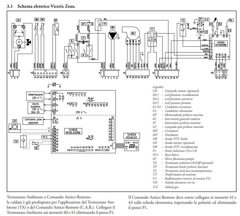

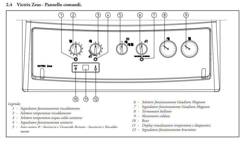

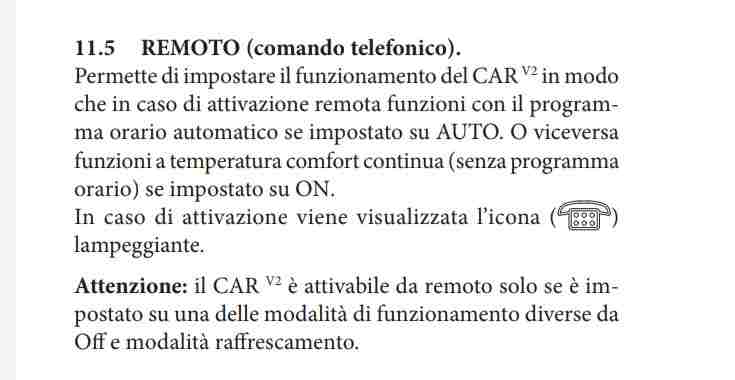

Lamaj7 Inserito: domenica alle 12:29 Segnala Share Inserito: domenica alle 12:29 Ciao a tutti, ho letto le varie discussioni, ma mi sto dannando. volevo provare ad installare il Netatmo sulla mia caldaia Zeus 27 lasciando il CAR e mettendo il Netatmo in modalità TEL (mi pareva la scelta più semplice). Mi confermate che in questo caso il Netatmo funzionerebbe solo tipo Releè accendendo o spegnendo il programma automatico del CAR?Posso anche mettere 30°C C sul Netatmo ma sempre e solo iL CAR gestirà la temperatura dei termosifoni? Oppure mi sfugge qualcosa? Link al commento Condividi su altri siti More sharing options...
drn5 Inserita: domenica alle 16:12 Segnala Share Inserita: domenica alle 16:12 Qui dice o uno o l'altro.... e comunque la temperatura dei termosifoni e dell'acqua sanitaria la regoleresti con le manopole sulla caldaia. Link al commento Condividi su altri siti More sharing options...
Stefano Dalmo Inserita: domenica alle 16:43 Segnala Share Inserita: domenica alle 16:43 Link al commento Condividi su altri siti More sharing options...
Stefano Dalmo Inserita: domenica alle 17:08 Segnala Share Inserita: domenica alle 17:08 (modificato) Secondo me , sarebbe il caso di usare il CAR solo per gestire la caldaia . Ed utilizzare il netatmo come TA . Termostato ambiente e seguire la procedura descritta.utilzzando le entrate TA in caldaia e Disattivazione cronotermostato. Modificato: domenica alle 17:11 da Stefano Dalmo Link al commento Condividi su altri siti More sharing options...
