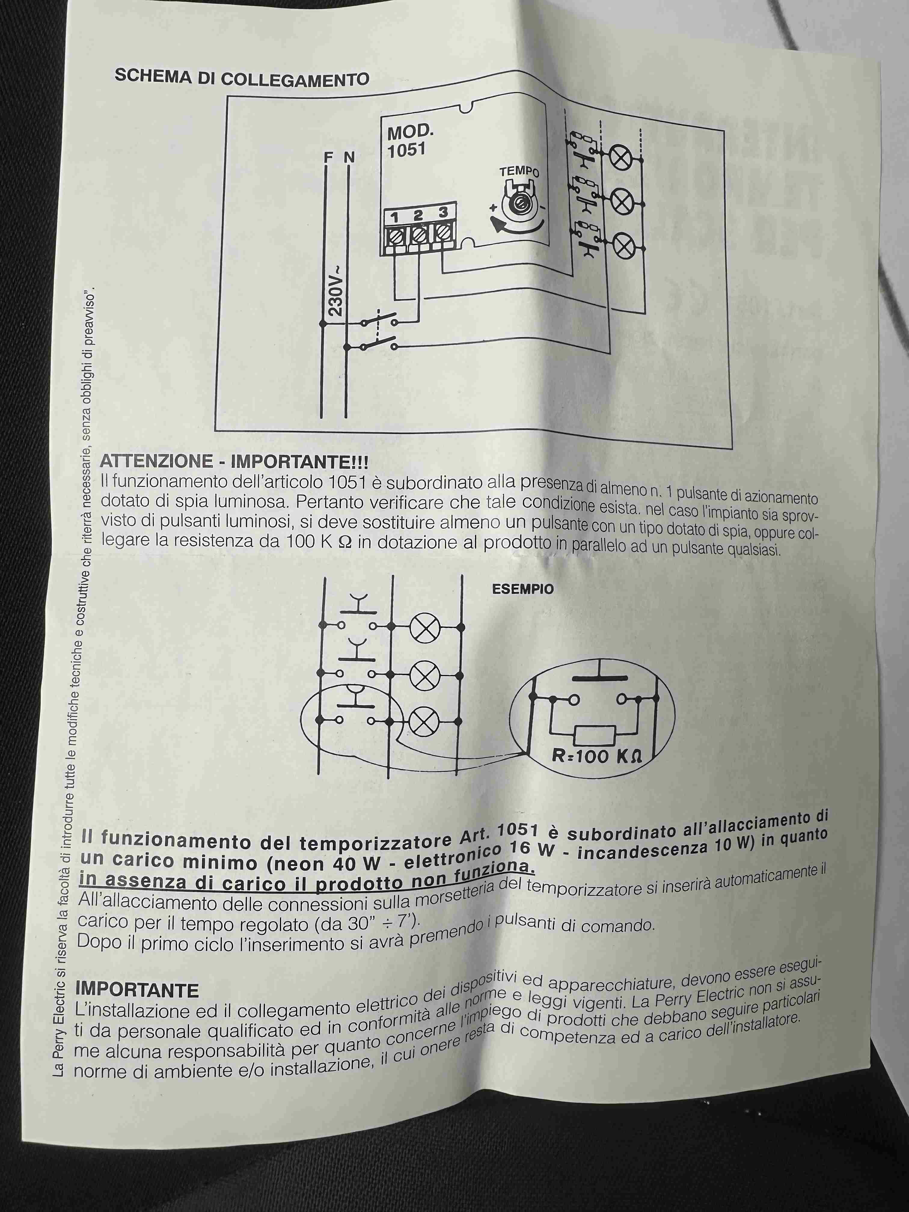

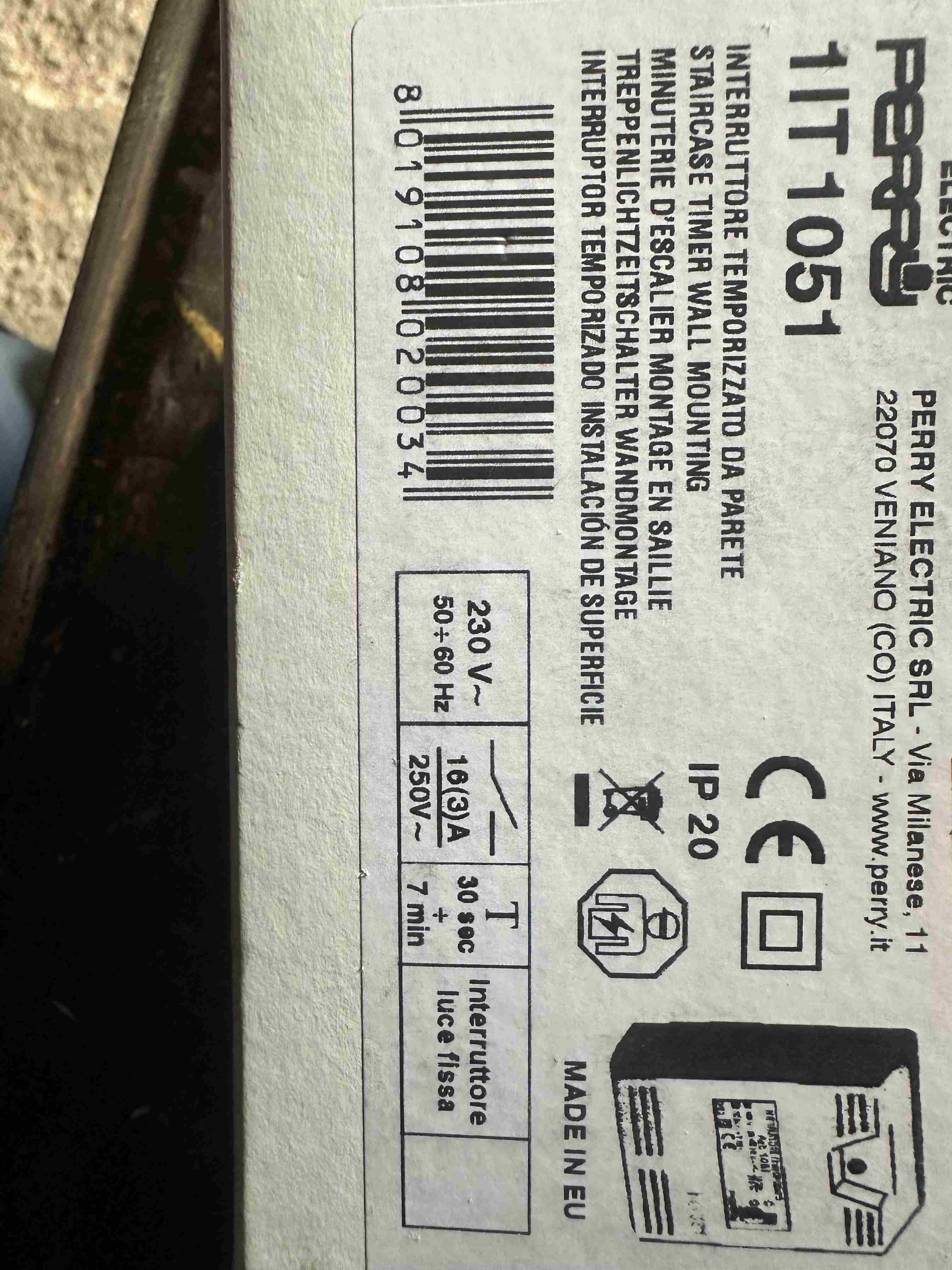

vinlo Inserito: 8 dicembre 2024 Segnala Inserito: 8 dicembre 2024 Buongiorno a tutti. In un palazzo dove abitano tutti parenti, hanno come rele luce scala un Perry 1051. Il problema è che devono tenere almeno una lampadina alogena in mezzo a tutte quelle al led altrimenti quest’ultime, quando finisce il tempo impostato, rimangono accese a circa 1/4 della loro luminosità. Ho spiegato più volte di tenere una lampadina alogena , ma non c’è verso. Ogni 3x2 mi chiamano per il problema. C’è qualche soluzione che posso adottare per risolvere in modo definitivo il problema? Allego schema del rele luce scala
patatino59 Inserita: 9 dicembre 2024 Segnala Inserita: 9 dicembre 2024 Puoi provare con una piccola lampadina da 3C da scaldabagno, o 15W da forno, o un condensatore da 1 uF/400 volt che puoi nascondere nel quadro
vinlo Inserita: 9 dicembre 2024 Autore Segnala Inserita: 9 dicembre 2024 Grazie della risposta @patatino59. Per Lampada 3c cosa intendi? un condensatore Finder dei relé può andare bene? Lo installo in un portalampade?
Giampi69 Inserita: mercoledì alle 23:51 Segnala Inserita: mercoledì alle 23:51 I relè luci scale della Perry per funzionare avevano bisogno di avere almeno un pulsante luminoso o appunto una resistenza per permettere l'alimentazione del dispositivo. Io ti consiglierei di installare un timer della Theben Elpa8, si alimenta direttamente e risolvi tutti i problemi. Io nei condomini dove oramai si usano solo più lampade led, installo anche un contattore per sezionare il carico delle luci: in poche parole il timer comanda il contattore e a sua volta ilo contattore accende e spegne le luci. Comandando direttamente le luci scale con il timer, lo stesso timer dura molto di meno.
