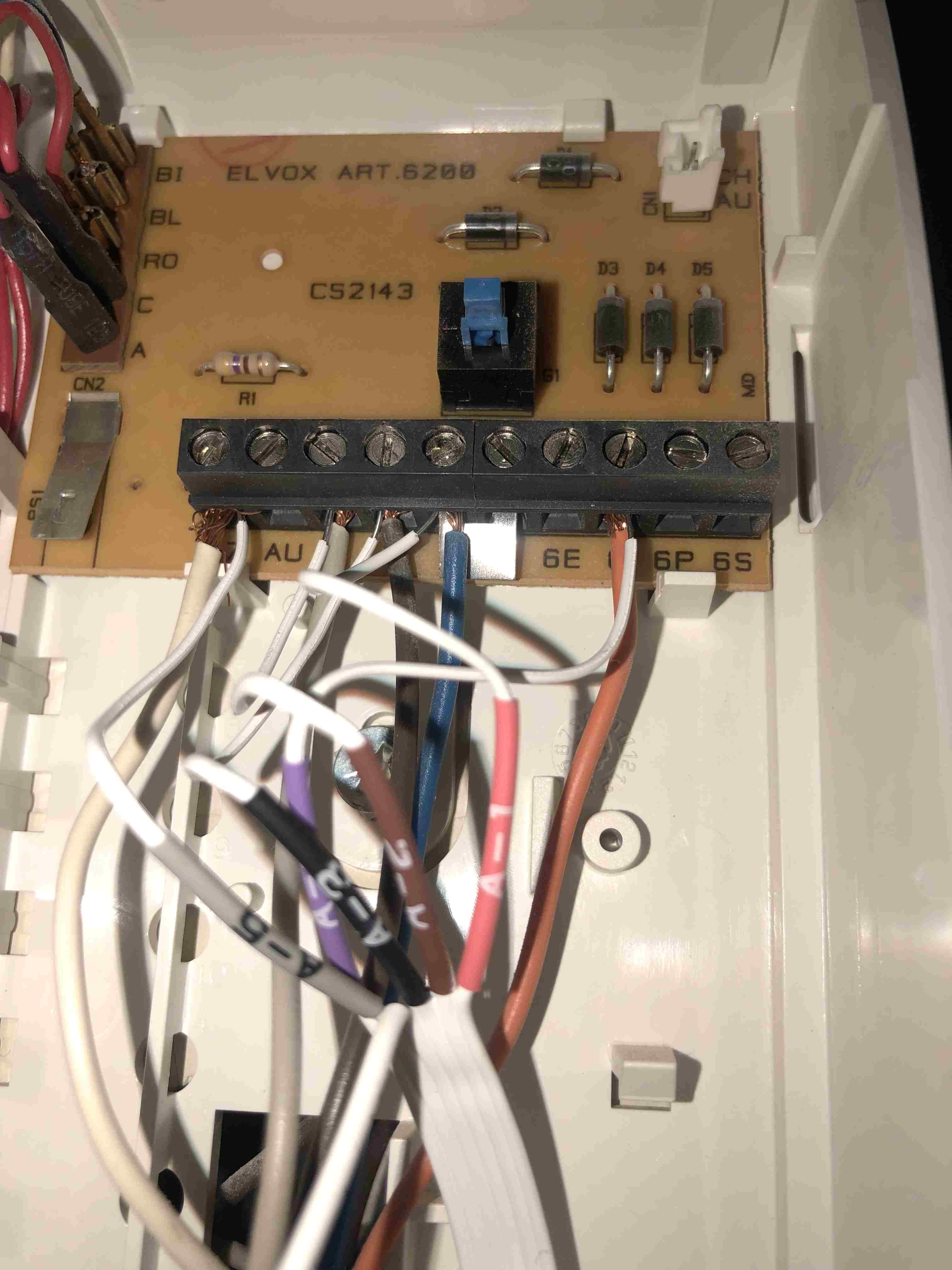

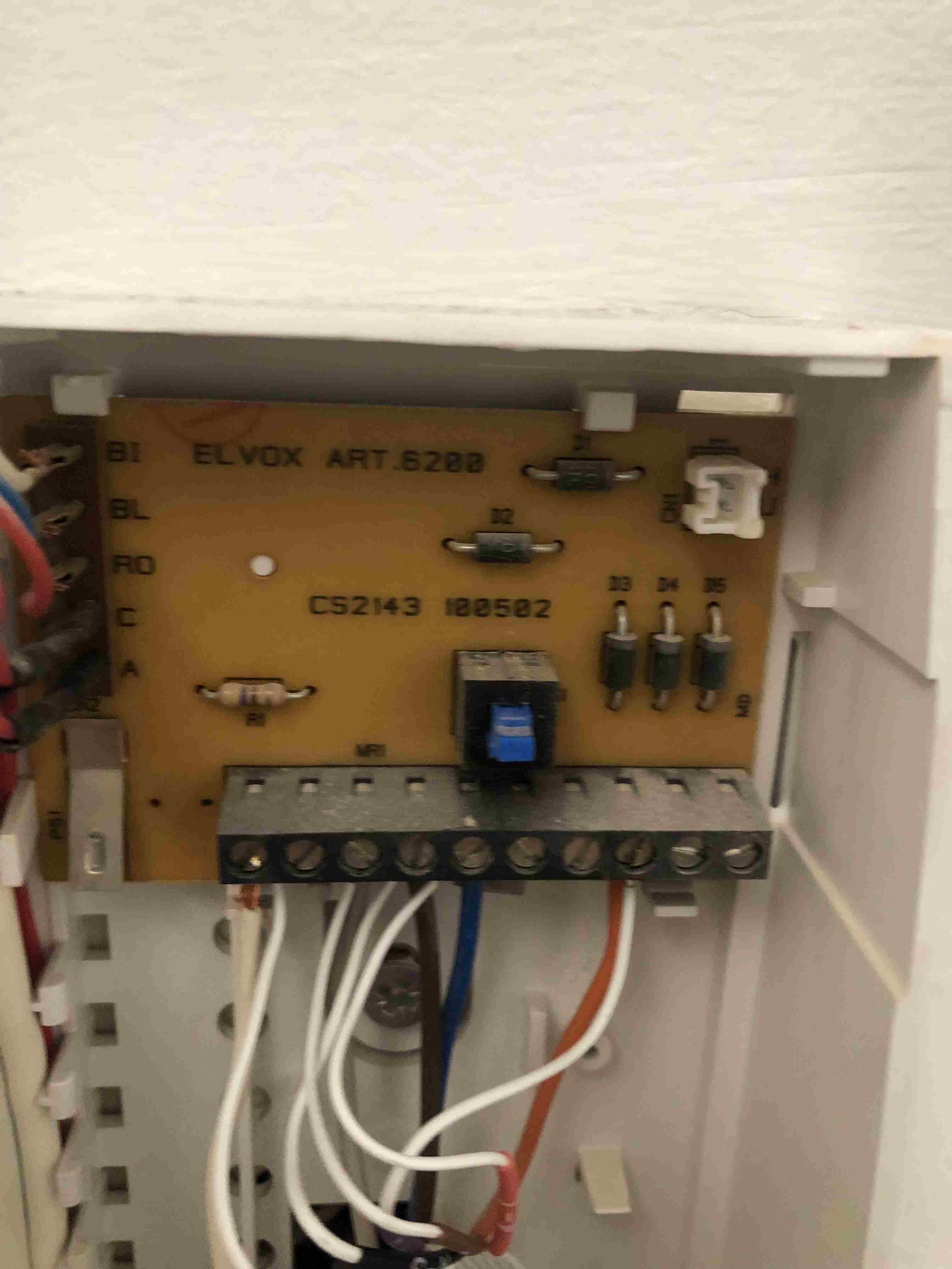

Ring Intercom con Elvox 6200
Buongiorno,
l’ho installato il Ring Intercom sul mio Elvox 6200 che fa parte di un impianto condominiale,
il tutto funziona regolarmente fatto salvo per l’audio che si sente dal citofono dell’ingresso.
Mi spiego meglio, io sento perfettamente la persona che mi parla dal citofono dell’appartamento ma se io parlo dal citofono esterno si sente malissimo. La cosa strana è che, se alzo la cornetta del citofono l’audio diventa perfetto (ovviamente parlando sempre dallo smartphone).
Qualcuno per favore ha qualche suggerimento in merito? Vi lascio anche le immagini dei collegamenti
Grazie mille
Link al commento
Condividi su altri siti
Aggiungo una precisazione: dalle foto si vedono i cavi inseriti malamente, nella realtà ho già sistemato i cablaggi in modo ottimale
Grazie mille
Link al commento
Condividi su altri siti
