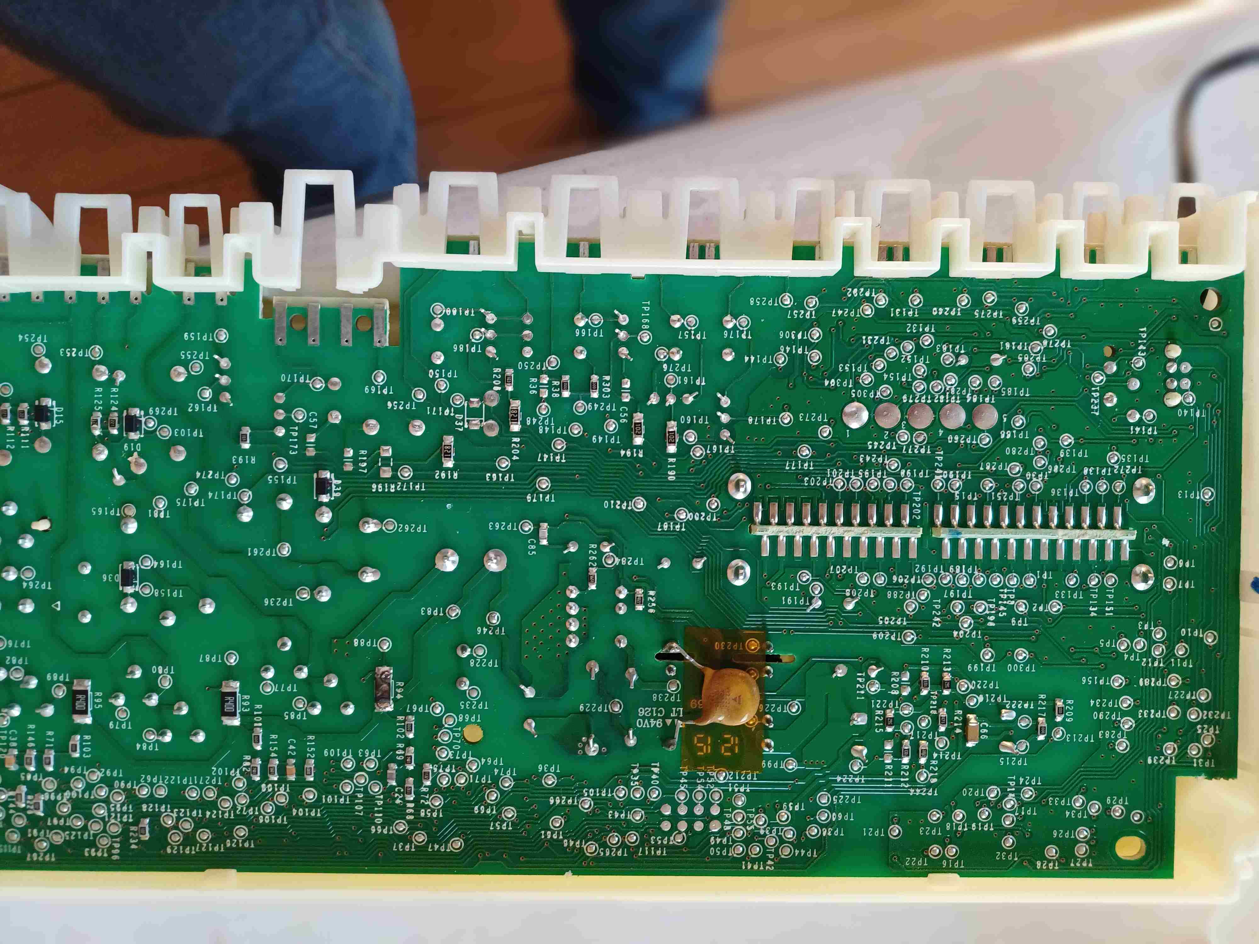

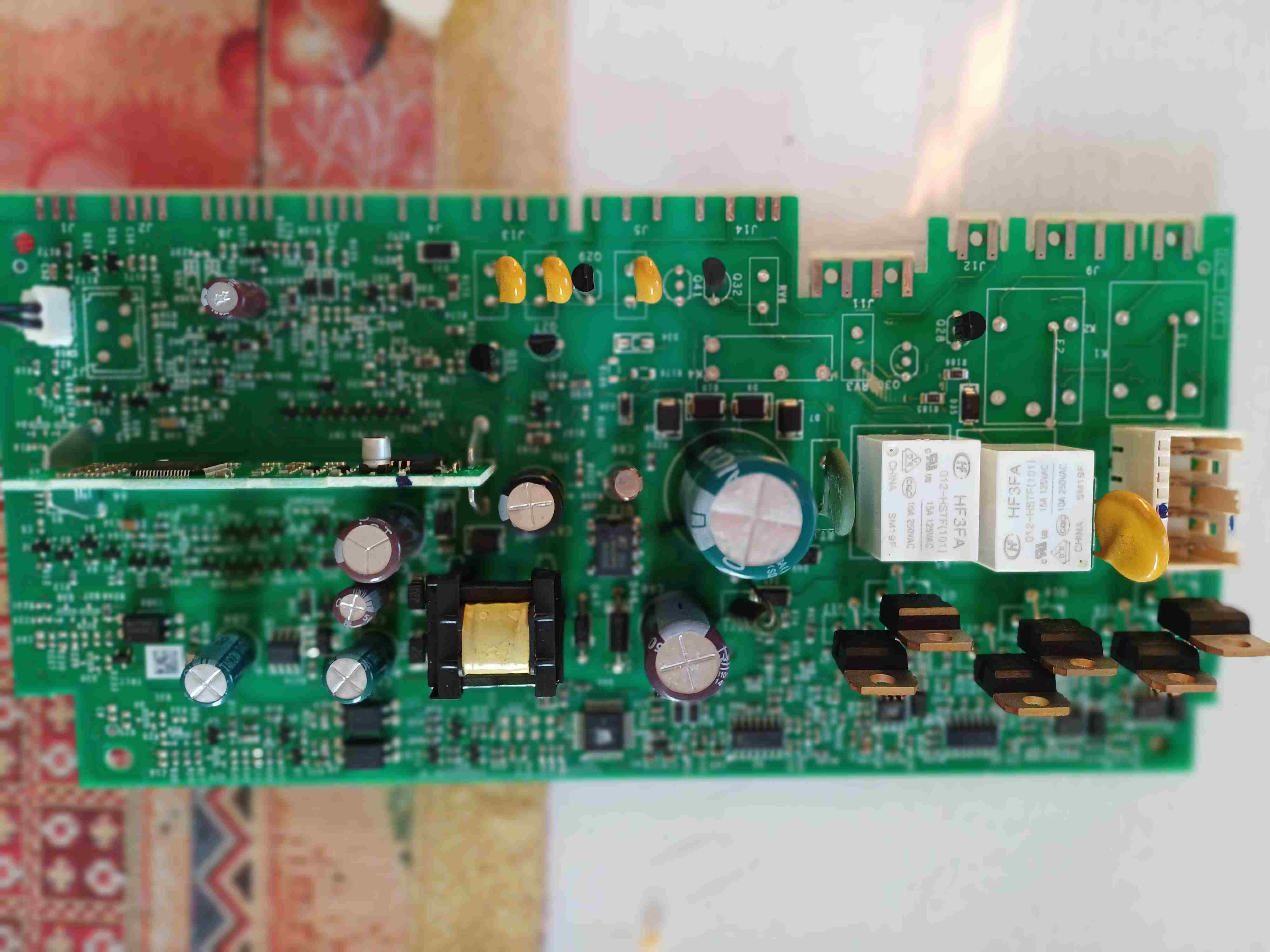

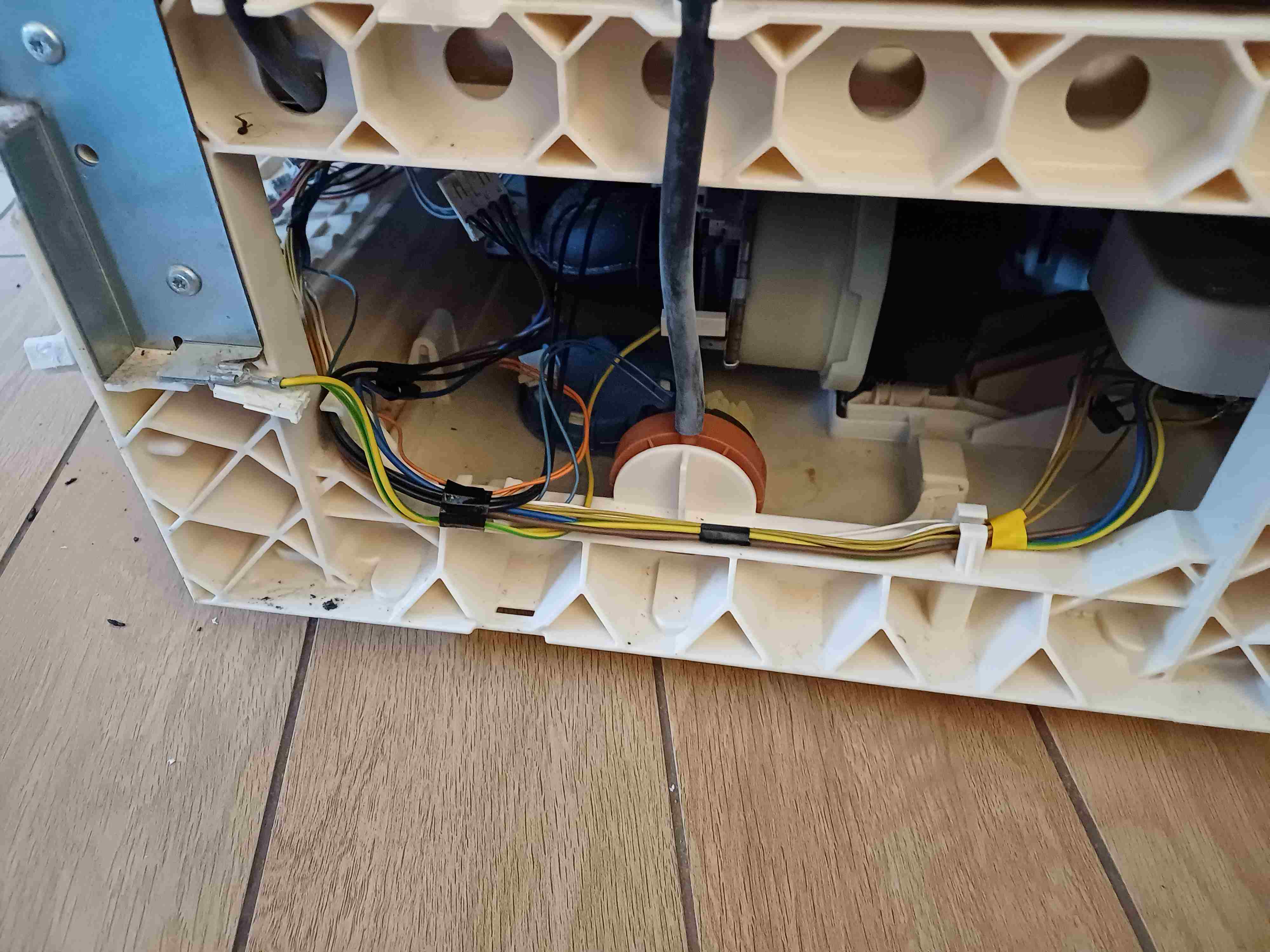

Giovacia Inserito: 9 dicembre 2024 Segnala Inserito: 9 dicembre 2024 Buongiorno a tutti, ho una lavostoviglie Hotpoint Ariston da 11 anni (mai nessun problema). La settimana scorsa l'ho trovata spenta la mattina e non aveva finito di scaricare l'acqua. Ho provato a riaccenderla ma non c'è verso. Morta completamente. Ho smontato la parte con il pulsante di accensione ma sembra tutto in ordine. Vorrei controllare se arriva tensione sulla scheda ma non ho nessuna indicazione. Avete qualche suggerimento su che controlli posso fare o che parti sostituire? Grazie
Stefano Dalmo Inserita: 9 dicembre 2024 Segnala Inserita: 9 dicembre 2024 Segui i cavi di alimentazione. Da quando entra in lavatrice , Gia puoi vedere se è presente la 220 . Poi a seguire fino alla scheda. Eventualmente la 220 è presente sulla scheda , Fai una foto della scheda fronte retro .
Giovacia Inserita: 9 dicembre 2024 Autore Segnala Inserita: 9 dicembre 2024 Grazie, mi sai dire da che lato si trova la scheda? Dietro, destra o sinistra? La 220 dalla presa esce. Grazie
Giovacia Inserita: 12 dicembre 2024 Autore Segnala Inserita: 12 dicembre 2024 Ciao ecco le foto della scheda, la 220 arriva sul connettore. La cosa strana è che ho trovato acqua nella vaschetta sotto. Vedi foto.
Stefano Dalmo Inserita: 12 dicembre 2024 Segnala Inserita: 12 dicembre 2024 È evidente che r 94 è fritta e fa certamente parte dello stadio di alimentazione , visto che un suo terminale va a finire sulle piste del cip oscillatore . Io direi di farti controllare la scheda da qualche buon riparatore , ovviamente se non sai cosa fare. , poi credo che sarebbe il caso di vedere dove c'è la perdita , prima di andare a fare spese. Quindi asciuga bene il fondo e poi riempi la vasca mentre controlli se vedi gocciolare acqua. Magari , se la pompa è alimentabile a 220 la puoi fare girare con linea esterna e capire se ci sono perdite sotto pressione. L'acqua nel pozzetto , 1 cm sopra il pavimento della vasca.
Giovacia Inserita: 12 dicembre 2024 Autore Segnala Inserita: 12 dicembre 2024 Grazie. Ma tu pensi che il problema sta sul carico o scarico dell'acqua? Come faccio ad alimentare la pompa a 220? Ciao ecco le foto della scheda, la 220 arriva sul connettore. La cosa strana è che ho trovato acqua nella vaschetta sotto. Vedi foto.
Stefano Dalmo Inserita: 13 dicembre 2024 Segnala Inserita: 13 dicembre 2024 La perdita non si immagina da dove possa provenire . Si cerca , Se il motore ha tre cavi , è ad inverter e non lo puoi mettere in moto . .asciuga bene e metti acqua nel pozzetto , cerca di trovare la perdita .
michpao Inserita: 14 dicembre 2024 Segnala Inserita: 14 dicembre 2024 (modificato) Il 12/12/2024 alle 20:14 , Stefano Dalmo ha scritto: Quindi asciuga bene il fondo e poi riempi la vasca mentre controlli se vedi gocciolare acqua. Non so le tue nozioni elettriche, asciuga con la spina scollegata fai come dice Stefano e osservi dove perde qualche goccia mentre funziona, tenendoti a distanza dai componenti elettrici. Prima bisogna sistemare la scheda, sostituire la R94 (che si vede nella scheda) e altri componenti coinvolti, per far funzionare la lavastoviglie. Valuta se ti conviene con “una lavostoviglie Hotpoint Ariston da 11 anni”. Modificato: 14 dicembre 2024 da michpao
