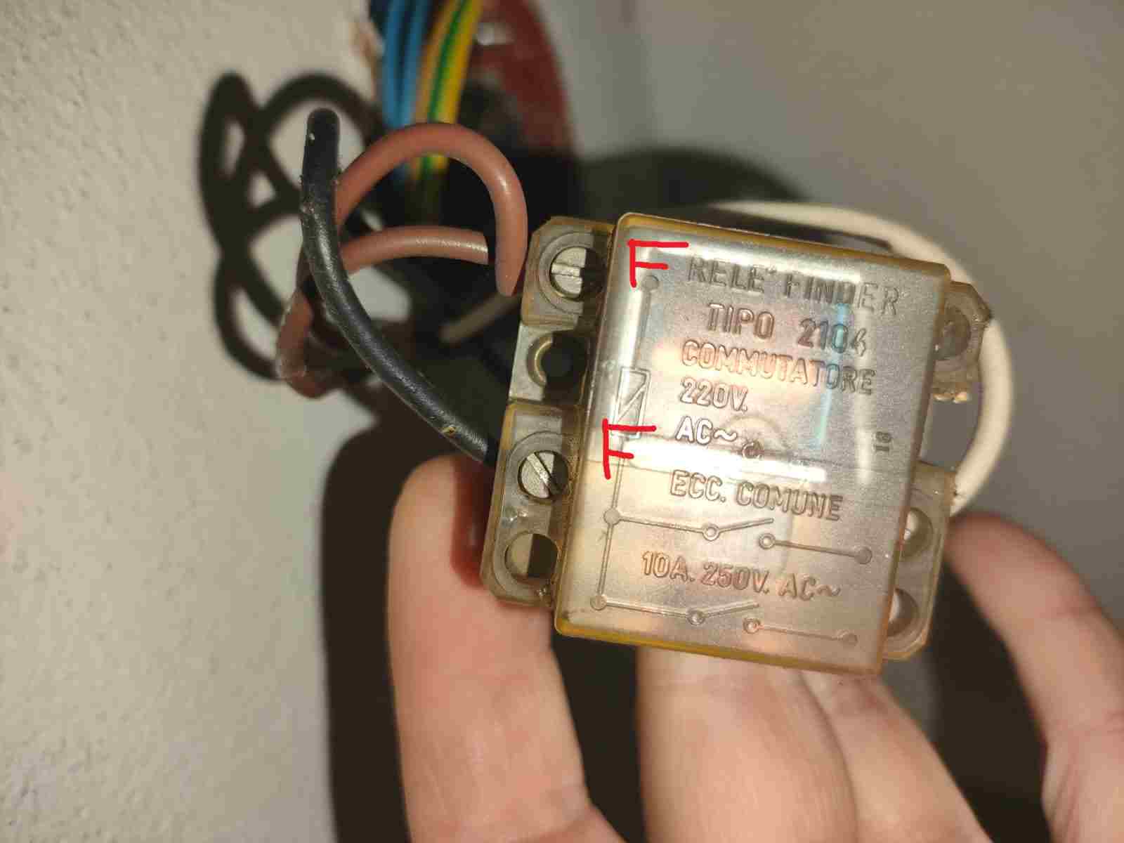

NicolaRic Inserito: 9 dicembre 2024 Segnala Inserito: 9 dicembre 2024 accendendo le luci salta sia il differenziale (il realta' e' quello a riarmo con protezione da corto) che il magnetotermico, puo' essere questo rele' in corto? mi trovo la fase su entrambi i capi della bobina e sul pulsante dove dovrei lanciare il neutro (che dovrebbe avere entrambi i cavi blu ma chi l'ha fatto qualche decina di anni fa mi sa che non ha badato ai colori). ogni tanto funziona e ogni tanto salta quindi francamente non saprei
Domenico Maschio Inserita: 9 dicembre 2024 Segnala Inserita: 9 dicembre 2024 Ciao , presumo che misuri la fase con un cercafase ed è normale che trovi la fase su entrambi i morsetti della bobina . La fase entra da un morsetto della bobina e , attraverso questa ,te la ritrovi sull' altro morsetto . Su questi morsetti dovresti avere una fase su uno e un neutro su un altro ,ma solo quando viene premuto il pulsante . Quindi potresti verificare se è cosi facendoti aiutare a premere il pulsante da qualcuno . Ovviamente se salta il magnetotermico potrebbe essere anche la bobina che si è cotta , ossidata o altro . Potresti ,per fare una prova ,staccare il filo della lampada ( quello bianco ) , cosi non si accenderà la luce ,ma vedi se continua a saltare il magnetotermico . Più probabile ci sia un corto ,anche se ad intermittenza , sul portalampada , lampadario , fili spelati ,ecc.
NicolaRic Inserita: 10 dicembre 2024 Autore Segnala Inserita: 10 dicembre 2024 18 hours ago, Domenico Maschio said: Ciao , presumo che misuri la fase con un cercafase ed è normale che trovi la fase su entrambi i morsetti della bobina . La fase entra da un morsetto della bobina e , attraverso questa ,te la ritrovi sull' altro morsetto . Su questi morsetti dovresti avere una fase su uno e un neutro su un altro ,ma solo quando viene premuto il pulsante . Quindi potresti verificare se è cosi facendoti aiutare a premere il pulsante da qualcuno . Ovviamente se salta il magnetotermico potrebbe essere anche la bobina che si è cotta , ossidata o altro . Potresti ,per fare una prova ,staccare il filo della lampada ( quello bianco ) , cosi non si accenderà la luce ,ma vedi se continua a saltare il magnetotermico . Più probabile ci sia un corto ,anche se ad intermittenza , sul portalampada , lampadario , fili spelati ,ecc. grazie, in effetti era il faretto esterno in cui era entrata acqua
