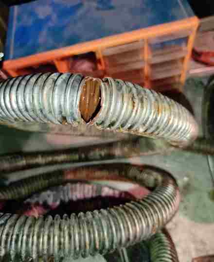

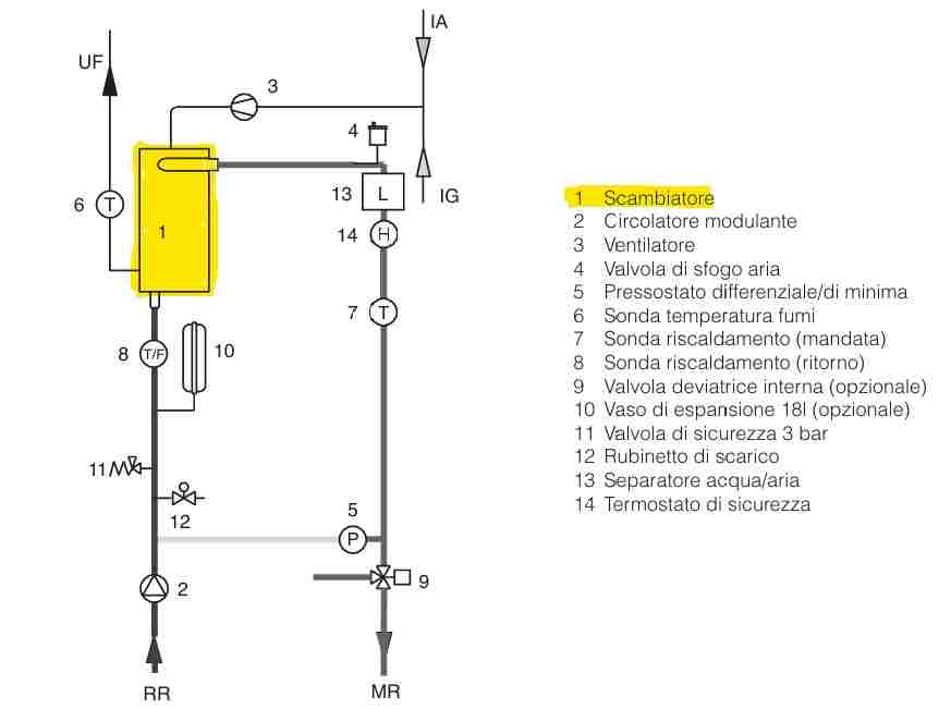

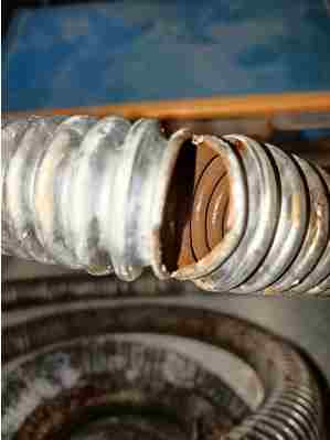

Scambiatore caldaia bucato
Salve,
vorrei un parere da qualcuno più esperto.
La mia caldaia si è guastata, perdeva acqua e hanno trovato il serpentino primario forato.
Le manutenzioni annuali sono sempre state eseguite.
Allego foto dello scambiatore.
E' una Beretta a condensazione da 34,9 kW del 2019, solo riscaldamento con bollitore a parte.
Il tecnico mi dice che la caldaia va sostituita.
Ma vorrei capire quale è stata la causa del guasto.
Dosatore all'ingresso acqua e defangatore sotto caldaia ci sono.
Grazie a chi risponderà.
Scambiatore rotto.jpg
Ciao, potresti inserire una foto d’insieme, perché a guardarla così così sembra un flessibile
8 minuti fa, rubio2002it ha scritto:
Ciao, è la spirale all'interno dello scambiatore-cilindro. Non ho altro per il momento.
Foto 2.jpg
ma è lo scambiatore inserito nell'accumulo a parte?
non si capisce bene, comunque io da tecnico beretta avrei vergogna a dire che una caldaia di 5 anni va cambiata per un guasto del genere
E' il tubo a serpentina avvolto nello scambiatore primario.
è del tipo a barilotto e quello è il tubo arrotolato all'interno?
se ti dice di cambiare caldaia è perchè è costoso ma non come una caldaia nuova, quindi sa che anche il ricambio potrebbe avere lo stesso problema?
essendo sul circuito riscaldamento non c'entrano defangatore e dosatore, la corrosione li è un problema, magari andavano aggiunti prodotti all'acqua.
Si esatto è un cilindro con dentro la spirale avvolta lungo la parete del cilindro.
Ma potrebbe essere corrosione lato fumi o lato acqua?
dalla foto sembra intaccato anche esternamente in alcuni punti, andrebbe visto molto in dettaglio la rottura.
il "marrone" che vedi all'interno secondo me è deposito ma non corrosione.
se ti dice di cambiarla probabilmente la grande beretta sa di avere problemi con quegli scambiatori e non te lo suggerisce come ricambio.
l'ideale sarebbe aspettare qualcuno che conosce il marchio, magari esistono ricambi non orifinali fatti meglio.
come dicevo, far cambiare una caldaia di 5 anni è ridicolo..
Per deposito intende tipo un fango ? So che negli impianti andrebbero inseriti dei prodotti chimici. Ma per bucarsi ci deve essere stata una corrosione o no?
Alessio Menditto
Ma la caldaia è messa a terra?
Abiti vicino a una metropolitana o a una ferrovia?
3 ore fa, Alessio Menditto ha scritto:
Ma la caldaia è messa a terra?
Abiti vicino a una metropolitana o a una ferrovia?No
No non mi pare sia messa a terra, Non ci sono metropolitana o ferrovia.
Alessio Menditto
Ah se non è messa terra non è un bene, potrebbero essere correnti vaganti, cambi lo scambiatore e nel giro di poco tempo si buca di nuovo.
