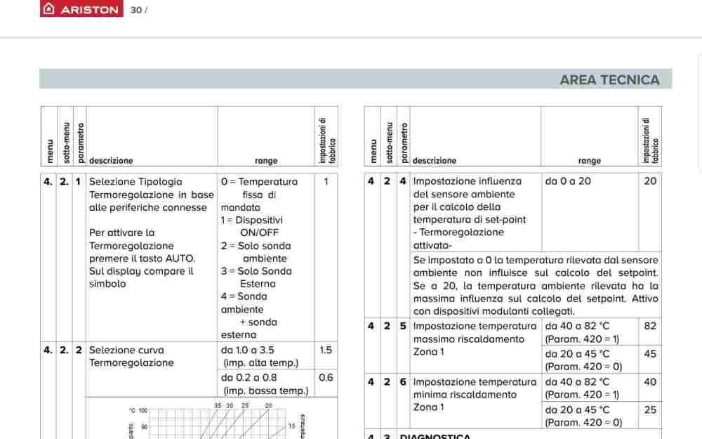

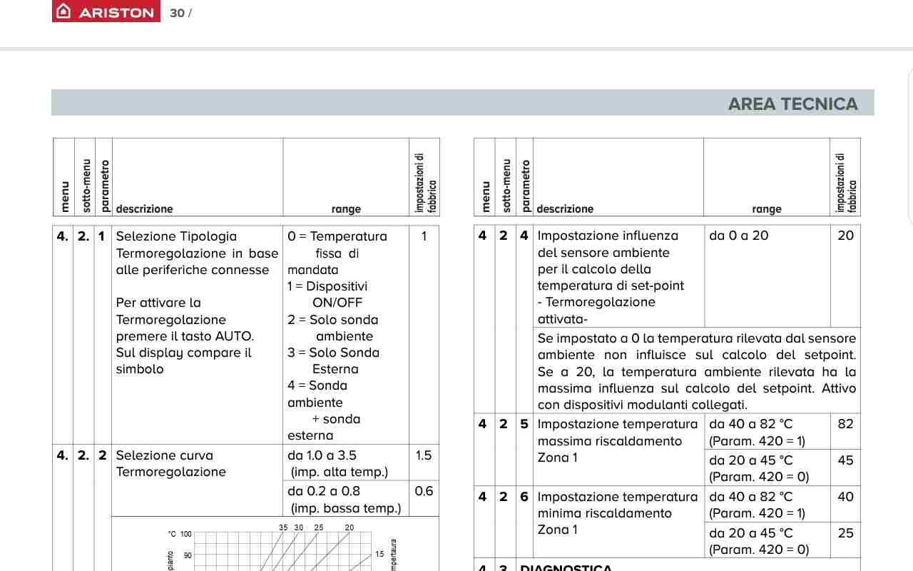

Aggiunta termostato classico ad Ariston Genus Net Ext 25 con SensysHD
Buongiorno, Avrei la necessità di collegare un termostato aggiuntivo alla caldaia in questione.
Da manuale, nella scheda interfaccia, vi è un connettore TA1 predisposto per questo ma sembra non funzionare. (chiudendo il contatto la caldaia non parte)
Un tecnico Ariston mi dice che con il SensysHD che parla in BUS, un secondo termostato non può essere gestito direttamente (?) ma dovrebbe essere installata una scheda aggiuntiva.
Qualcuno può darmi informazioni ?
Il termostato da aggiungere è un TADO X, predisposto per comunicare con contatto pulito o con BUS.
Grazie in anticipo a chi dedicherà del tempo ad aiutarmi.
Non basta chiudere il TA1,
Bisogna escludere la   termoregolazione , e abilitare il contatto on off , più le temperature necessarie , se è un impianto a bassa temperatura o alta temperatura. Vedi se questo sotto ti può aiutare.
O apri il manuale e segui i vari parametri da modificare.  Per la zona 1
Modificato: da Stefano Dalmo
