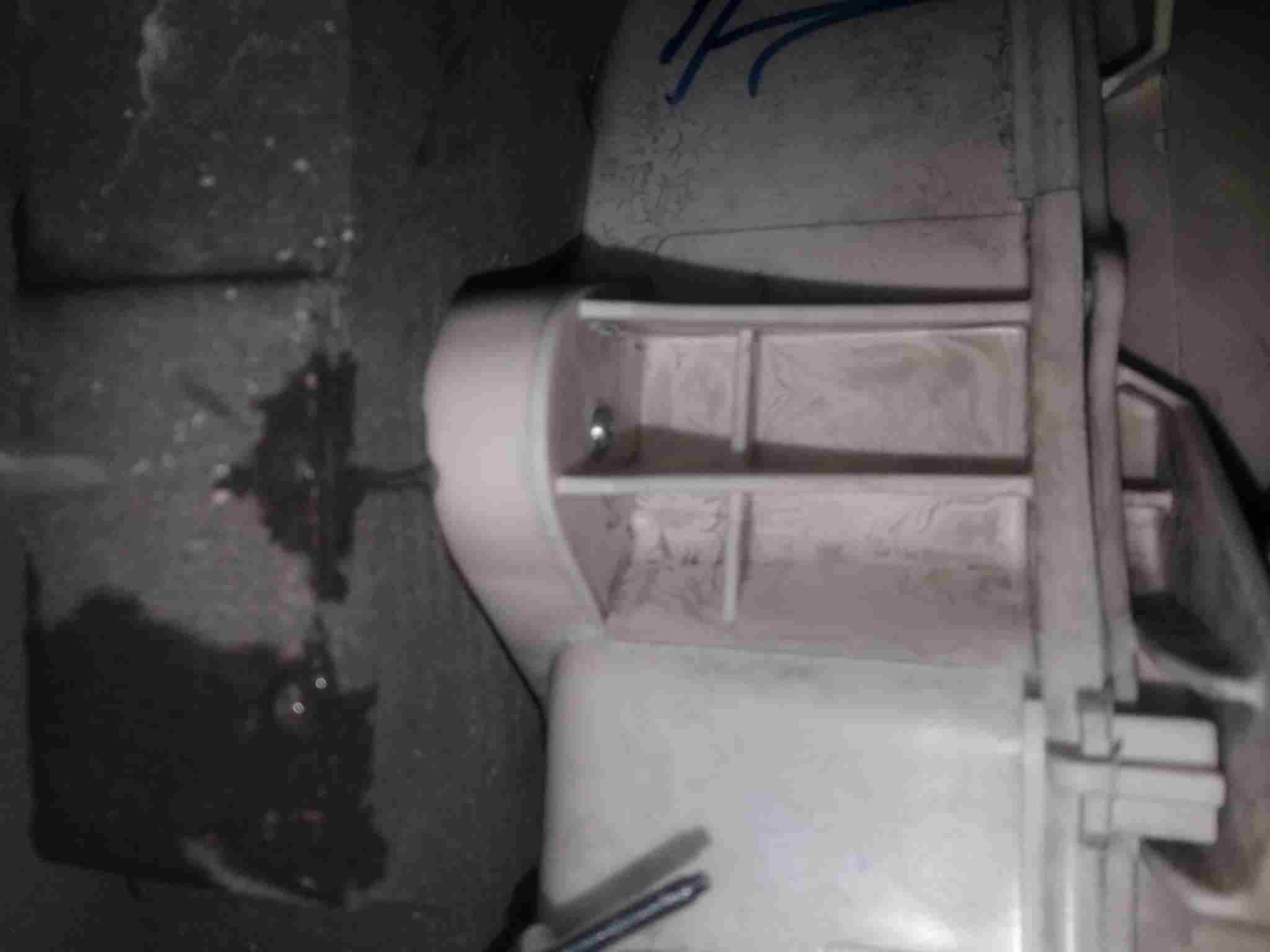

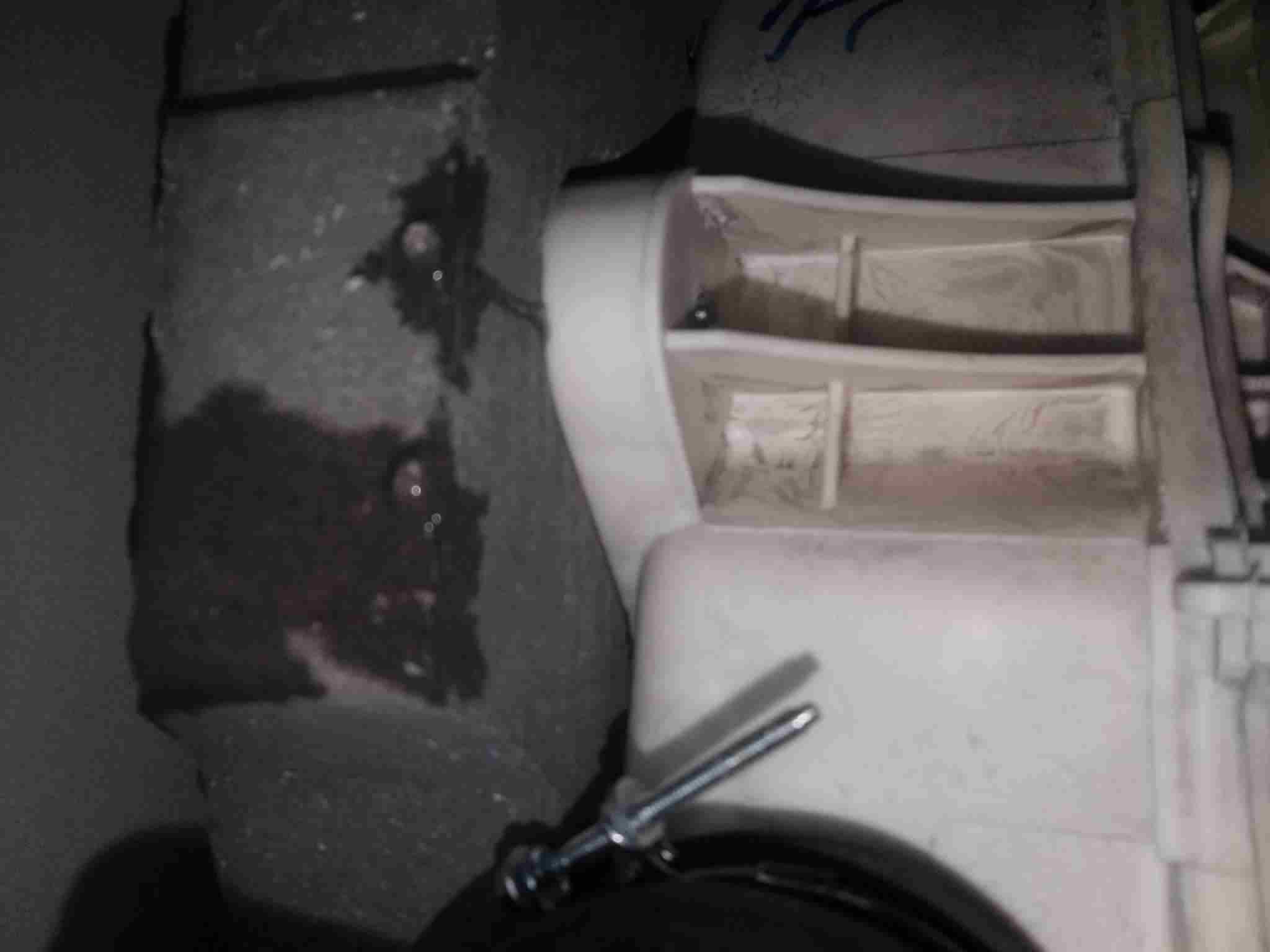

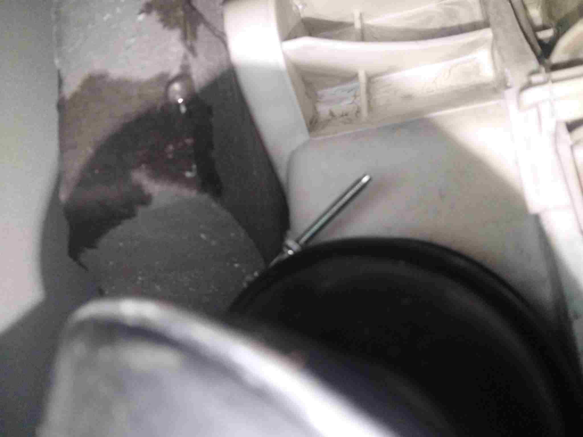

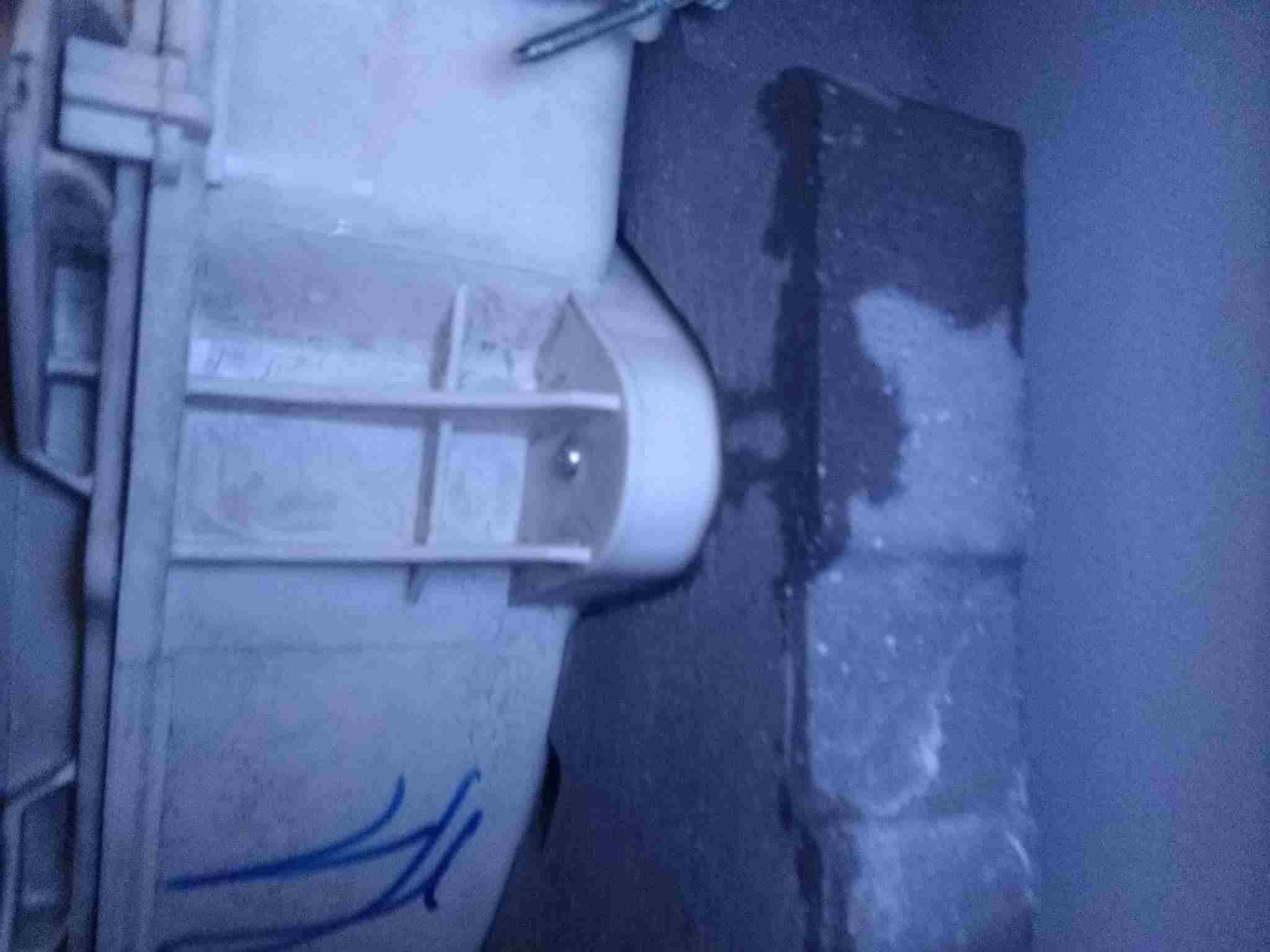

ghigo74 Inserito: 10 dicembre 2024 Segnala Inserito: 10 dicembre 2024 salve, da un paio di lavaggi la mia lavatrice (beko) perde acqua dalla parte anteriore e bassa del cestello. posto una foto per capire meglio la posizione qualche idea?
UABC80 Inserita: 10 dicembre 2024 Segnala Inserita: 10 dicembre 2024 Ma che modello è? Carica dall'alto o frontale? In quest'ultimo caso la prima cosa da controllare è la gomma dell'oblò, specie nelle pieghe nascoste per vedere se ci sono fori (che delle volte si fa fatica a vedere, quindi si deve controllare per bene) e poi sarebbe da vedere anche se la fascetta che fissa la gomma alla vasca è ben serrata al suo posto
Stefano Dalmo Inserita: 10 dicembre 2024 Segnala Inserita: 10 dicembre 2024 In alcuni casi , perde il manicotto di collegamento tra cassetto del detersivo e vasca. Comunque se perde sempre è certamente il soffietto oblò , se perde solo durante il carico , concentrati su manicotto carico o perdita dalla tramoggia sul cassetto detersivi.
ghigo74 Inserita: 10 dicembre 2024 Autore Segnala Inserita: 10 dicembre 2024 4 hours ago, UABC80 said: Ma che modello è? Carica dall'alto o frontale? In quest'ultimo caso la prima cosa da controllare è la gomma dell'oblò, specie nelle pieghe nascoste per vedere se ci sono fori (che delle volte si fa fatica a vedere, quindi si deve controllare per bene) e poi sarebbe da vedere anche se la fascetta che fissa la gomma alla vasca è ben serrata al suo posto frontale,
ghigo74 Inserita: 10 dicembre 2024 Autore Segnala Inserita: 10 dicembre 2024 1 hour ago, Stefano Dalmo said: In alcuni casi , perde il manicotto di collegamento tra cassetto del detersivo e vasca. Comunque se perde sempre è certamente il soffietto oblò , se perde solo durante il carico , concentrati su manicotto carico o perdita dalla tramoggia sul cassetto detersivi. perde durante il carico
Stefano Dalmo Inserita: 10 dicembre 2024 Segnala Inserita: 10 dicembre 2024 E allora te l’ho detto dove guardare , togli il top e guarda .
