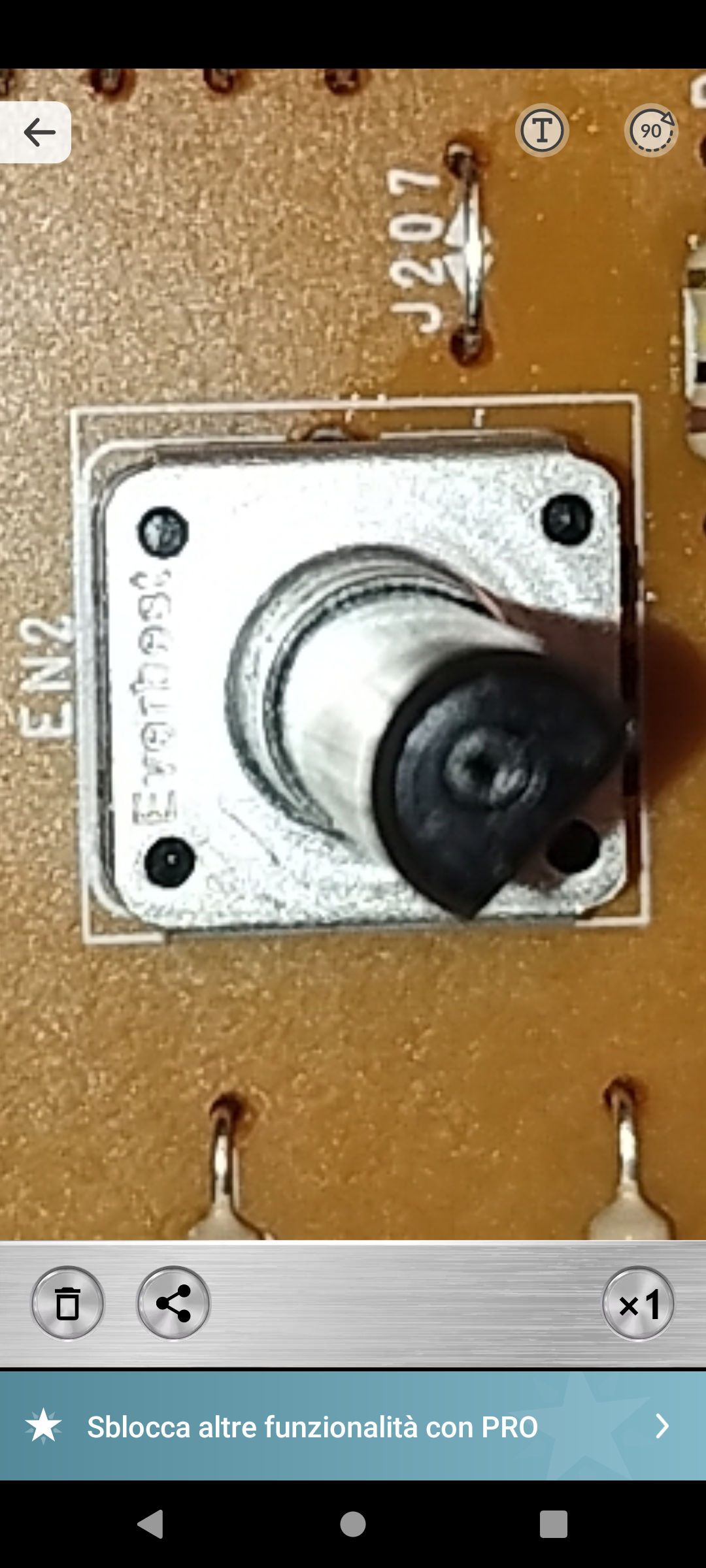

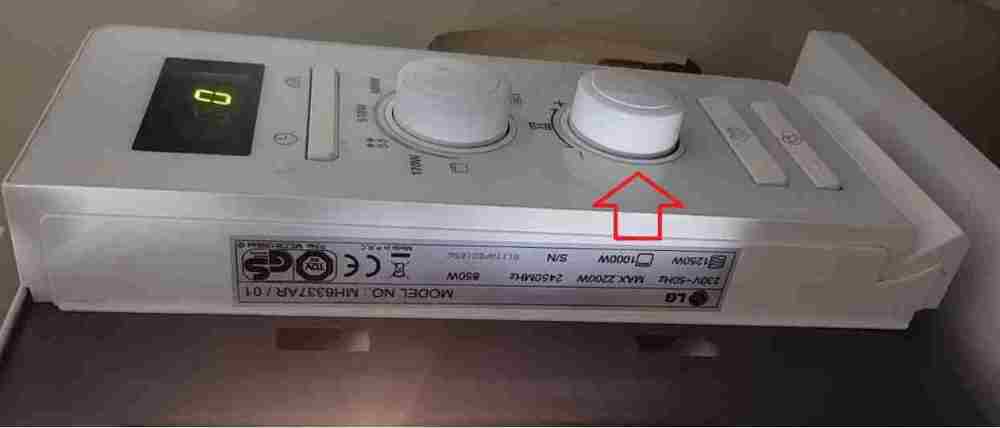

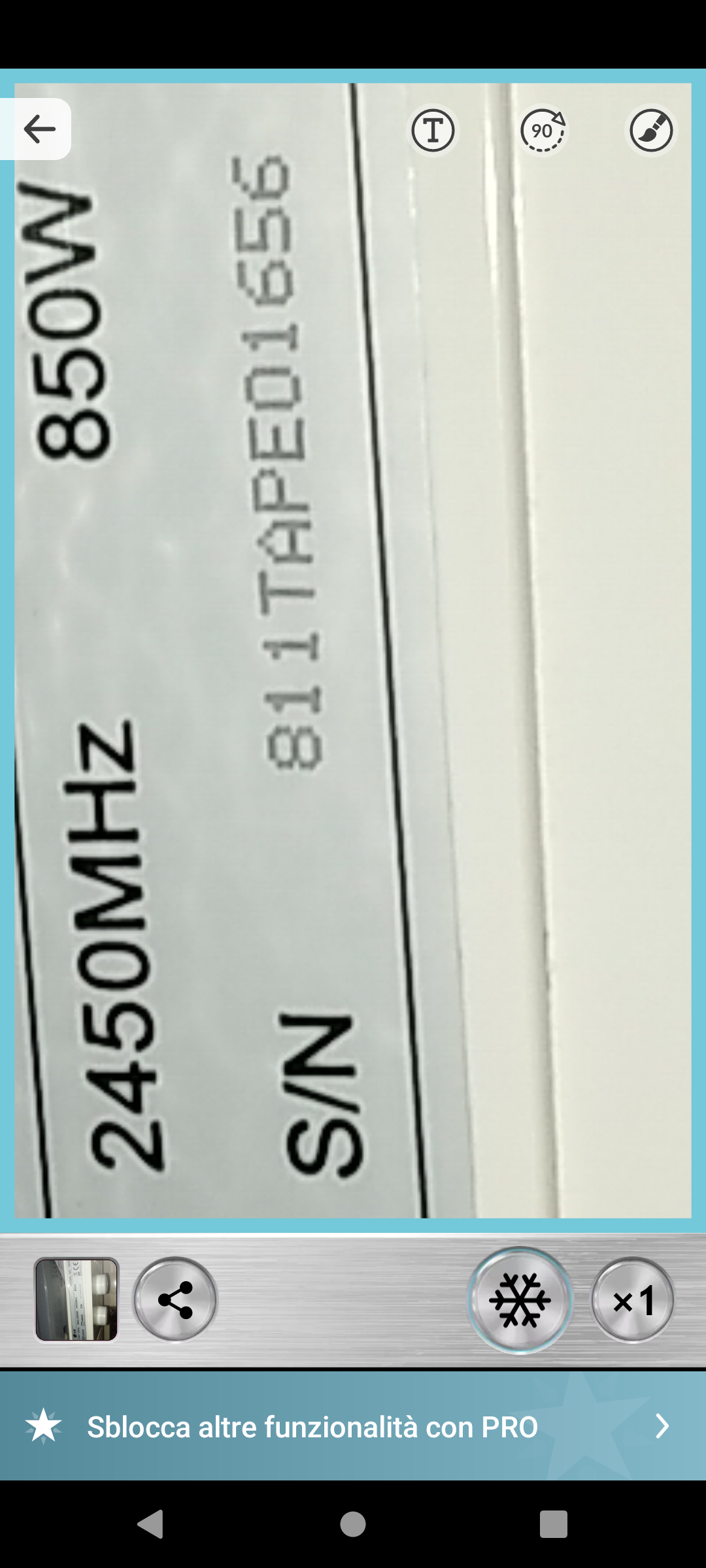

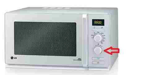

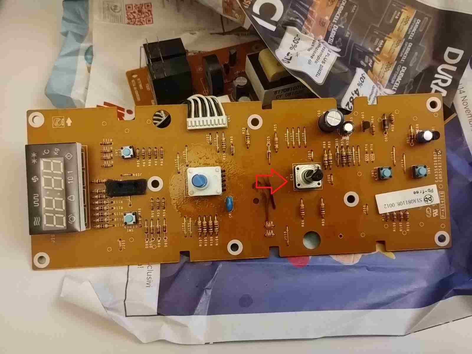

inno12 Inserito: 10 dicembre 2024 Segnala Inserito: 10 dicembre 2024 (modificato) Buongiorno ho un microonde LG Wavedom (se occorre modello preciso lo metto - vedi foto) che ha la manopola del tempo che funziona male, la giro e non regola il tempo in modo continuo/preciso, sul display i numeri saltano a caso da grandi a piccoli esempio si vede sul display che inizia ad incrementare i secondi ma poi torna a zero, poi va a 99:00, torna a zero..., solo dopo tanti tentavi riseco a impostare il tempo corretto. Ho smontato la scheda, tolto la monopala, ho individuato il potenziometro ci ho spruzzato dentro uno spray per contatti elettrici ma non ho risolto. Mi sembra che la manopola sia ben inserita nella sede e non abbia problemi. L'altra manopola di selezione potenza funziona bene. Mi potete aiutare? (Allego immagine scheda). Modificato: 10 dicembre 2024 da inno12
michpao Inserita: 10 dicembre 2024 Segnala Inserita: 10 dicembre 2024 Serve la foto del modello microonde.
NovellinoXX Inserita: 10 dicembre 2024 Segnala Inserita: 10 dicembre 2024 (modificato) 36 minuti fa, inno12 ha scritto: ho individuato il potenziometro ci ho spruzzato dentro uno spray Sicuro sia un potenziometro? o forse e' un encoder? se gira per meno di un giro e' un potenziometro, se gira senza arresti e' un encoder. Modificato: 10 dicembre 2024 da NovellinoXX
inno12 Inserita: 10 dicembre 2024 Autore Segnala Inserita: 10 dicembre 2024 (modificato) Il modello è MH6337AR / 01. Allego foto. Allora è un encoder: gira all'infinito in un senso e nell'altro. Modificato: 10 dicembre 2024 da inno12
NovellinoXX Inserita: 10 dicembre 2024 Segnala Inserita: 10 dicembre 2024 11 ore fa, inno12 ha scritto: Allora è un encoder: gira all'infinito in un senso e nell'altro. E' molto difficile far entrare lo spray disossidante all'interno. Con uno spillo dovresti sollevare leggermente da un lato la parte metallica che sostiene l'asse e spruzzare dalla fessura creatasi. Come sei messo con tester, saldatore, manualità, etc?
michpao Inserita: 10 dicembre 2024 Segnala Inserita: 10 dicembre 2024 (modificato) Purtroppo dalla tua foto non si riescono a leggere i dati del S/N e con il modello ne trovo circa una ventina … Comunque pare che la scheda nuova (main pcb), non sia più fornibile, pertanto dovrai provare a riparare quella. Modificato: 10 dicembre 2024 da michpao
inno12 Inserita: 11 dicembre 2024 Autore Segnala Inserita: 11 dicembre 2024 (modificato) Ah scusa, è questo: SN 811TAPE01656. Modificato: 11 dicembre 2024 da inno12
inno12 Inserita: 11 dicembre 2024 Autore Segnala Inserita: 11 dicembre 2024 Novellino scusa non avevo visto il tuo mess. Mha con tester /saldature sono messo bene...Provo ad alzare la parte metallica e spruzzare? Senza dissaldarlo per ora?
fisica Inserita: 11 dicembre 2024 Segnala Inserita: 11 dicembre 2024 se si tratta di encoder, come sembra, converrebbe spruzzare aria per pulire, eventualmente se ha contatti striscianti bisogna agire col solvente.
NovellinoXX Inserita: 11 dicembre 2024 Segnala Inserita: 11 dicembre 2024 (modificato) 4 ore fa, inno12 ha scritto: Provo ad alzare la parte metallica e spruzzare? Senza dissaldarlo per ora? Si, per adesso senza dissaldare, poi se non migliora lo dissaldi per vedere se c'e' una sigla di identificazione sotto. Modificato: 11 dicembre 2024 da NovellinoXX
inno12 Inserita: 12 dicembre 2024 Autore Segnala Inserita: 12 dicembre 2024 (modificato) Allora con lo spillo non si riesce ad alzare nulla, ieri sera l'ho soffiato e rimesso spray e si era messo ad andare, oggi è ripeggiorato un po' ma è accettabile, lo provo un po' poi cerco di sostituirlo se peggiora? Si trova? Sopra c'è scritto Everbest... Modificato: 12 dicembre 2024 da inno12
NovellinoXX Inserita: 12 dicembre 2024 Segnala Inserita: 12 dicembre 2024 45 minuti fa, inno12 ha scritto: Sopra c'è scritto Everbest... Everbest e' la marca... e' come dire FIAT o BMW senza specificare il modello. Comunque qualcosa si trova, come a questo LINK, ma nulla che fa riferimento allo specifico forno a microonde.
