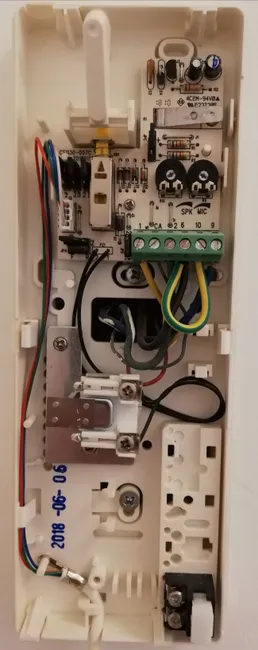

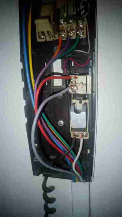

Sostituzione Elvox
Luigi Bo
Buongiorno,
leggevo in un'altra discussione che il citofono ELVOX 1/019 anni ottanta si può sostituire con URMET 1130/16.
Premetto che non sono un elettricista. Come vedete dalla foto che allego, il mio vecchio citofono ha 7 fili (nota: i fili giallo e blu di sinistra non considerateli perché vanno ad una presa). Potete spiegarmi dettagliatamente come posso collegare i fili? Grazie mille.
ELVOX 1.019.JPG
Modificato: da Luigi Bo
Link al commento
Condividi su altri siti
Di per se credo che l'URMET 1130/16 NON sia compatibile con il tuo impianto perchè hai 3 masse differenti mentre il suddetto posto interno ha la massa del ronzatore in comune con la fonia però puoi adattarlo in questo modo:
scollega i cavi neri che vanno al ronzatore e collega al loro posto rispettivamente il tuo bianco ed il tuo nero
poi effetua questi collegamenti sulla morsettiera:
1 arancione
2 viola
6 verde
10 (oppure G/T) rosso
9 (oppure T1) grigio
NB: tra 10 e 6 non deve esserci alcun ponticello!
Link al commento
Condividi su altri siti
11 ore fa, Ggiovanni ha scritto:
Grazie per la risposta.
Ho trovato l'Urmet 1130/16 da Leroy Merlin. Provo a fare i tuoi collegamenti.
Modificato: da Luigi Bo
Link al commento
Condividi su altri siti
