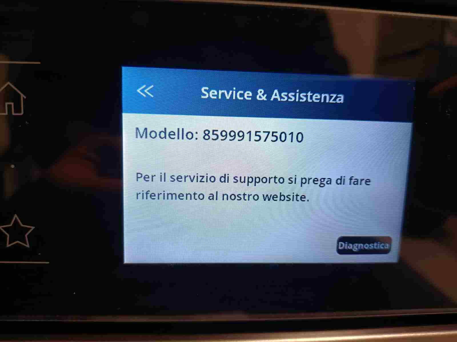

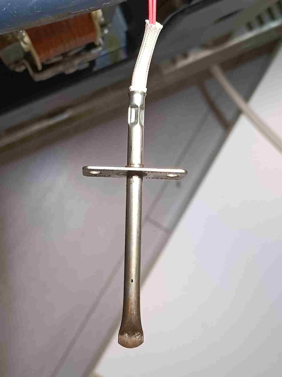

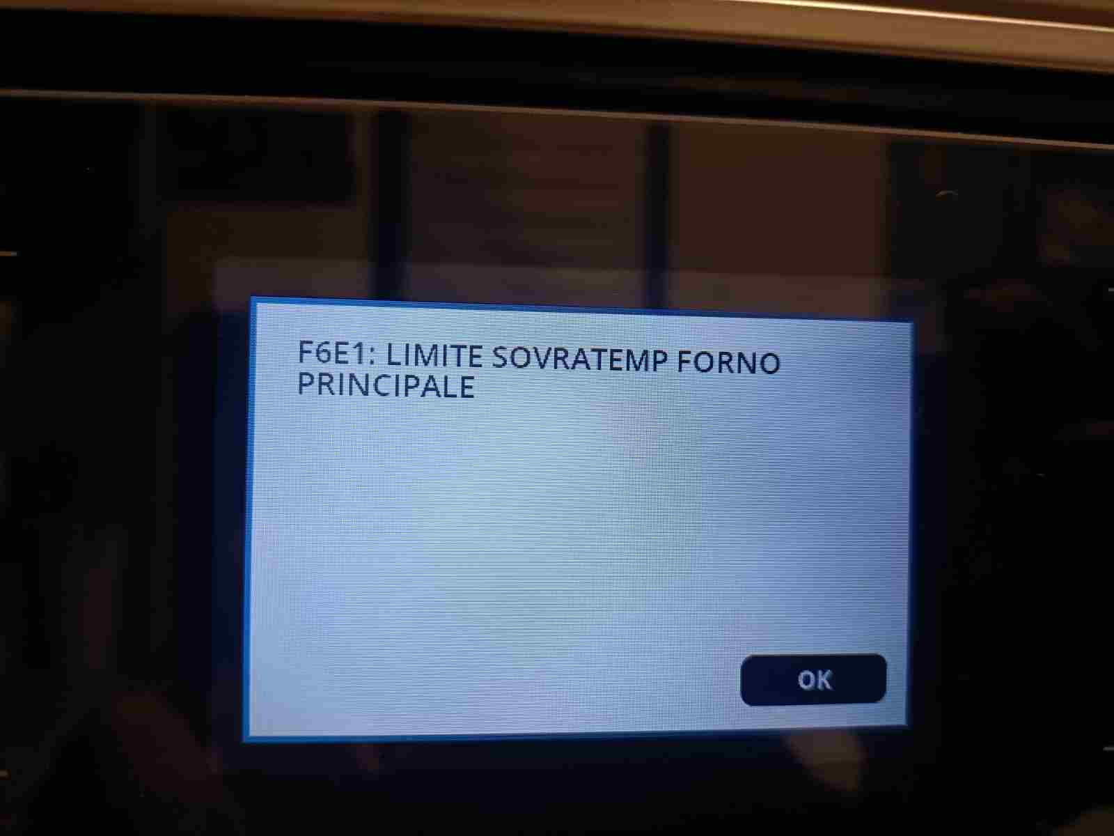

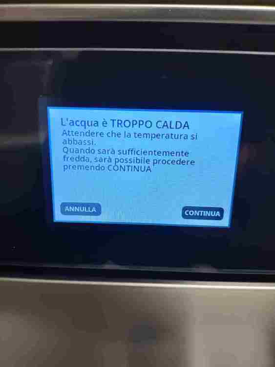

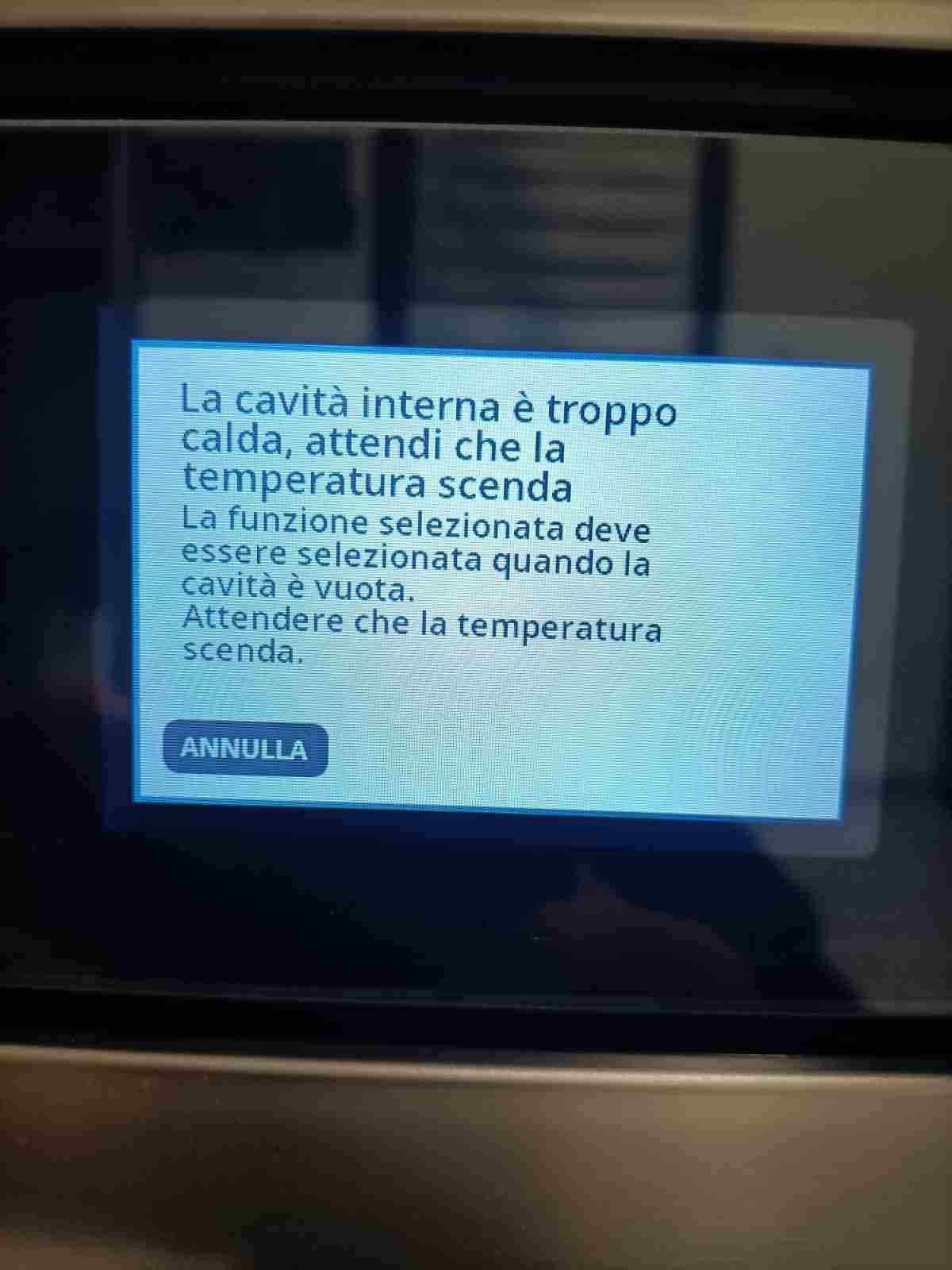

LA CAVITA INTERNA E TROPPO CALDA
Salve. O ricevuto un regalo da un amico un forno HOTPOINT ARISTON TYPE FXHS6,my menu con touch screen.DOpo che lo pulito , bene, e fato anche la pulizia con pirolitico, o visto che non funziona bene, si accende, posso girare nel menu, ma poi mi entra errore con ,,LA CAVITA E TROPPO CALDA,,e si ferma in senso se io voglio fare una cotura parte il timer  ma poi si ferma.Voglio sapere se ci sono altr sonde oltre questa dal foto, oppure cosa puo essere, per fare  funzionare.Grazie
