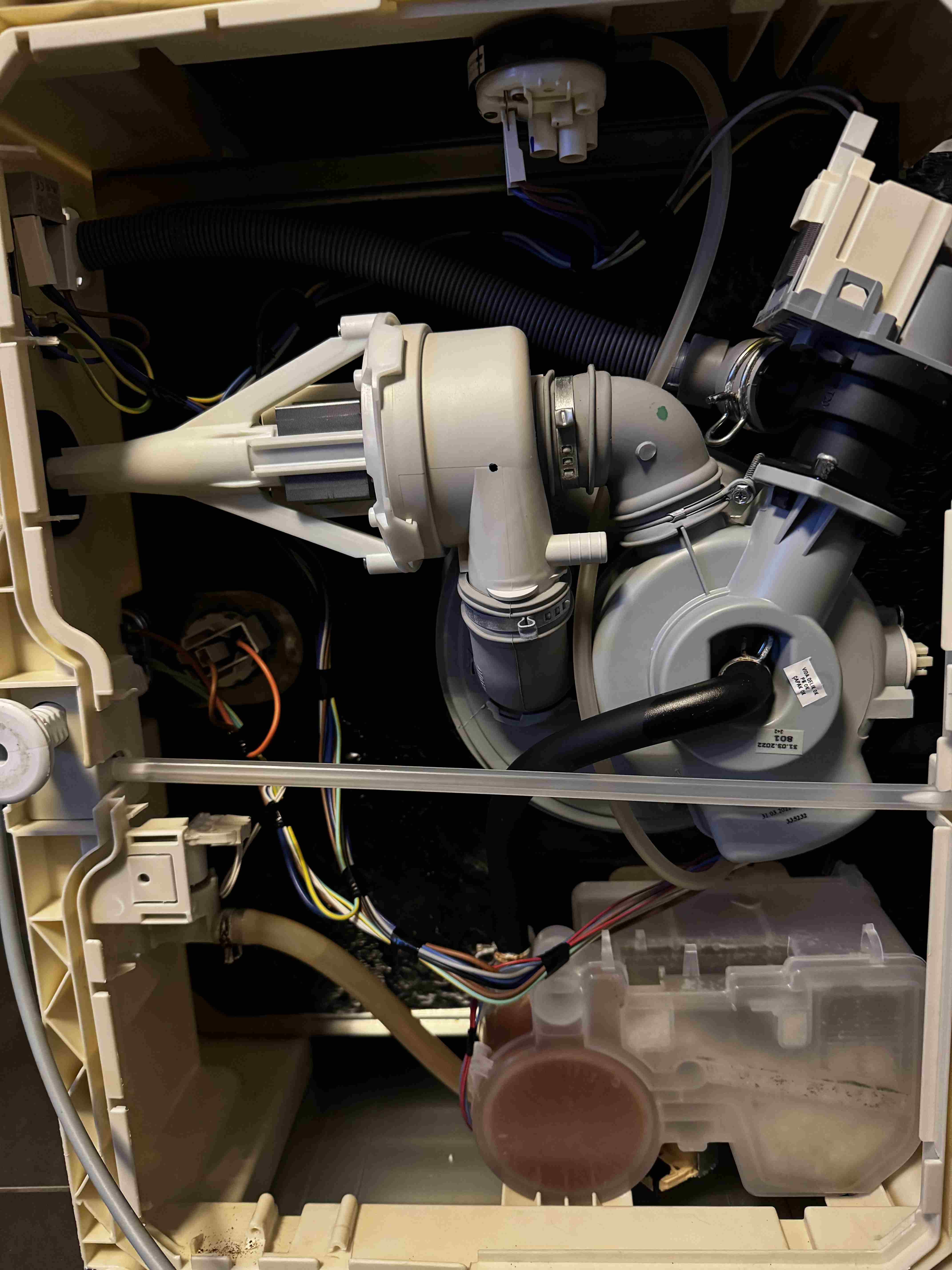

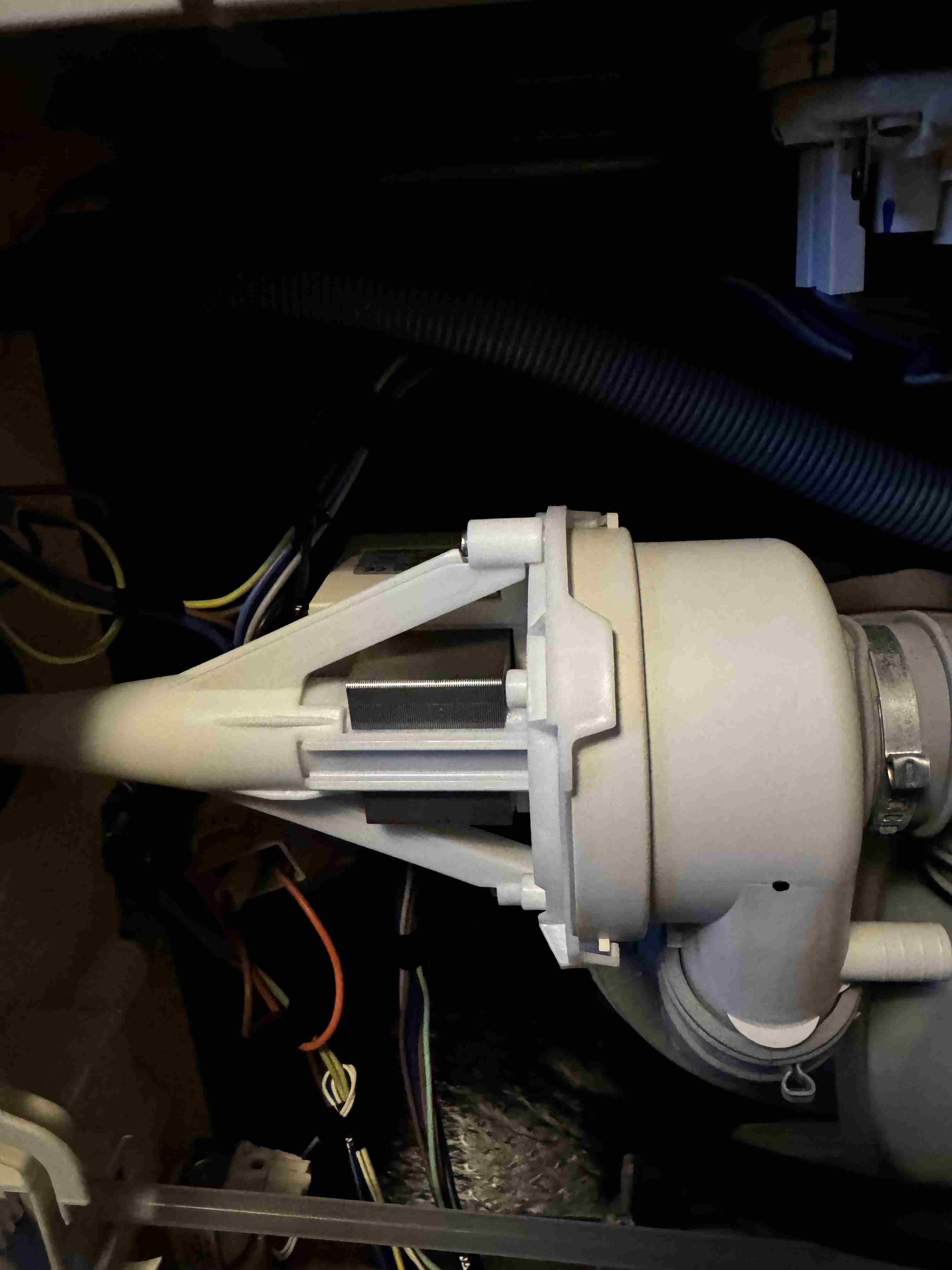

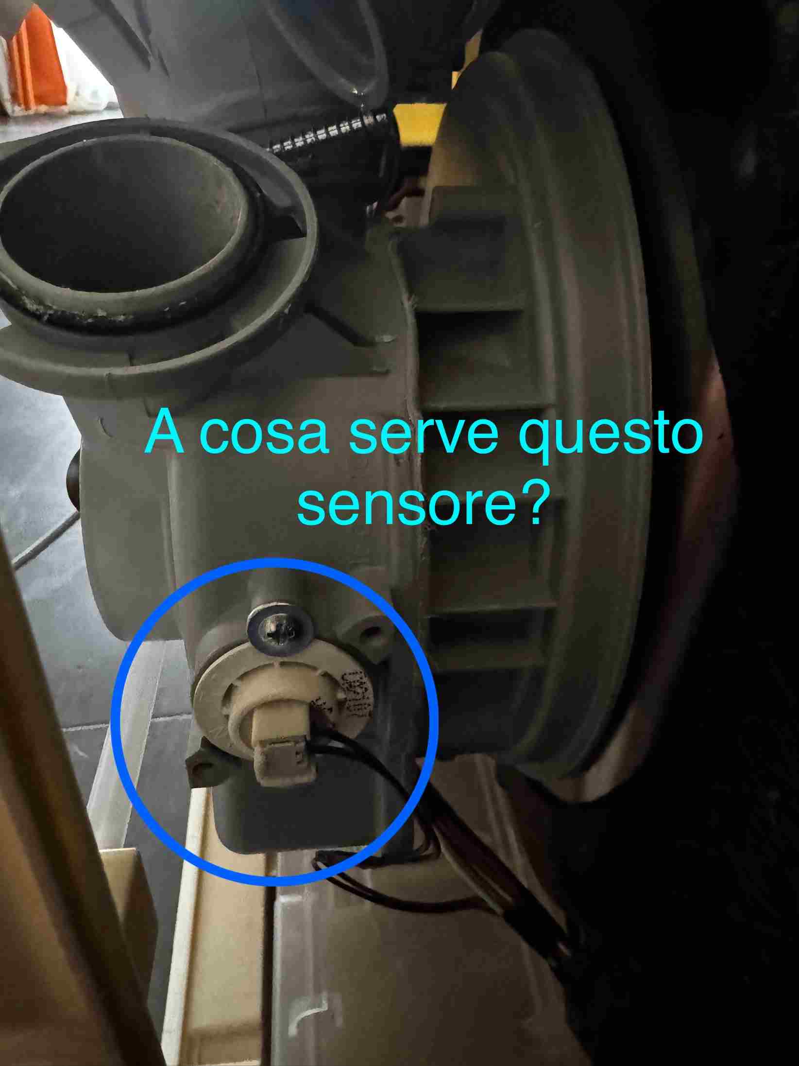

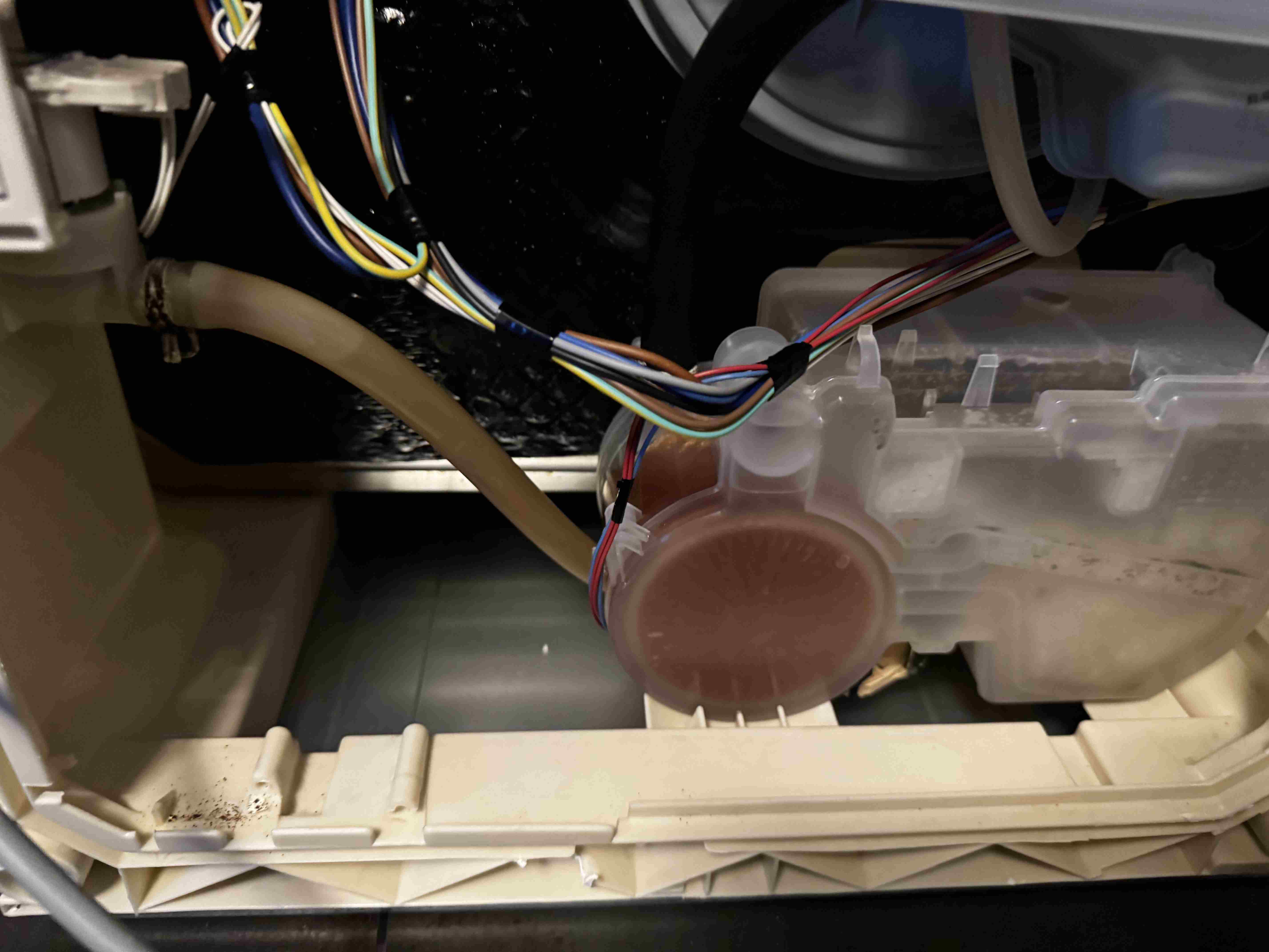

Candy 1252/T acqua nel fondo
La lavastoviglie non è parita, ha iniziato a fare beep fino a quando non la si spegne.
Aprendo ho trovato due dita d'aqua nel fondo , ho solo tentato a togliere la corrente ma nulla, adesso l'ho tolta dalla cucina ed è pronta per delle prove.
Qualche dritta? C'è la possibilita di avere un service manual? Grazie in anticipo per l'aiuto
56 minuti fa, pipito ha scritto:
Aprendo ho trovato due dita d'aqua nel fondo
Se c'è acqua nel contenitore antiallagamento va asciugata, poi bisogna far funzionare la macchina e stare lì a vedere da dove perde, mentre se l'acqua di troppo si trova nella vasca ti chiedo: avviando la macchina, si sente partire la pompa di scarico all'inizio?
No, non si sente niente a parte i beep dopo qualche minuto.
provando a soffiare dentro il tubo di scarico l'aria non passa, come se ci fosse un tappo,  ma questo potrebbe essere normale.
Modificato: da pipito
Ha la valvola di non ritorno .sulla pompa  . Non puoi soffiare nel tubo
E ancora non hai chiarito se l’acqua sta nel pozzetto o nel contenitore antiallagamento  , nel vano motore .
Chiedo scusa ma non conosco i termini specifici, l'acqua l'ho trovata aprendo lo sportello sul fondo (dove c'è la girandola, il filtro e il tappo del sale) non sul pavimento.
E non la scarica accendendola
Mettendo il tubo di scarico libero in un secchio o nel lavello la macchina scarica? Se non lo fa controllerei se funziona la pompa di scarico, perché magari c'è qualche corpo estraneo che la blocca oppure s'è rotta (succede spesso dopo qualche anno di funzionamento) e in caso, ma bisogna saper lavorare in sicurezza con la corrente, controllerei se le arriva tensione e se alimentandola con i 220 V gira e scarica
Sarebbe da vedere dopo aver smontato la pompa anche se ci sono delle ostruzioni nei paraggi
Grazie, anch'io ho pensato alla pompa di scarico.
Esiste un manuale tecnico da visionare, anche il solo smontarla senza danneggiarla potrebbe essere utile
Di solito è fissata con delle viti o a baionetta (dipende dal produttore). Forse è meglio se posti delle foto
Per me è un problema anche rimuovere le coperture, per questo chiedevo se esisteva un manuale di servizio, comunque proverò.
Per me è un problema anche rimuovere le coperture, per questo chiedevo se esisteva un manuale di servizio, comunque proverò.
Andiamo un po' indietro .
Se fai il reset del programma in corso . E imposti un nuovo programma , lo fa'?
Bene se imposti un nuovo programma e avvi , subito dopo dovrebbe partire la pompa di scarico.
Vedi se lo fa lo scarico in questo modo.
Altrimenti come prima cosa devi smontare la pompa e verificare se ci fosse qualcosa nella girante.
Facendo il reset e reimpostando il programma il problema rimane.
La pompa non scarica e dopo un po' iniziano i beep continui.
Ho appena smontato la pompa e l'avvolgimento segna 235 ohm, quindi è ok, domani proverò a dargli tensione e vediamo cosa succede.
Mi chiedevo se esistesse un qualche fusibile per la pompa
Escludendo il resto che sembra funzionare, perchè se metto il programma per sciacquare funziona ma trovo sempre due dita di acqua sul fondo, il tubo di scarico che non è otturato e la pompa che gira .... forse rimane solo lui
Modificato: da pipito
Quello è un sensore di temperatura.
scusa , ma tu parli di due dita di acqua , ma , non è un problema di scarico o altro  . In genere ci rimane un po  di acqua sotto al pozzetto . Mo saranno 2 dita o un dito , stiamo li , non credo che se c’è un problema  , questo sia riconducibile allo scarico .
piuttosto quanti bip fa  tra un intervallo e l’altro?
11 ore fa, pipito ha scritto:
Mi chiedevo se esistesse un qualche fusibile per la pompa
No, non ce ne sono
11 ore fa, pipito ha scritto:
Ho appena smontato la pompa […] domani proverò a dargli tensione e vediamo cosa succede.
Scusa se ti faccio questa domanda, ma hai smontato quella più piccola che si vede nell'ultima foto, giusto? Perché l'altra è quella di ricircolo e con lo scarico non c'entra. Comunque per natura quel tipo di pompe quando si guasta va un po' sì e un po' no e quindi alimentandola potrebbe anche funzionare portandoci fuori strada… Piuttosto io controllerei se le arriva tensione all'inizio del ciclo
Ma prima rispondi a Stefano:
15 minuti fa, Stefano Dalmo ha scritto:
quanti bip fa  tra un intervallo e l’altro?
Dunque, di beep ne fa infiniti, tanto che devo spegnerla per farla smettere, la pompa (piccola ovviamente) provata con la 220 va alla grande.
Possibile che si sia rotta la scheda elettronica?
Due anni e un mese di vita 🤬, fanno pensar male vero?
Ne prenderò una all'Ikea a 349€ con 5 anni di garanzia, non si può più prendere questo ciarpame con 2 soli anni
