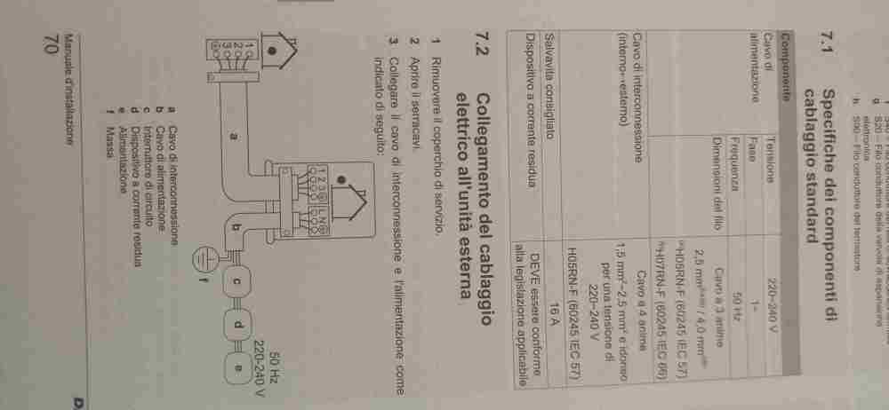

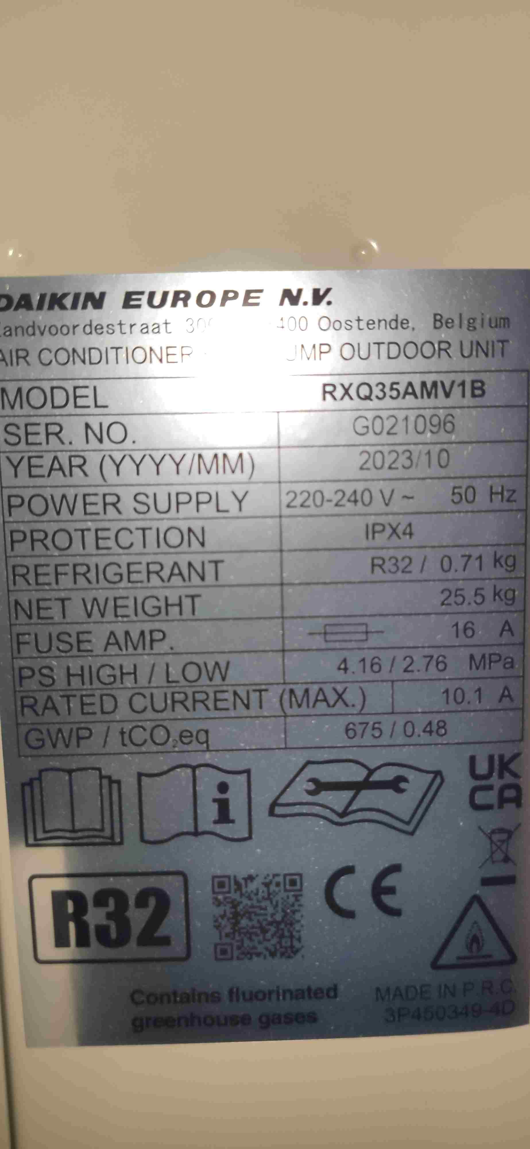

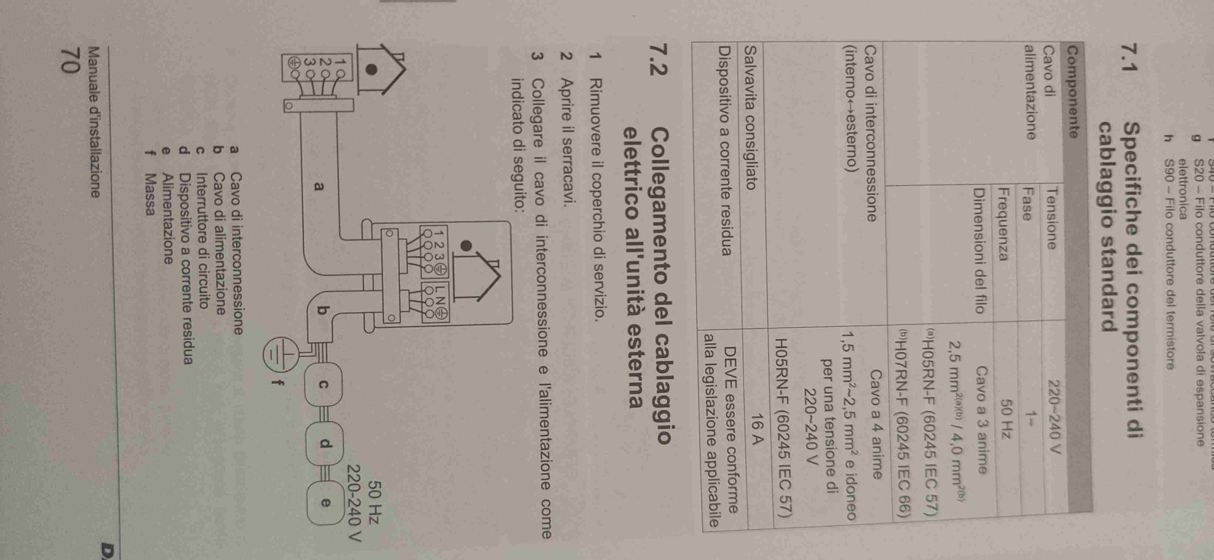

Sezione cavi condizionatore
Buonasera a tutti, ho acquistato un condizionatore da 12000btu della daikin, sul manuale e sulla etichetta della macchina esterna non trovo la potenza in kw per dimensionare i cavi.
Aprendo la predisposizione ho trovato cavi elettrici da 1,5 mm2 che arrivano direttamente al quadro elettrico dove effettivamente ho notato che l'elettricista all'epoca, circa 10 anni fa, aveva montato un magneto termico c10.
Ora vi chiedo se posso usare quei cavi raccordando l'esterno con l'interno utilizzando un cavo 4x1,5 mmq.
Allego etichetta sulla macchina.
Maurizio Colombi
  Il 10/12/2024 alle 20:51 , antonik79 ha scritto:
sulla etichetta della macchina esterna non trovo la potenza in kw per dimensionare i cavi.
Expand
Come no, c'è la taglia di un fusibile (16A) ed una "rated current" (10.1A), cosa vuoi di più?
Un cavo da 1,5 (protetto da un 10A) potrebbe andare più che bene, se vuoi cambiare cavo e  metterne uno da 2,5 e se hai soldi da buttare, fallo pure, ma metti sempre un 10A, sarebbe sconveniente intervenisse prima il fusibile all'interno della macchina... e già con un 10 può capitare.
  Il 10/12/2024 alle 21:34 , Maurizio Colombi ha scritto:
Come no, c'è la taglia di un fusibile (16A) ed una "rated current" (10.1A), cosa vuoi di più?
Un cavo da 1,5 (protetto da un 10A) potrebbe andare più che bene, se vuoi cambiare cavo e  metterne uno da 2,5 e se hai soldi da buttare, fallo pure, ma metti sempre un 10A, sarebbe sconveniente intervenisse prima il fusibile all'interno della macchina... e già con un 10 può capitare.
Expand
Ok per il fusibile da 16a e il magnetotermico da 10a per proteggerlo...ma la sezione del cavo in base a che lo decido...puoi essere piu chiaro???
Alessio Menditto
C’è scritto sul libretto di installazione tutte le sezioni di cavi, tagli dei magnetotermici ecc, ed è quello che il Cat, se lo chiami per un intervento in garanzia, guarderà se le prescrizioni sono state rispettate.
E se non sono state rispettate, addio garanzia, idem stessa cosa faranno i periti in caso di incidente, e pure lì se qualcosa ha causato il danno per colpa di fili o interruttori sbagliati, qualcuno dovrà rispondere, cioè te.
Perchè un lato della Legge Fgas che pochi conoscono, è che il responsabile è il proprietario della macchina, qui non ci sono primi secondi terzi responsabili come nelle caldaie che si passano allegramente la colpa, quindi ti conviene leggere attentamente il libretto di installazione e rispettare (o fare rispettare ai tecnici, perché il fai da te non è ammesso a chi non ha i requisiti) tutte le indicazioni.
Maurizio Colombi
  Il 10/12/2024 alle 22:22 , antonik79 ha scritto:
ma la sezione del cavo in base a che lo decido
Expand
Non la decidi tu, ma i calcoli sulla densità di corrente ammassa per ogni mm2.
Per correnti di questa entità, "uno bravo" ci tira ad occhio, uno così-così si affida ai calcoli matematici che si ricorda dalla scuola, uno che non sa niente si affida alla APP che calcola la sezione. Ai tempi dei Cavi Pirelli, sulla confezione era riportata una tabella che ammetteva una portata di 7A/mm2, che poi è diventata di uso comune.
Tutto questo per ribadire che
  Il 10/12/2024 alle 21:34 , Maurizio Colombi ha scritto:
Un cavo da 1,5 (protetto da un 10A) potrebbe andare più che bene, se vuoi cambiare cavo e  metterne uno da 2,5 e se hai soldi da buttare,
Expand
  Il 11/12/2024 alle 03:00 , Alessio Menditto ha scritto:
C’è scritto sul libretto di installazione tutte le sezioni di cavi, tagli dei magnetotermici ecc, ed è quello che il Cat, se lo chiami per un intervento in garanzia, guarderà se le prescrizioni sono state rispettate.
E se non sono state rispettate, addio garanzia, idem stessa cosa faranno i periti in caso di incidente, e pure lì se qualcosa ha causato il danno per colpa di fili o interruttori sbagliati, qualcuno dovrà rispondere, cioè te.
Perchè un lato della Legge Fgas che pochi conoscono, è che il responsabile è il proprietario della macchina, qui non ci sono primi secondi terzi responsabili come nelle caldaie che si passano allegramente la colpa, quindi ti conviene leggere attentamente il libretto di installazione e rispettare (o fare rispettare ai tecnici, perché il fai da te non è ammesso a chi non ha i requisiti) tutte le indicazioni.
Expand
Ho preso il libretto ed ho notato che addirittura per alimentare l'unità esterna vuole un 2,5 mmq o un 4 mmq con una Protezione a monte di 16 A...
Ora i dubbi sono quintuplicati....
Allego foto.IMG_20241211_193600.thumb.jpg.84a2b9f63d11367b99eaa67acec57a3d.jpg
Alessio Menditto
Ma scusa, hai già scritto quello che serve, non devi avere dubbi, non serve che pensi, altri hanno pensato per te, tu metti
  Il 11/12/2024 alle 18:41 , antonik79 ha scritto:
per alimentare l'unità esterna vuole un 2,5 mmq o un 4 mmq con una Protezione a monte di 16 A
Expand
e sei a posto.
Se non lo fai, come ho scritto, la garanzia non risponde e in caso di incidente sono cavoli tuoi.
Non ho capito cosa non capisci.
Maurizio Colombi
  Il 11/12/2024 alle 18:51 , Alessio Menditto ha scritto:
hai già scritto quello che serve,
Expand
Appunto! Fai quello che richiedono e dormi tranquillo.
Ci andrebbe cavo e non filo di tipo RNF...
Ci andrebbe il sezionatore esterno rotativo...
Ecc ecc ecc
Maurizio Colombi
  Il 11/12/2024 alle 19:53 , click0 ha scritto:
Ci andrebbe cavo e non filo di tipo RNF...
Ci andrebbe il sezionatore esterno rotativo...
Ecc ecc ecc
Expand
Beh... adesso non esageriamo...
  Il 12/12/2024 alle 05:44 , Maurizio Colombi ha scritto:
non esageriamo
Expand
Se si vuole seguire ciò che indica il costruttore, di solito, è come ho scritto
  Il 11/12/2024 alle 19:53 , click0 ha scritto:
Ci andrebbe cavo e non filo di tipo RNF..
Expand
Ci andrebbe cavo di tipo RNF e non filo
Come ho scritto prima è " poco chiara"
Alessio Menditto
  Il 12/12/2024 alle 07:56 , click0 ha scritto:
Se si vuole seguire ciò che indica il costruttore, di solito, è come ho scritto
Expand
Certamente.
Diciamo che la discussione ha il titolo “sezione dei cavi”.
Se si fosse chiamata in altro modo le risposte sarebbero state diverse ecco.
