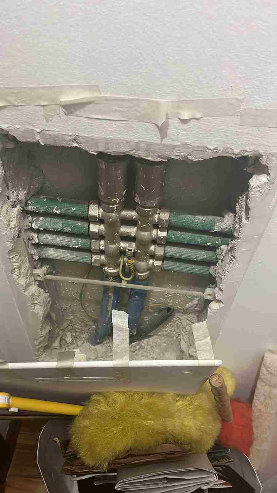

Burpo Inserito: martedì alle 23:42 Segnala Share Inserito: martedì alle 23:42 Buongiorno a tutti, vorrei sapere se è possibile e quale strada migliore seguire per poter trasformare l'impianto attualmente ad unica zona in bi-zona con aggiunta di valvole comandabili da secondo termostato. La casa è disposta su 2 livelli con 4 termosifoni al piano superiore, dove vi è una differenza di circa 2 gradi in meno rispetto al piano terra. L'impianto non ha elettrovalvole e di conseguenza è sprovvisto di secondo termostato al piano superiore. Quale strada è la migliore in termini di facilità di sostituzione componenti e alimentazione elettrica? Allego foto dei collettori. Grazie! Link al commento Condividi su altri siti More sharing options...
