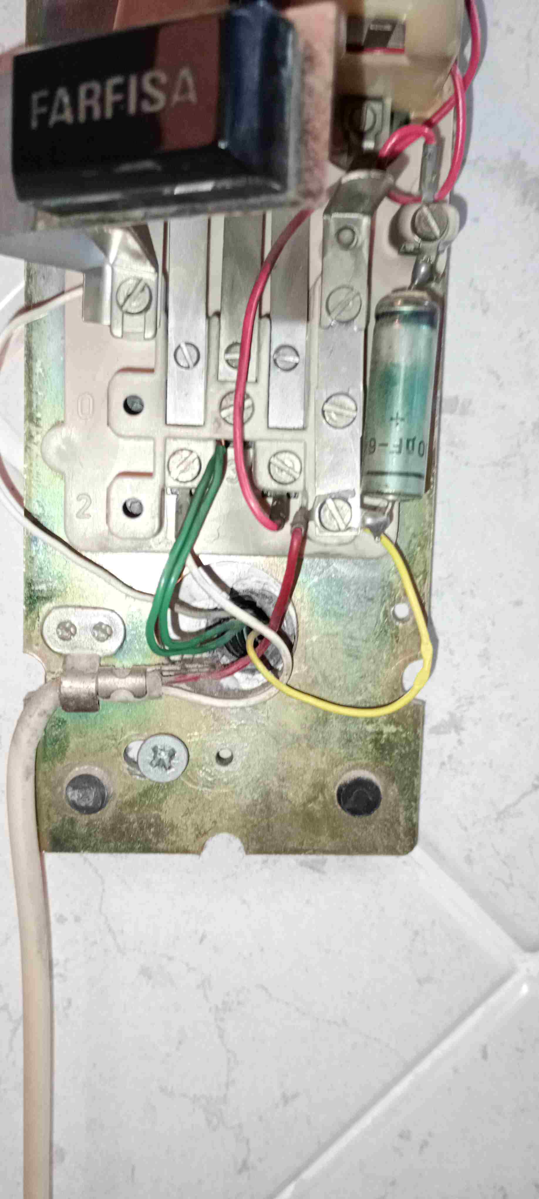

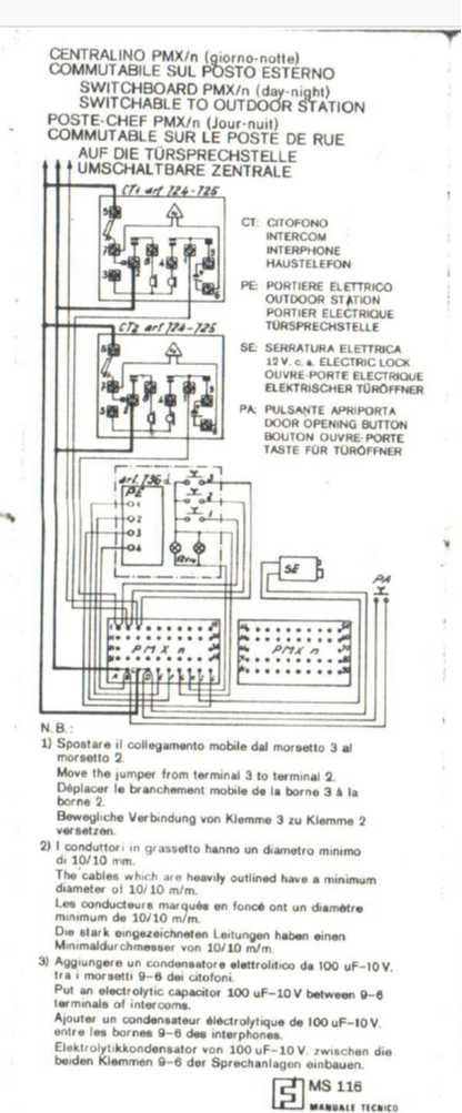

Farfisa tre fili
Salve a tutti buonasera,chiamato da una signora per un guasto al citofono..(completamente morto  sia in fonia che nei comandi)facendomi dire che si trattava di un farfisa abbastanza vecchio già libero preparato le mie tabelle di conversione ma aprendo il citofono mi trovo questa situazione..sinceramente sorpreso di tre fili in tubazione..qualche esperienza di qualcuno?grazieIMG_20241210_174323.thumb.jpg.6836bec5a386169e97d9a3fb5ad14150.jpg
Il 11/12/2024 alle 07:08 , kniko2 ha scritto:
Salve a tutti buonasera,chiamato da una signora per un guasto al citofono..(completamente morto  sia in fonia che nei comandi)facendomi dire che si trattava di un farfisa abbastanza vecchio già libero preparato le mie tabelle di conversione ma aprendo il citofono mi trovo questa situazione..sinceramente sorpreso di tre fili in tubazione..qualche esperienza di qualcuno?grazieIMG_20241210_174323.thumb.jpg.6836bec5a386169e97d9a3fb5ad14150.jpg
Immagine 2024-12-11 105901.png
Grazie mille Antonio,esatto in guardiola c'è un centralino pmx 30 mi resta sempre il dubbio di cosa possa essere successo e come sostituire eventualmente questo citofono,comunque grazie ancora(anche se c'è qualcosa che non mi torna tra il tuo schema e i collegamenti che ho io)
Modificato: da kniko2
