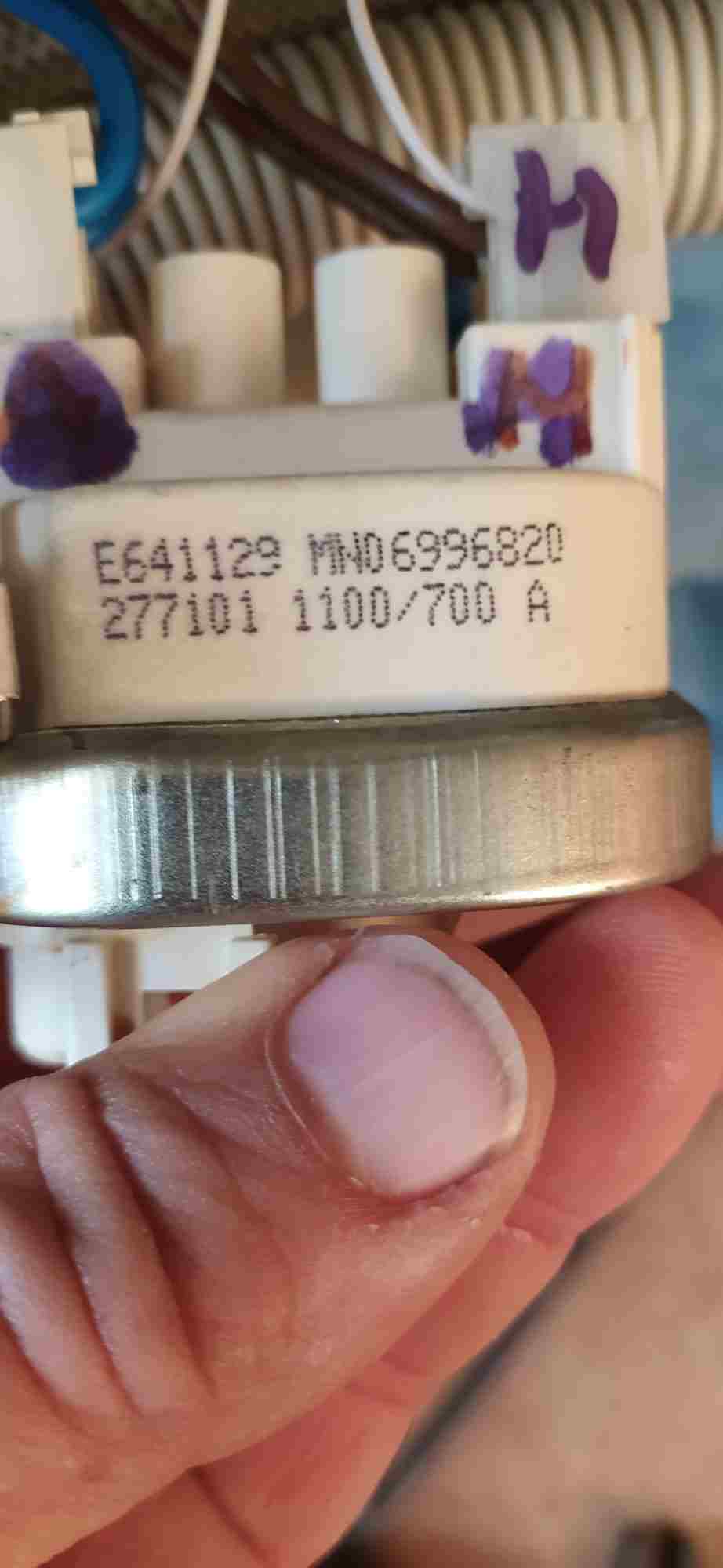

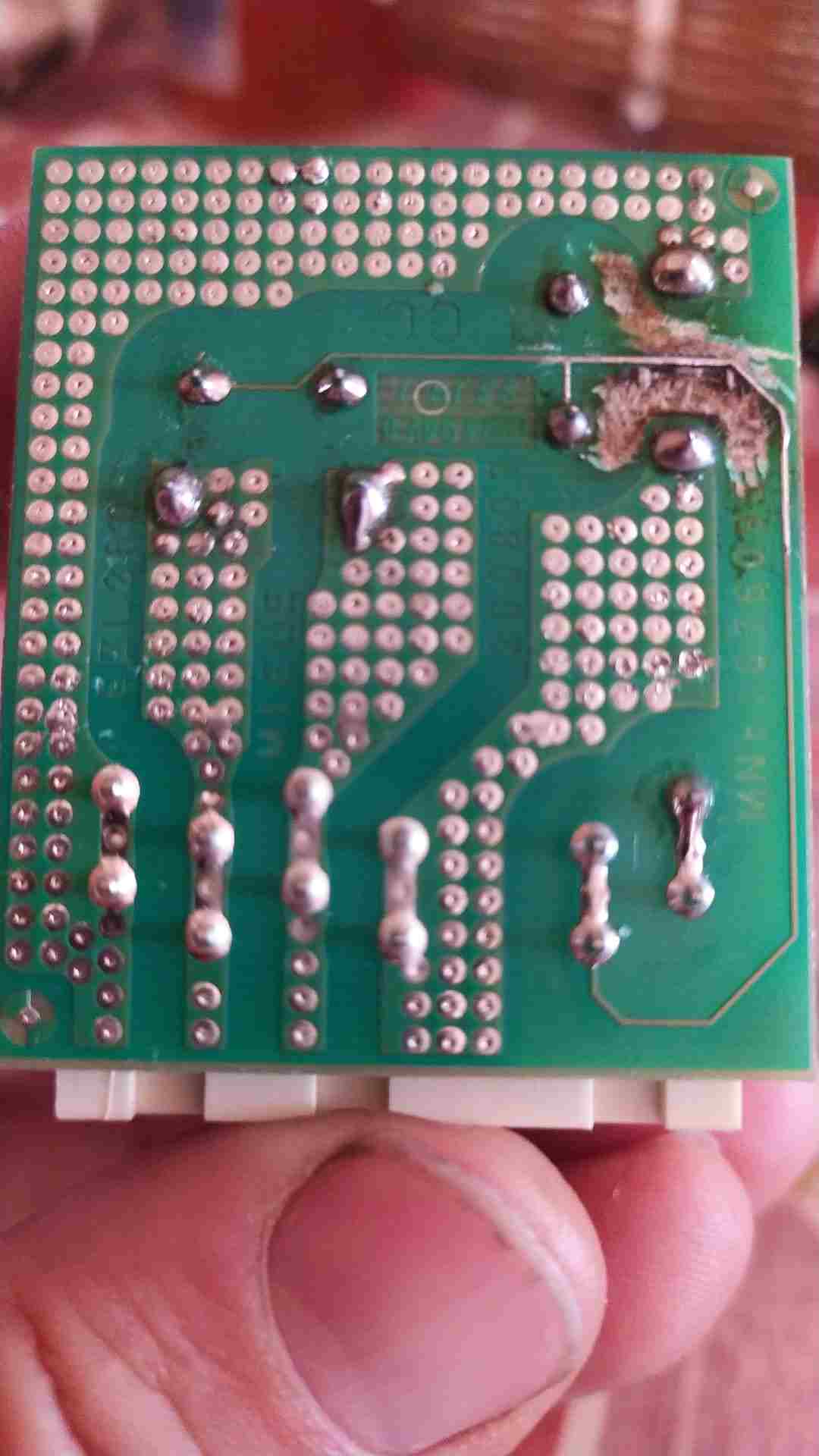

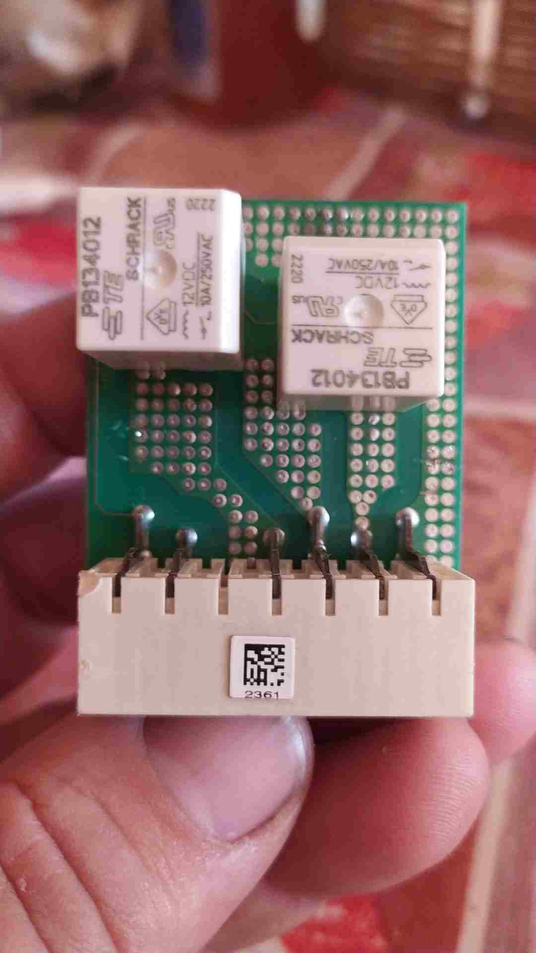

errore f24 lavastoviglie miele modello g4910sc
marco cavallaro
Buon giorno , vi ringrazio per avermi accolto nel forum , ho cercato tramite ricerca sul forum prima di aprire magari l'ennesima discussione sullo stesso argomento ma non sono riuscito a trovare lo schema elettrico del relè .
Ho sulla lavastoviglie questo errore f24 ho sostituito i relè e il pressostato ma il problema persiste , sono ritornato dall'inizio visto che i relè li ho fatti saldare sulla vecchio supporto non vorrei che chi mi ha fatto i lavoro abbia fatto danno , chi ha fatto i lavoro purtroppo ha problemi seri di salute e non mi sento di disturbare , ho chiesto ha un amico che capisce qualcosa in più di me , mi ha detto che con lo schema elettrico dei relè si può provare se c'è qualche pista rovinata , su internet questo schema non sono riuscito a trovarlo , vorrei provare se si  è guastato prima di procedere con l'acquisto del pezzo per intero, vi allego foto del relè, grazie in anticipo della vostra cortese e paziente risposta  , cordiali saluti.
Non credo ci voglia lo schema per capire da dove vengono alimentati i due relè ,
nella foto qui in alto  , dove i relè sono a vista , sono i primi due pin a sinistra .   Di cui una pista sta sullo stesso lato e l’altra alla parte opposta .
a seguire
i contatti di chiusura , sono , i due pin esterni  , il relè a sinistra ,
i due pin centrali  , il relè di destra , leggermente più in basso  di quello di sinistra
però quello che più mi preoccupa è che dove si è bruciata la pcb   , proprio da lì , centrale , passa la pista con la bassa tensione dei relè , ma la combustione , l’ha generata una alta tensione , per cui se è andato tutto in corto è andata alta tensione sulla linea a bassa tensione che alimenta i relè , e non è una cosa da stare tranquilli . Potrebbe aver causato problemi sulla zona che manda tensione ai relè e magari la scheda relè non venga pilotata .
  Ripeto è facile seguire le piste dei relè.
Modificato: da Stefano Dalmo
marco cavallaro
1 ora fa, Stefano Dalmo ha scritto:
Non credo ci voglia lo schema per capire da dove vengono alimentati i due relè ,
nella foto qui in alto  , dove i relè sono a vista , sono i primi due pin a sinistra .   Di cui una pista sta sullo stesso lato e l’altra alla parte opposta .
a seguire
i contatti di chiusura , sono , i due pin esterni  , il relè a sinistra ,
i due pin centrali  , il relè di destra , leggermente più in basso  di quello di sinistra
però quello che più mi preoccupa è che dove si è bruciata la pcb   , proprio da lì , centrale , passa la pista con la bassa tensione dei relè , ma la combustione , l’ha generata una alta tensione , per cui se è andato tutto in corto è andata alta tensione sulla linea a bassa tensione che alimenta i relè , e non è una cosa da stare tranquilli . Potrebbe aver causato problemi sulla zona che manda tensione ai relè e magari la scheda relè non venga pilotata .
  Ripeto è facile seguire le piste dei relè.
Grazie per la risposta e la disponibilità ,la scheda prima della saldatura era buona la bruciatura è avvenuta quando hanno fatto la scollatura dei vecchi e saldato i nuovi , cerco di venirne a capo con la tua spiegazione ,speriamo che riesca a risolvere, ma se non dovesse essere neanche lui il problema ci sono altre cose che dovrei controllare ? Grazie in anticipo .
marco cavallaro
buongiorno ho provato i relè e la scheda relè sembra che funzioni e che si azionino perfettamente , il dubbio è se montata regge il carico elettrico , ora visto che in precedenza l'errore resta cosa posso controllare ulteriormente ? comunque potrei rinforzare  le piste , cosa mi consigliate? grazie in anticipo.
