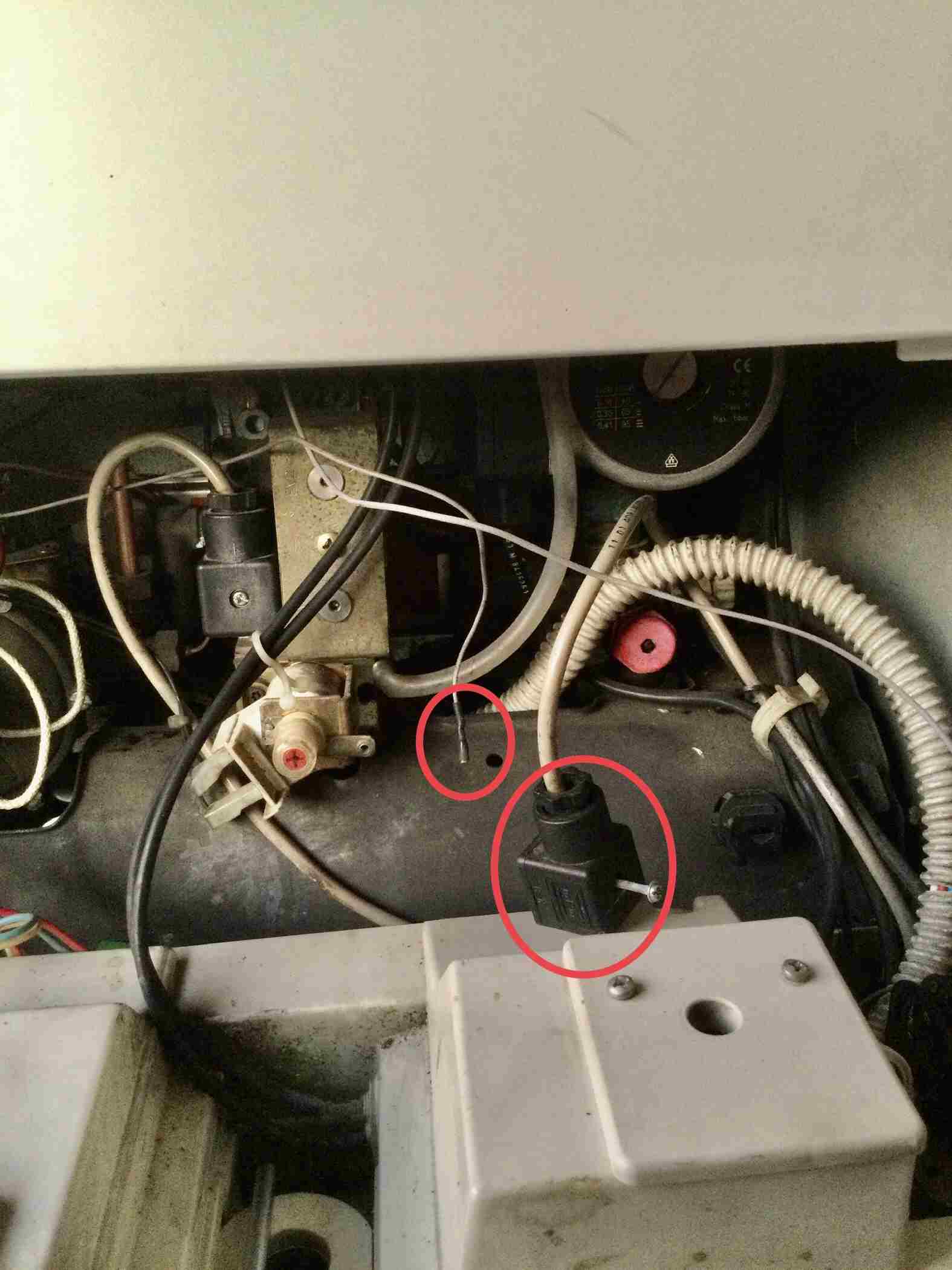

Problema con caldaia Baxi Luna 20 fi
Buonasera,
da qualche giorno l’acqua sanitaria esce poco calda anche portando il termostato al massimo. Quando apro il rubinetto parte praticamente immediatamente l’accensione e la fiamma mi sembra piuttosto consistente, ma tuttavia l’acqua esce appena tiepida.
oggi ho aperto lo sportello ed ho trovato la situazione che vi espongo in foto.
un connettore mPm B-12 completamente scollegato è un altro cavetto sottile grigio con un fasto anch’esso scollegato.
non riesco a capire come mai sono scollegati ed in ogni caso non ho trovato dove andrebbero connessi.
può essere questa la causa dell’acqua fredda?
grazie
un saluto a tutti.
Ma da come si vede già sono collegati  i punti dove andrebbero collegati , questi connettori.
sono un doppione ?
vedi i terminali  se sono liberi anche dalla parte opposta .
poi devi mettere a vista il bruciatore per vedere la fiamma  e magari  vedere se va in modulazione , abbassando l’altezza della fiamma . Oppure  è sempre bassa  ,
insomma ci vogliono più dati.
Modificato: da Stefano Dalmo
Ok, intanto grazie. Appena avrò un po’ di tempo farò le verifiche che mi hai detto.
buona giornata
massimo
