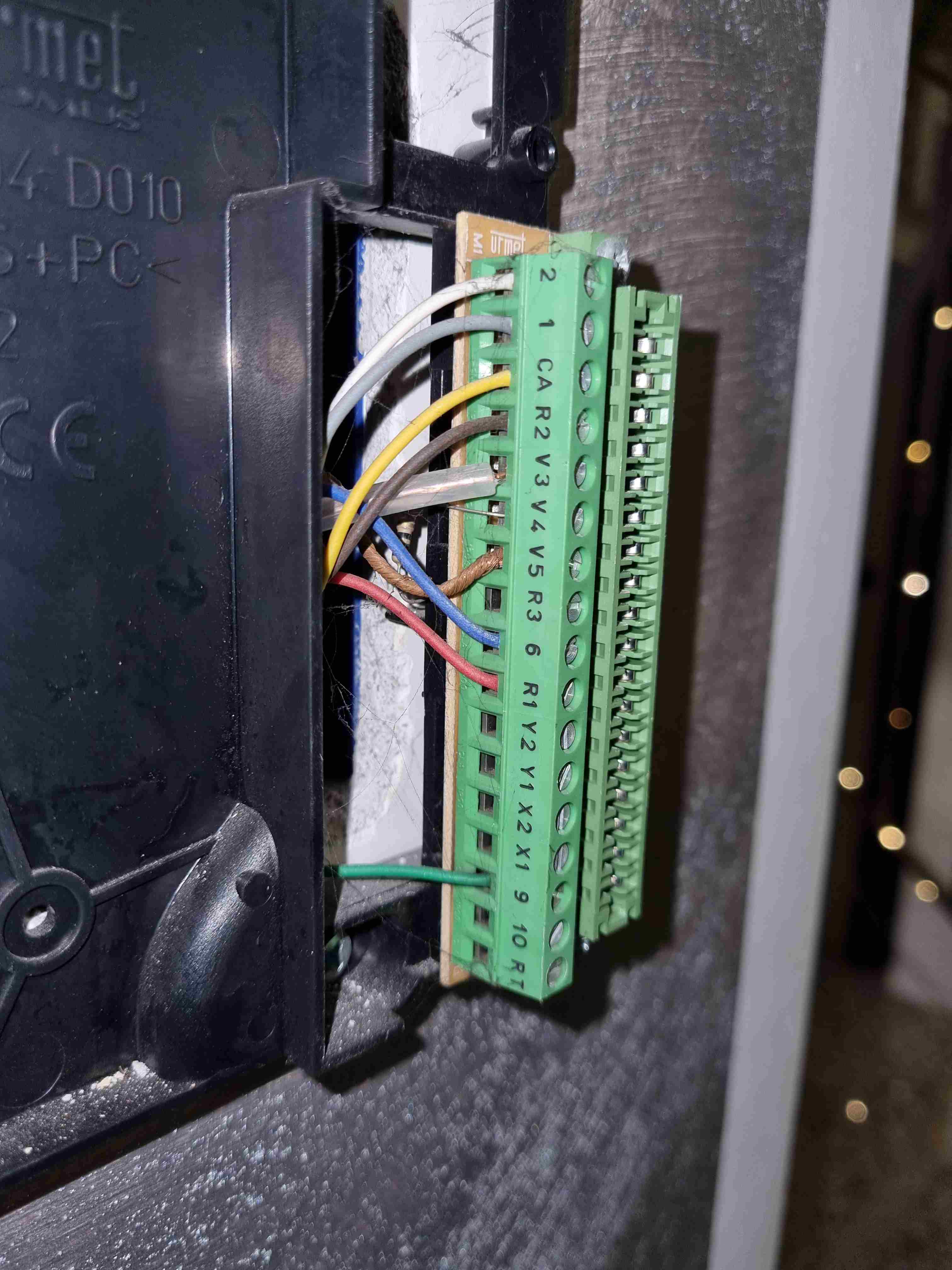

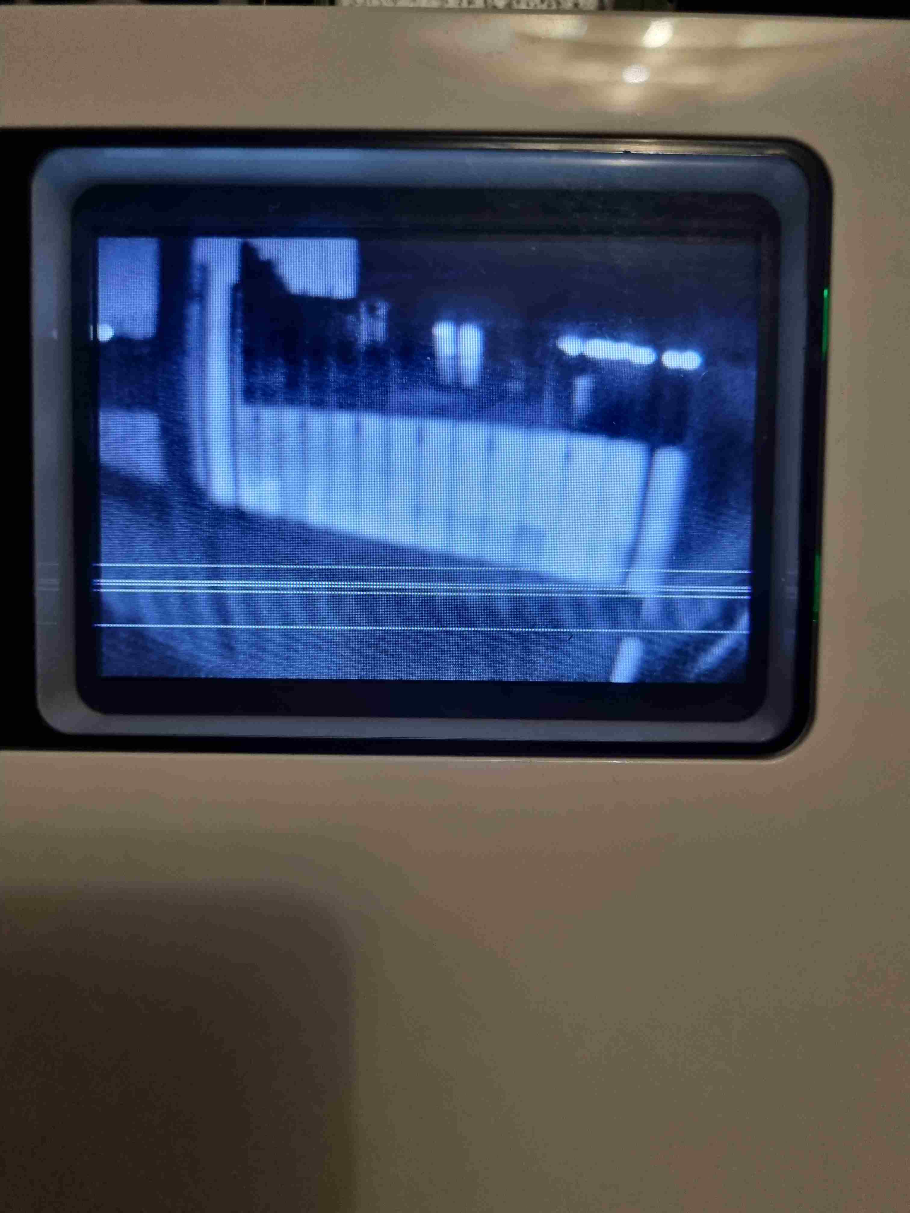

Sostituzione Urmet 1704/10A
Ciao a tutti
vorrei sostituire il mio vecchio urmet 1704/10A con staffa 1704/90 (contesto condominiale)
Mi sembra di aver capito che l'unica possibilità "togli e metti" è passare al 1740/40 con staffa 1740/90 e ricollegare tutto sugli stessi morsetti.
Mi confermate questa cosa?
Però ho un altro dubbio, ho cercato un po' nell'usato e molto spesso la staffa abbinata al 1740/40 è la 1740/83 a volte /955.... Cosa cambia esattamente? Il collegamento perché prevede un impianto diverso?
Mi confermate quindi che sono "limitato" alla sola staffa 1740/90?
Grazie a chi avrà voglia e tempo di rispondermi
Allego la mia situazione attuale
Roberto Garoscio
16 ore fa, hork18 ha scritto:
Mi confermate quindi che sono "limitato" alla sola staffa 1740/90?
Confermo.
1 ora fa, Roberto Garoscio ha scritto:
Confermo.
Grazie.
Posso chiederti se sulla nuova staffa troverò esattamente gli stessi contatti? (quindi a prova di scimmia 😁
Inoltre faccio una domanda stupidissima per gli addetti ai lavori..... Vedrò a colori oppure è la camera fuori che comanda il bianco-nero / colori
Modificato: da hork18
Roberto Garoscio
2 ore fa, hork18 ha scritto:
troverò esattamente gli stessi contatti?
Si
2 ore fa, hork18 ha scritto:
è la camera fuori che comanda il bianco-nero / colori
Proprio così
  • 2 weeks later...
ho completato la sostituzione (da 1704/10A a 1740/40) e tutto funziona correttamente....L'unico difetto è quello che si vede in foto (linee bianche nella parte bassa del monitor)
Da cosa può dipendere? è un qualcosa che posso sistemare?
nel vecchio le linee non erano presenti....l'immagine sfarfallava leggermente
Roberto Garoscio
È il monitor guasto, se è nuovo fattelo sostituire, se è usato…🤷🏻‍♂️
3 ore fa, Roberto Garoscio ha scritto:
È il monitor guasto, se è nuovo fattelo sostituire, se è usato…🤷🏻‍♂️
grazie per la risposta
