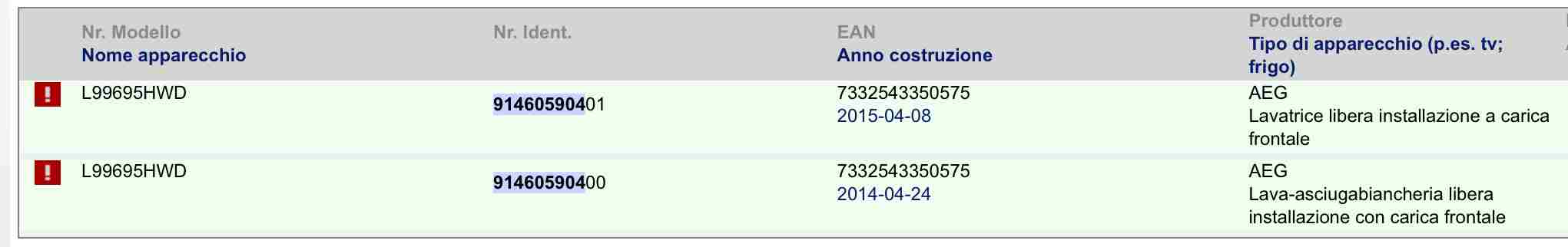

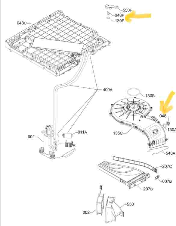

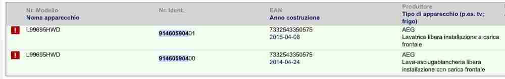

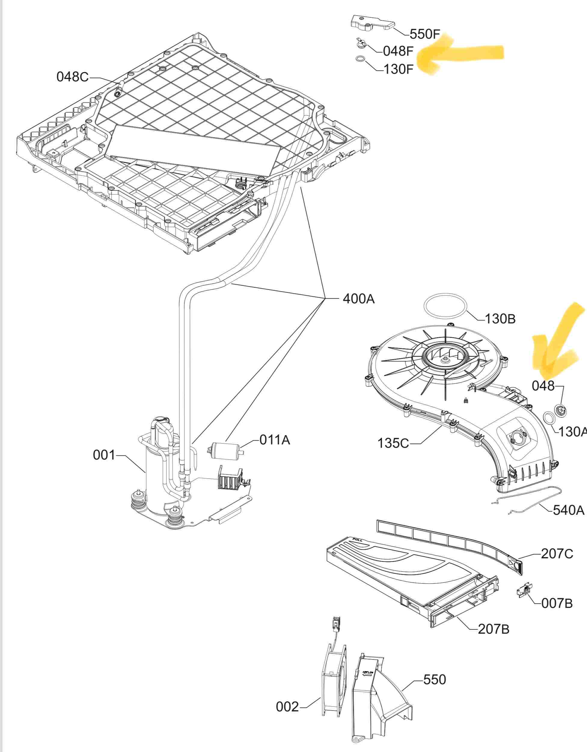

marchino77 Inserito: 11 dicembre 2024 Segnala Inserito: 11 dicembre 2024 Buongiorno! la lavasciuga ha sempre funzionato a dovere e ho sempre pulito filtri e condotto che porta aria alla "serpentina" (scusate ma non conosco ma dovrebbe essere il condensatore.. posto sopra la macchina). Da poco tempo succede che dopo 1 ora circa di asciugatura si spegne il compressore inteso la parte frigo. ( Spero di essere stato chiaro) mentre la ventola che porta aria va sempre .sono entrato in diagnostica e mi dà E75. Anche spegnendo e riaccendendo la macchina riparte il compressore ma poco dopo si ferma. Mi sapete aiutare? Nel caso le Candy a condensazione quanto consumano come picco? Funzionano come un forno? nel senso che la resistenza si accende si spegne in base alla temperatura? Scusate la mia ignoranza ma leggendo il forum ho capito che mettere una macchina a pdc sulla lavatrice e facendo tante asciugature non avrei molta fortuna! Grazie Marco
marchino77 Inserita: 11 dicembre 2024 Autore Segnala Inserita: 11 dicembre 2024 le Candy a resistenza intendevo
Alessio Menditto Inserita: 12 dicembre 2024 Segnala Inserita: 12 dicembre 2024 Il 11/12/2024 alle 21:18 , marchino77 ha scritto: ho sempre pulito filtri e condotto che porta aria alla "serpentina" Expand Per una diagnosi certa purtroppo bisogna essere sicuri al 100% che tra le alette della “serpentina” non ci sia nulla, lanugine o polvere, che è sicuramente passata attraverso il filtro. Se questa serpentina è intasata il compressore va in protezione.
marchino77 Inserita: 12 dicembre 2024 Autore Segnala Inserita: 12 dicembre 2024 Per paura di fare stupidaggini io la serpentina la pulisco con uno spazzolino... Non è pulita al 100% ma neanche conciata
UABC80 Inserita: 12 dicembre 2024 Segnala Inserita: 12 dicembre 2024 Dalle informazioni che si trovano in rete (vedi discussione in rilievo) dovrebbe essere un errore relativo alla sonda di temperatura, quindi andrebbe controllata per prima quella. Purtroppo non ne conosco il valore
michpao Inserita: 12 dicembre 2024 Segnala Inserita: 12 dicembre 2024 Il 12/12/2024 alle 08:58 , UABC80 ha scritto: Dalle informazioni che si trovano in rete (vedi discussione in rilievo) dovrebbe essere un errore relativo alla sonda di temperatura, quindi andrebbe controllata per prima quella. Expand CTN di lavaggio: da 5 a 6 Kilo-ohm a 20 ° centigradi
Alessio Menditto Inserita: 12 dicembre 2024 Segnala Inserita: 12 dicembre 2024 Fai bene, oltre che non potresti nemmeno fare quello, ma il punto resta sempre quello, il Il 12/12/2024 alle 08:24 , marchino77 ha scritto: Non è pulita al 100% Expand quelle serpentine sono come le vongole che si mangiano al ristorante, sembrano belle ma a volte….
marchino77 Inserita: 12 dicembre 2024 Autore Segnala Inserita: 12 dicembre 2024 Mi sapete dire qual'è il sensore temperatura e come procedere per testarlo? Grazie
Ganimede77 Inserita: 12 dicembre 2024 Segnala Inserita: 12 dicembre 2024 Il 11/12/2024 alle 21:18 , marchino77 ha scritto: Nel caso le Candy a condensazione quanto consumano come picco? Funzionano come un forno? nel senso che la resistenza si accende si spegne in base alla temperatura? Expand Parliamo di asciugatrici o di lavasciuga nella fase di asciugatura, si. In genere hanno pacchi di resistenze da 2000w circa, viene accesa fino al raggiungimento della temperatura del programma, ad esempio 55°, 60°... 90°. Quindi verra spenta e accesa nuovamente per il mantenimento della temperatura. Il 11/12/2024 alle 21:18 , marchino77 ha scritto: Scusate la mia ignoranza ma leggendo il forum ho capito che mettere una macchina a pdc sulla lavatrice e facendo tante asciugature non avrei molta fortuna! Expand Le asciugatrici a pompa di calore, risentono delle vibrazioni della lavatrice. Preferire l'installazione a terra, su mensola o mobile che le tenga disaccoppiate.
michpao Inserita: 12 dicembre 2024 Segnala Inserita: 12 dicembre 2024 Il 12/12/2024 alle 10:04 , marchino77 ha scritto: Mi sapete dire qual'è il sensore temperatura e come procedere per testarlo? Expand Un sensore sta fissato nella resistenza che scalda l’acqua, gli scolleghi i fili e misuri la sua resistenza con un tester per verificare il valore in Ohm. Dato che questa é una lavasciuga, controlla anche gli altri 2 sensori temperatura (vedi N. 48.. con freccia gialla)
marchino77 Inserita: 12 dicembre 2024 Autore Segnala Inserita: 12 dicembre 2024 Per ora non posso fare altro che ringraziarvi! vedo se riesco a fare questo controllo e vi farò sapere Grazie
marchino77 Inserita: 20 dicembre 2024 Autore Segnala Inserita: 20 dicembre 2024 Buongiorno problema risolto! il difetto proveniva dal sensore sul capillare il 48c in figura. Per questo andava continuamente in blocco il compressore
michpao Inserita: 20 dicembre 2024 Segnala Inserita: 20 dicembre 2024 (modificato) Ottimo 👏, grazie della condivisione. Era il terzo sensore (infatti nello spaccato c’era) ma non nel modello che avevo consultato … (ecco perché bisognerebbe mettere foto etichette) Potresti indicare il N. seriale della lavasciuga che inizia con 914 …..? Modificato: 20 dicembre 2024 da michpao
michpao Inserita: 20 dicembre 2024 Segnala Inserita: 20 dicembre 2024 Il 20/12/2024 alle 17:46 , marchino77 ha scritto: 914605904 Expand Grazie, anche con il seriale hanno costruito 2 apparecchi con lo stesso modello, ma quella con finale /00 é la tua lavasciuga, prodotta nel 2014 👍
marchino77 Inserita: 20 dicembre 2024 Autore Segnala Inserita: 20 dicembre 2024 leggendo nelle discussioni vecchie ho letto secondo me lo stesso problema.
