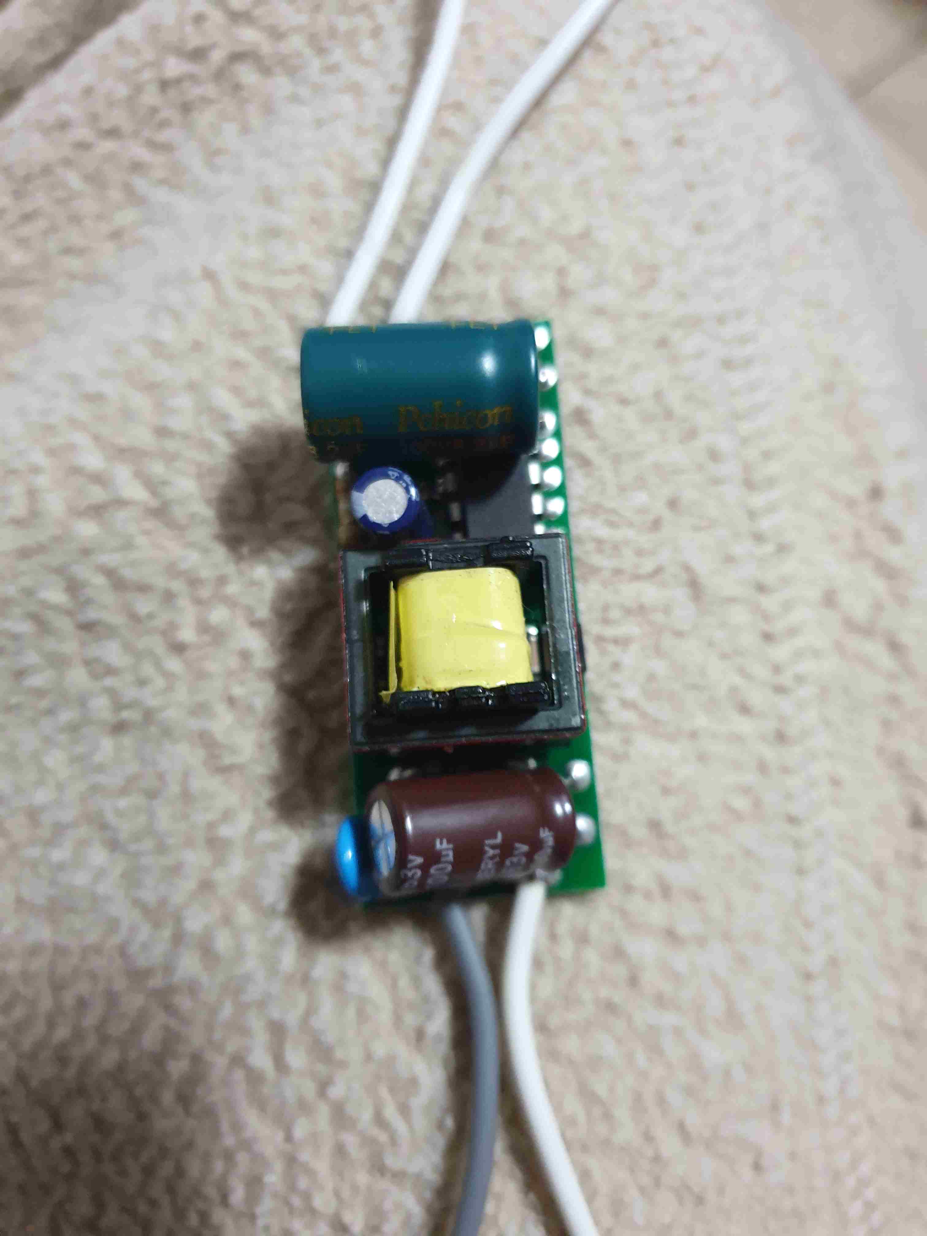

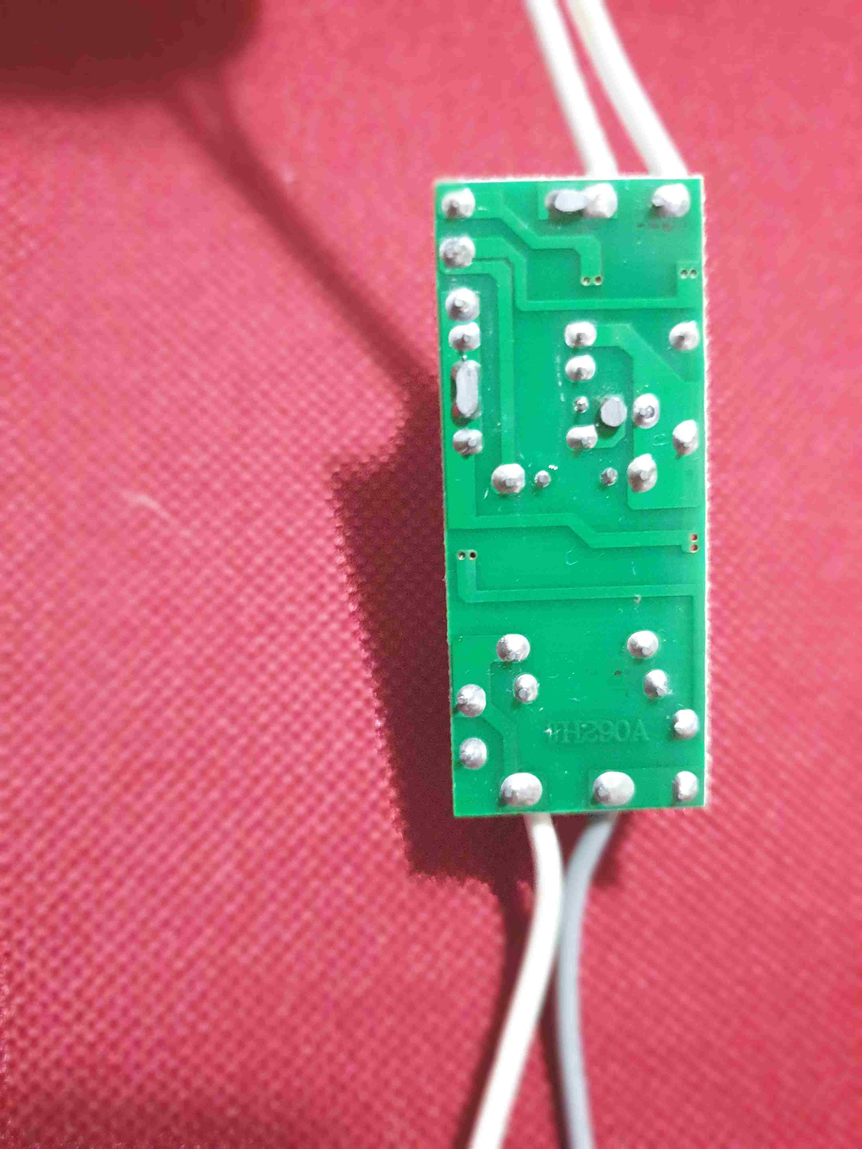

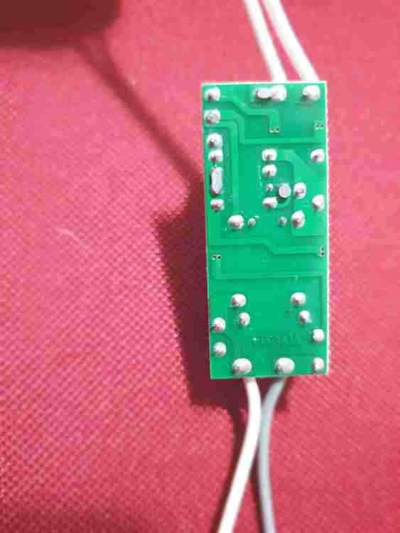

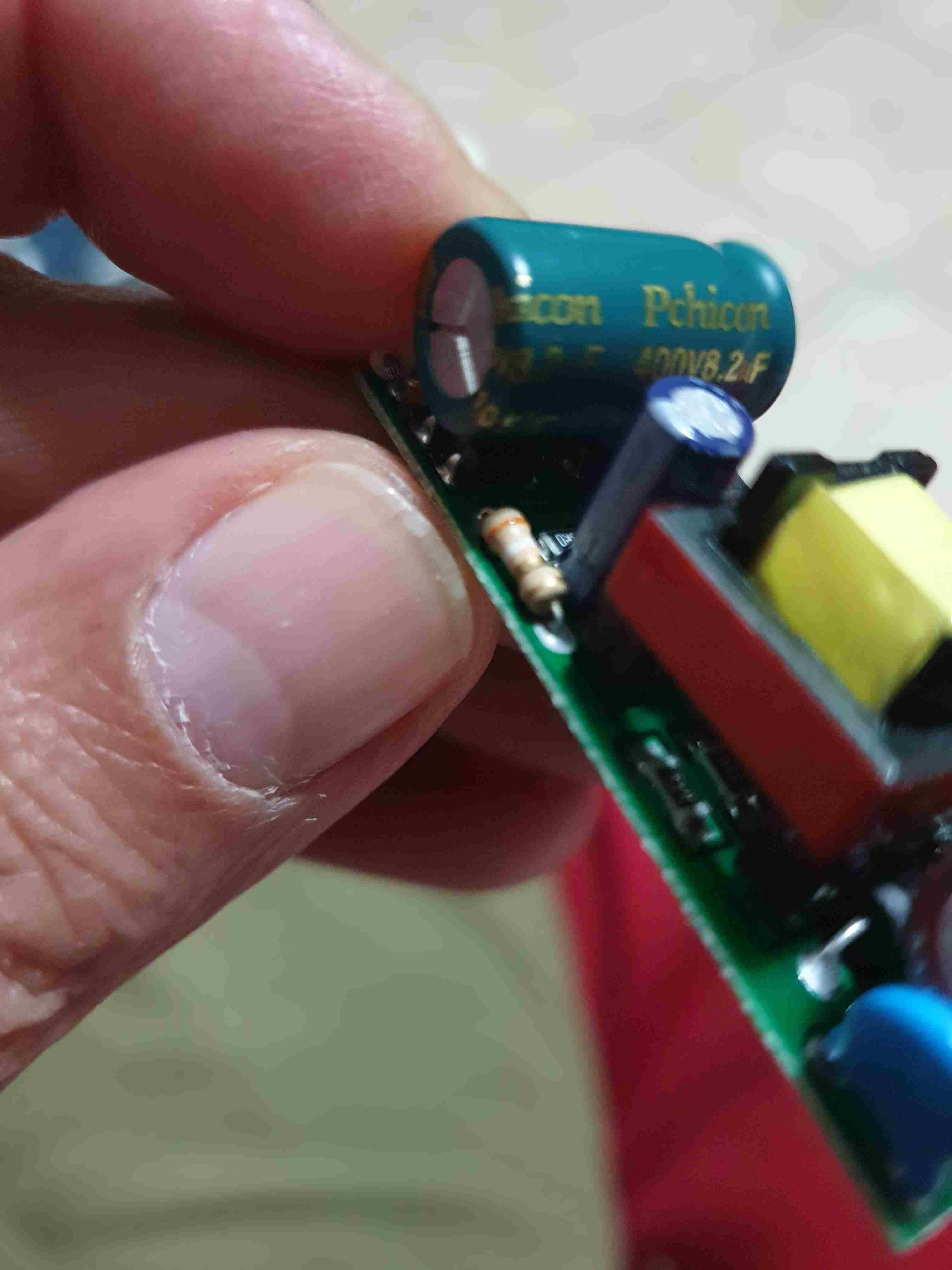

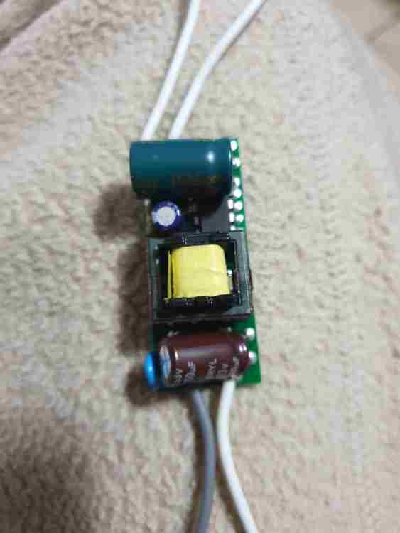

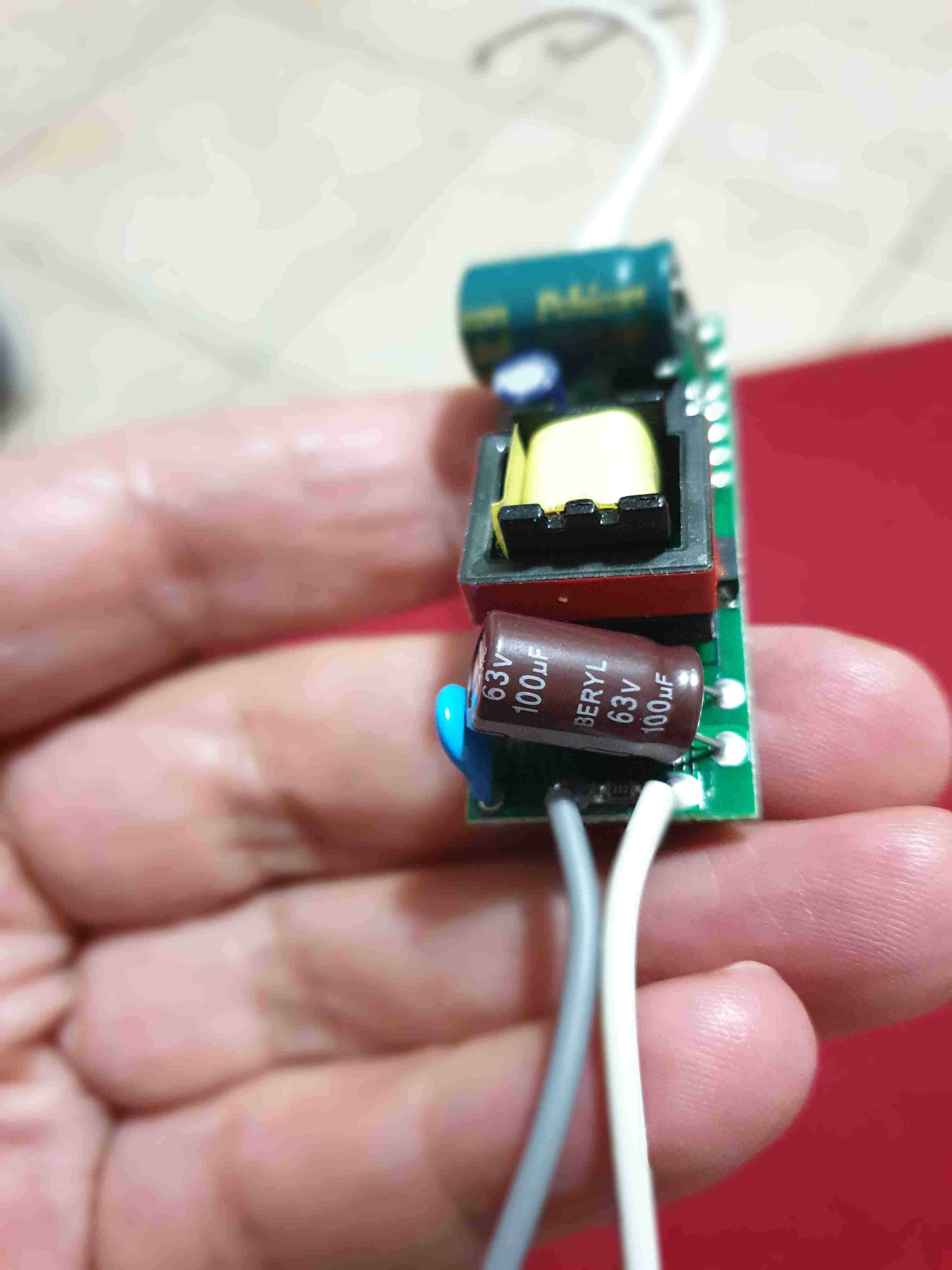

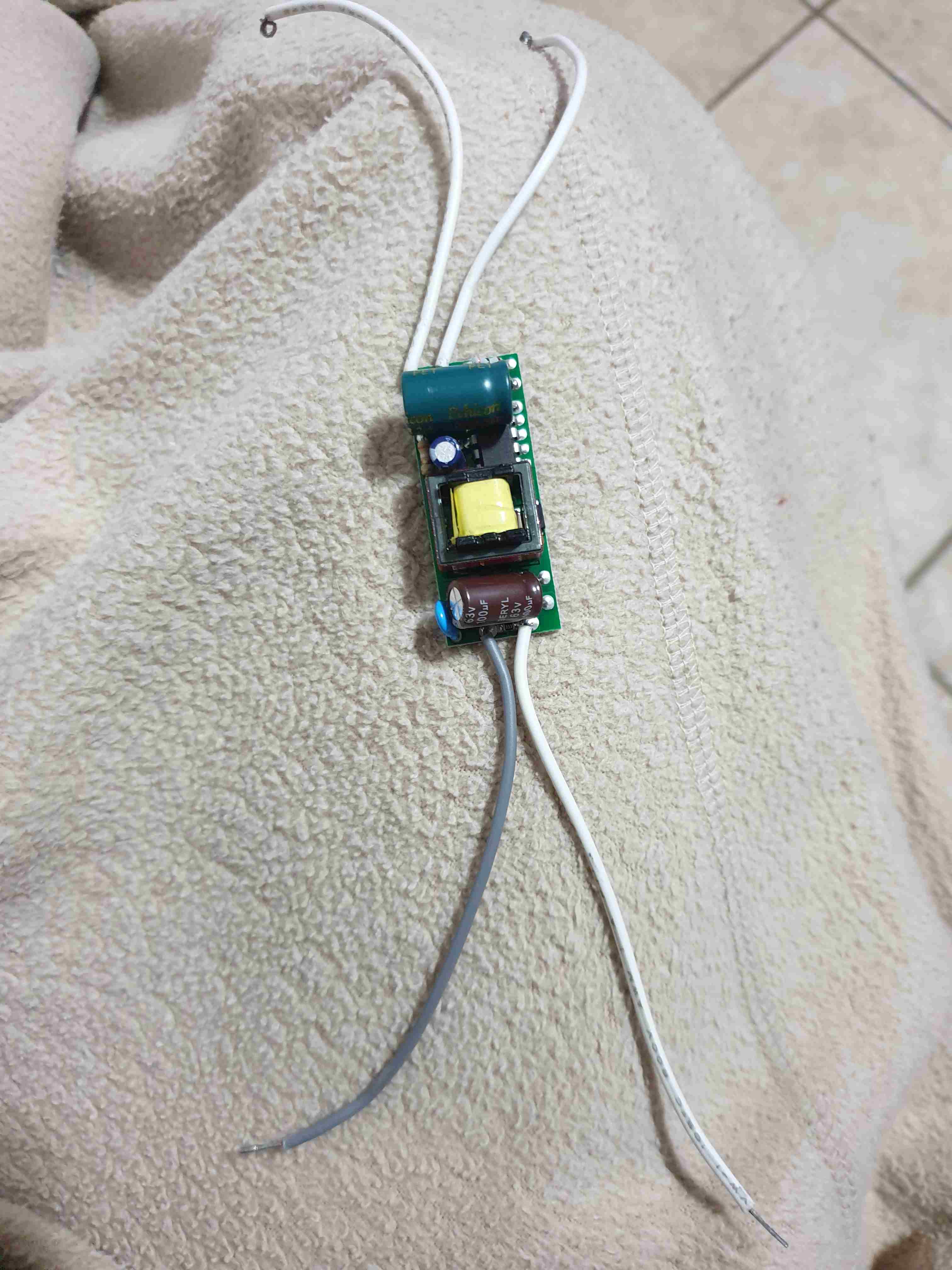

Marchetti Inserito: 11 dicembre 2024 Segnala Inserito: 11 dicembre 2024 Buonasera a tutti, chiedo scusa se vi chiedo questa cosa, probabilmente sarà una cosa semplice per molti. Ho aperto e tirato fuori il circuito di questo led driver, adesso non ricordo più quale è l'entrata dei 220 volt e quale è l'uscita che va ai led e quale è il positivo ed il negativo. Grazie per il supporto.
NovellinoXX Inserita: 11 dicembre 2024 Segnala Inserita: 11 dicembre 2024 (modificato) Lato AT e lato BT lo capisci dalle tensioni di lavoro dei due elettrolitici. Positivo e negativo lo si capisce anche osservando i componenti, ma e' meglio se ti munisci di un tester. Modificato: 11 dicembre 2024 da NovellinoXX
ALLUMY Inserita: 12 dicembre 2024 Segnala Inserita: 12 dicembre 2024 (modificato) L'entrata 220V è quella dei due fili in alto. L'uscita, ovviamente, è quella dei due fili in basso. Da quel (poco) che riesco a vedere in foto, il polo negativo dovrebbe essere il filo bianco, il positivo l'altro filo. PS: una foto anche sul lato saldature poteva aiutare di più! Modificato: 12 dicembre 2024 da ALLUMY
Marchetti Inserita: 12 dicembre 2024 Autore Segnala Inserita: 12 dicembre 2024 Grazie, per l'aiuto, ho fatto altre foto, se possono essere utili.
patatino59 Inserita: 13 dicembre 2024 Segnala Inserita: 13 dicembre 2024 Due bianchi in alto: ingresso 230 volt AC Grigio: Negativo DC Bianco: Positivo DC
