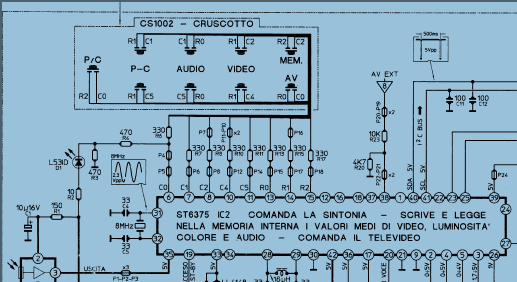

biasini Inserito: 12 dicembre 2024 Segnala Inserito: 12 dicembre 2024 (modificato) Buondì, apro una nuova discussione per questa 14M3, stavolta relativa ad un problema con il cruscotto (tastierino frontale della TV), che non vuol sapere di funzionare. Ho provato pulendo tastiera in gomma e schedino, piccola passata anche con carta abrasiva molto fina, nonché tentativo di chiusura contatti direttamente dal suddetto schedino, ma nulla. C'è qualcosa di cui dovrei tener presente nello schema, oppure si può ritenere responsabile direttamente il processore di sintonia ST6375? P.S. Non ho provato a cortocircuitare fra loro i relativi PIN del processore, per ottenere la funzionalità corrispondente. Modificato: 12 dicembre 2024 da biasini
Riccardo Ottaviucci Inserita: 12 dicembre 2024 Segnala Inserita: 12 dicembre 2024 (modificato) mi sembra strano che anche chiudendo i contatti della matrice non si ottenga alcun effetto. Se così fosse controllerei, prima di sospettare del microprocessore (mai cambiato uno in decenni di assistenza Mivar), l'alimentazione e la sua pulizia da ripple. Comunque il ponticello fisico fallo sempre a monte della resistenza di pull-up,non sul terminale dell'IC Modificato: 12 dicembre 2024 da Riccardo Ottaviucci
biasini Inserita: 14 dicembre 2024 Autore Segnala Inserita: 14 dicembre 2024 Rieccomi...dunque, innanzitutto grazie Riccardo per i preziosi consigli,. Alla fine non è stato necessario fare alcuna prova aggiuntiva, poiché seguendo le piste da sotto lo chassis, ho trovato praticamente quasi tutte interrotte le saldature sul punto di connessione con lo schedino verticale CS1002 del cruscotto. Problema risolto quindi
