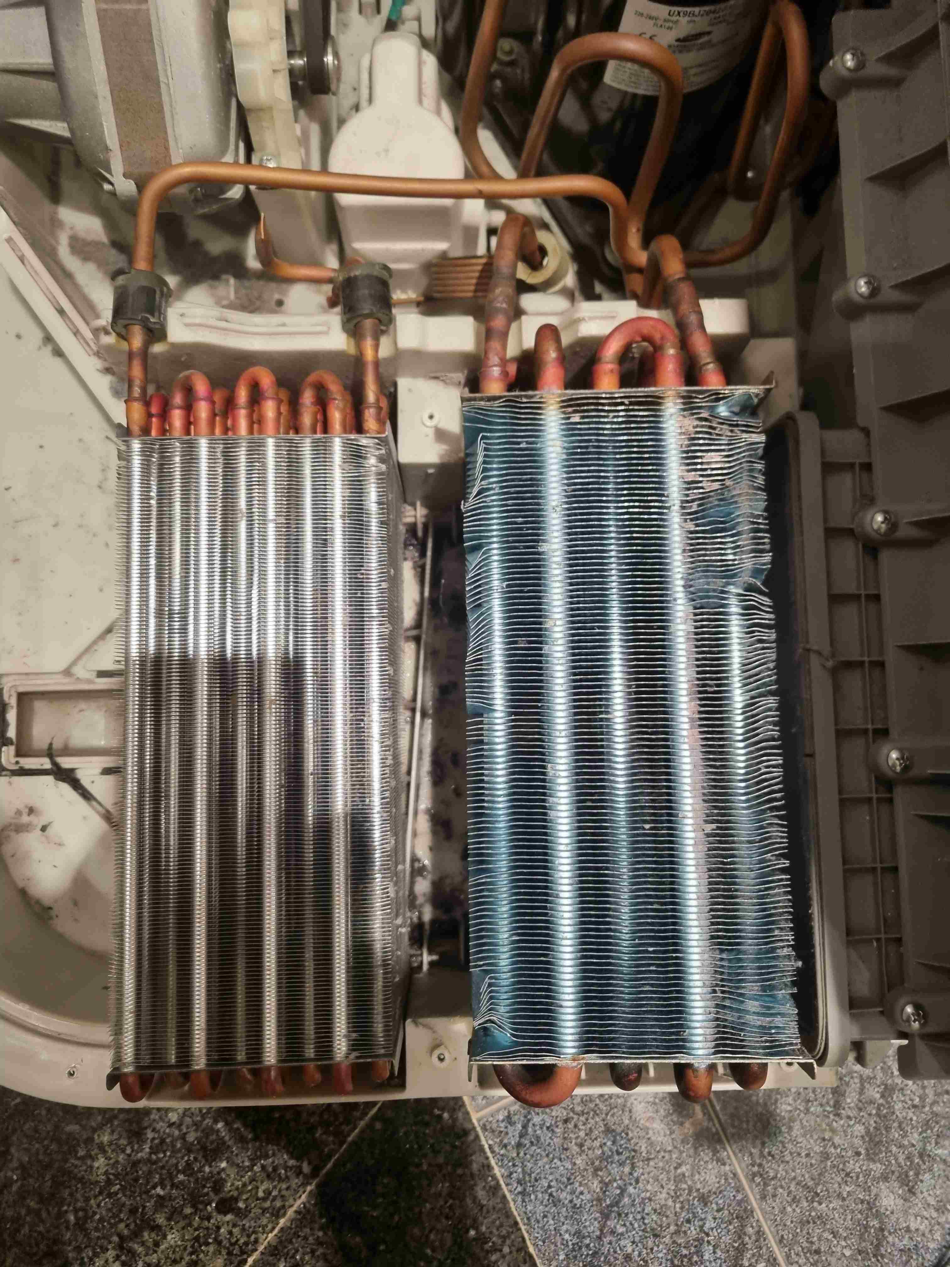

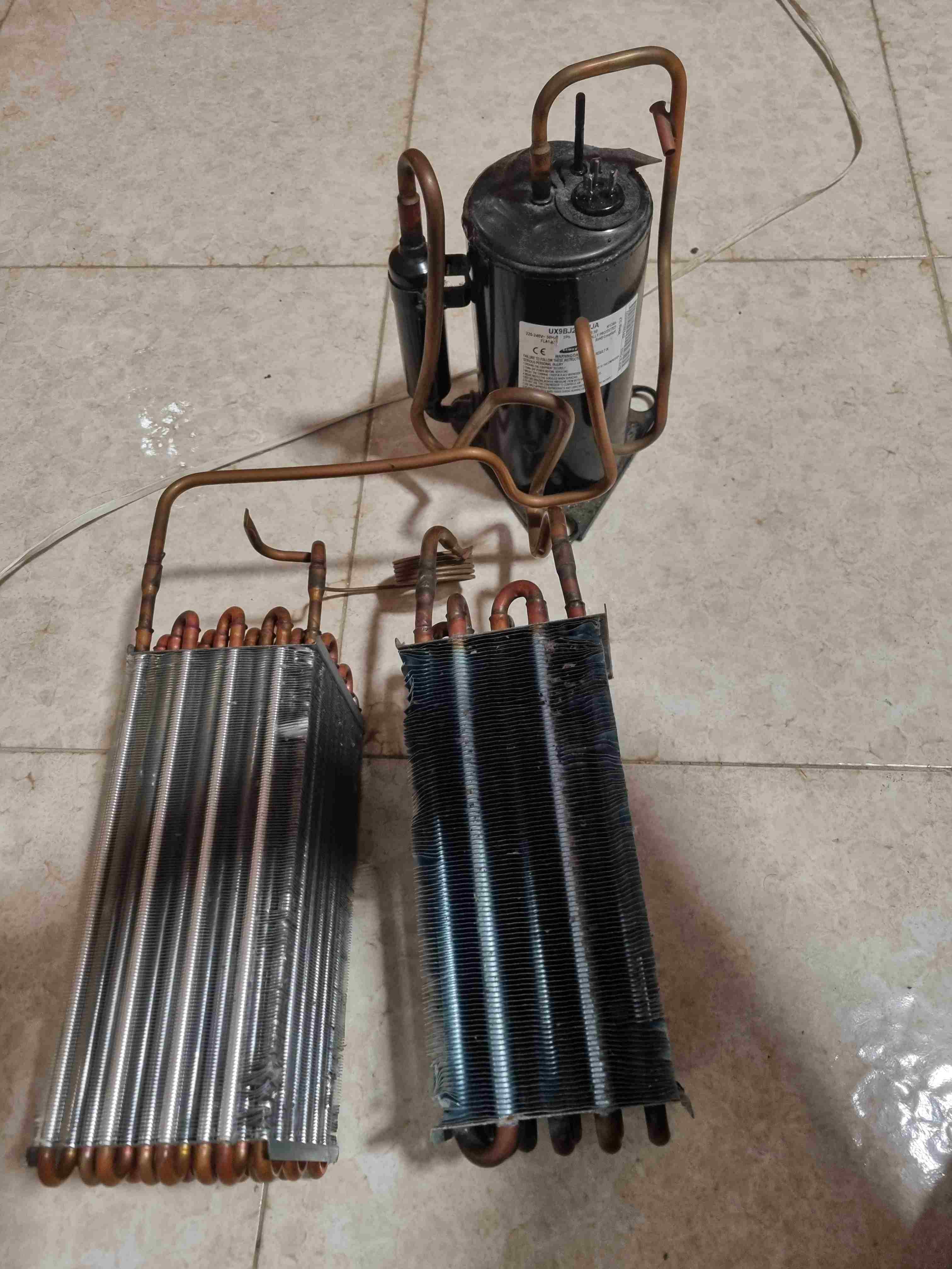

Sostituzione scambiatore condensatore samsung optmal dry
Salve ho una domanda da fare: avendo lo scambiatore o condensatore rotto con conseguente perdita di gas r134, posso sostituirlo visto che viene venduto come ricambio? E se si come ricaricare il gas? Quello ritto è quello.sulla destra. Grazie a chi mi delucidera- in merito.
Alessio Menditto
Purtroppo il fai da te con i gas refrigeranti fluorurati è un reato penale, purtroppo in un forum tecnico come questo non si possono dare consigli per il fai da te.
No non intendevo in fai da te, se è una cosa fattibile la faccio fare. Anzi se mi consigliate chi fa questi tipo di lavoro.
La.domanda era posso farlo riparare oppure devo buttare lasciugatrice?
Alessio Menditto
Ma certo che è fattibile, tutto si può fare, dipende sempre dal costo.
Devi cercare un riparatore autorizzato a fare queste cose.
49 minuti fa, Fabrio ha scritto:
La.domanda era posso farlo riparare oppure devo buttare lasciugatrice?
Inizio con la conclusione, in genere è da buttare, le isole ecologiche sono piene di asciugatrici a pompa di calore.
I vari produttori, in genere non hanno il gruppo compressore-condensatore-evaporatore come ricambio, se non per le sole macchine in garanzia. Per cui post garanzia non mi risulta che ci siano brand che lo mettano a disposizione. Il costo immagino sarebbe tale per cui non ci sia convenienza.
La ricarica del gas, svolta da un professionista del settore a regola d'arte, ha un costo che è praticamente l'acquisto della macchina nuova.
Quindi non ne vale la pena.
Considera che queste macchina hanno comunque un ciclo di vita piuttosto breve, non possono avere la vita di una asciugatrice a resistenza (A breve la Hoover di mia mamma avrà 50 anni e funziona ancora, così come la sua Bosch del 1999 è ancora in perfetta forma).
In genere l'installazione a colonna, sopra la lavatrice, causa vibrazioni, accorcia di molto la vita. Così come farla lavorare in ambienti freddi, sotto i 15°. Per queste casistiche meglio una asciugatrice a resistenza.
