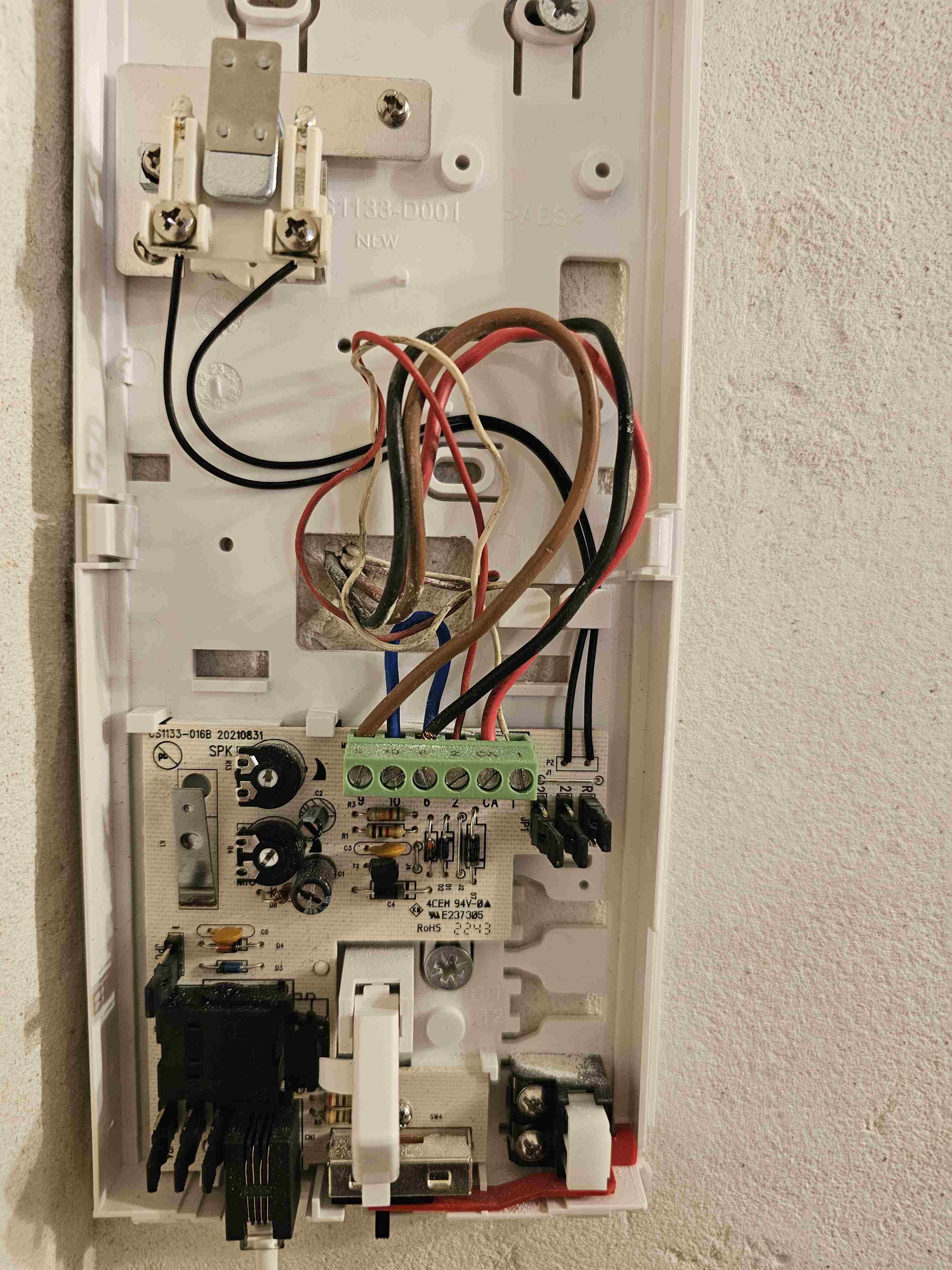

AleDeg Inserito: 13 dicembre 2024 Segnala Inserito: 13 dicembre 2024 Devo collegare il mio Ring Intercom a Urmet dis1133-d001. Ho visti che qualcuno ci è riuscito ma non capisco granché di citofoni. Perché secondo la configurazione di base, nel test non mi rileva la chiamata in entrata. Come potrei fare? Ad ora io ho collegato C7 e C4 all'1 e C2 al 2. . please
Ggiovanni Inserita: 16 dicembre 2024 Segnala Inserita: 16 dicembre 2024 On 12/13/2024 at 1:13 AM, AleDeg said: Ad ora io ho collegato C7 e C4 all'1 e C2 al 2. Ma in base a cosa? 🤔 Prova: C-4 in 10 C-6 in CA C-2 e C-3 in 1 e 2 C-5 in 9
