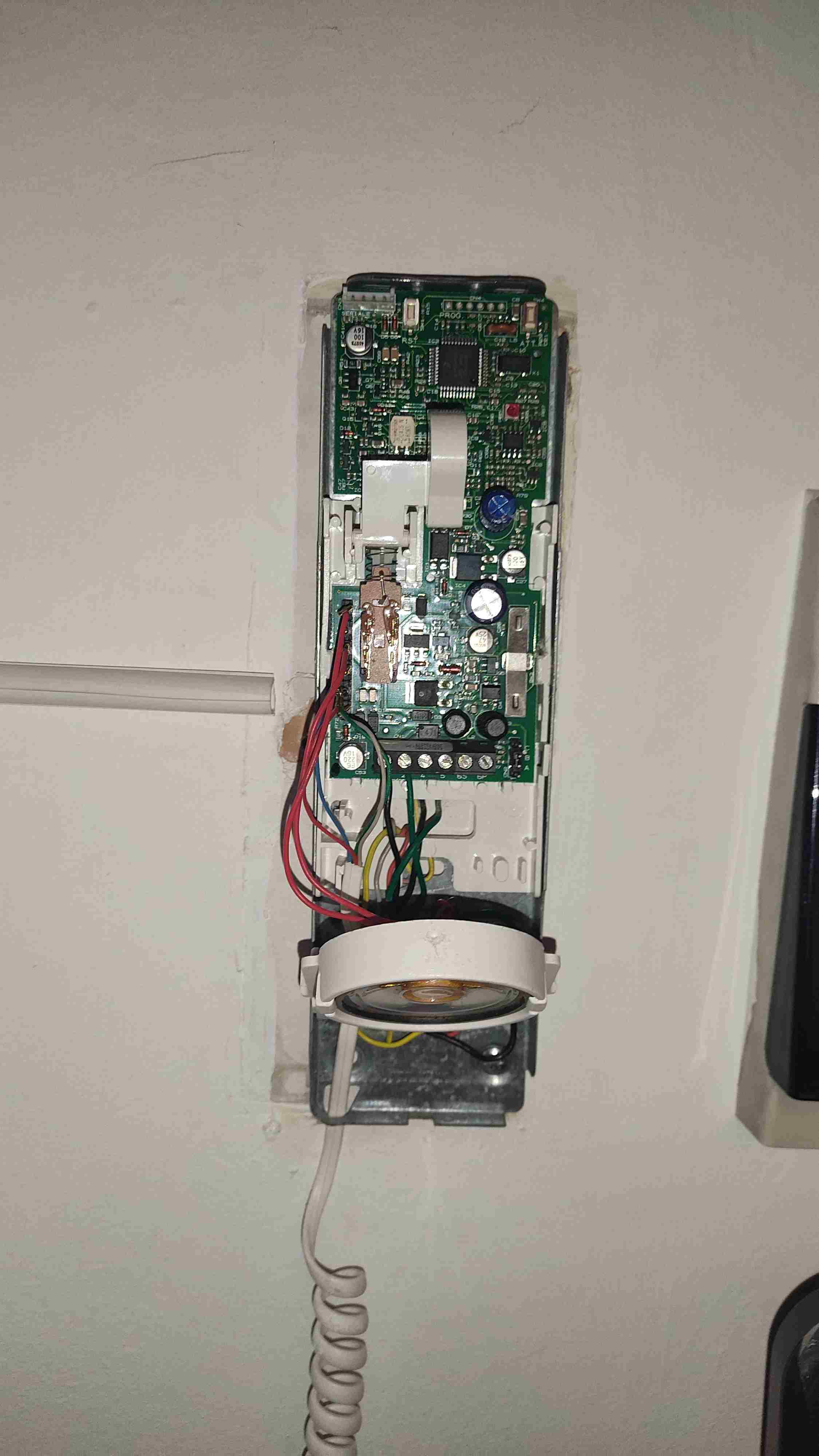

paolopego Inserito: 13 dicembre 2024 Segnala Share Inserito: 13 dicembre 2024 Buongiorno e grazie in anticipo a chi risponderà. Il secondo tasto che apre il portoncino non funziona. Il primo che apre il portone esterno funziona: led rosso che si accende e segnale sonoro. Ho disinstallato il Vkey, ho tagliato i due cavi saldati dietro. Il tecnico mi dice che é un citofono a due fili. Ma dal muro ne escono altri, e sul citofono che ho in un'altra abitazione ho anche gli altri fili collegati. Grazie Link al commento Condividi su altri siti More sharing options...
ROBY 73 Inserita: 14 dicembre 2024 Segnala Share Inserita: 14 dicembre 2024 Ciao paolopego, Il 13/12/2024 alle 10:00 , paolopego ha scritto: Il secondo tasto che apre il portoncino non funziona. Hai provato a premere direttamente la lamella metallica senza il coperchio del citofono? Naturalmente una volta aperto il citofono, dovrai premere il tasto di aggancio della cornetta e farti suonare dal portoncino, rilasciare il tasto centrale di chiusura conversazione e provare ad aprirlo a "citofono nudo". Il 13/12/2024 alle 10:00 , paolopego ha scritto: Il tecnico mi dice che é un citofono a due fili. Ma dal muro ne escono altri, Sì esatto, l'8879 fa parte del sistema 2 Fili Plus: https://www.vimar.com/irj/go/km/docs/z_catalogo/DOCUMENT/49400613A0_R03.79918.pdf Quindi se non apre il portoncino, sei sicuro di essere l'unico ad avere questo problema? Hai chiesto agli altri condòmini se per caso a loro funziona tutto? Senti in qualche modo la serratura che scatta, oppure proprio nulla? Per il fatto che dal muro escono più fili, probabilmente è dovuto al fatto che l'impianto citofonico è stato rifatto da pochi anni e prima c'era un vecchio sistema 4+n e quindi hanno lasciato i vecchi fili, ma non servono a nulla. Il 13/12/2024 alle 10:00 , paolopego ha scritto: e sul citofono che ho in un'altra abitazione ho anche gli altri fili collegati. Perché probabilmente si tratta di un altro tipo di impianto, appunto con il vecchio sistema analogico 4+n, tutto qui Link al commento Condividi su altri siti More sharing options...
