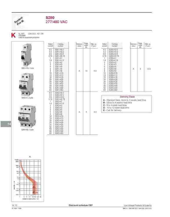

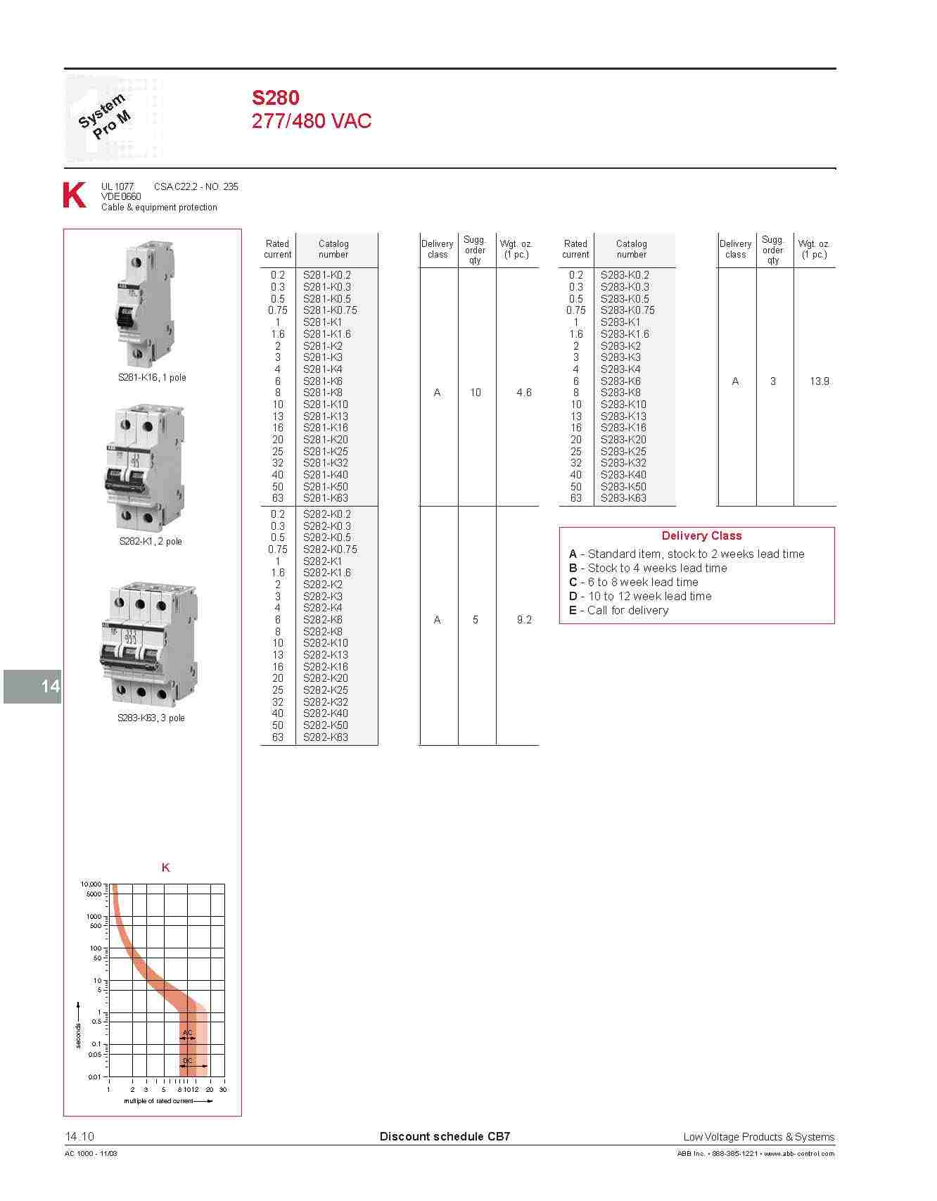

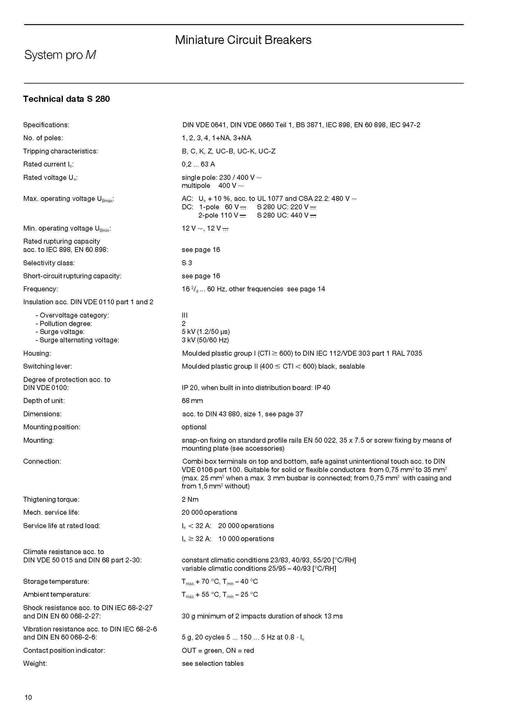

Magnetotermico 2 poli trifase 400v su monofase 230v - si può?
Buongiorno,
un'informazione, ho necessità di montare un magnetotermico curva K da 25a 2 poli sul quadro elettrico. L'apparecchiatura a cui fa riferimento è un trasformatore di isolamento da 5KA per creare il fase neutro in una zona di Roma dove c'è il fase-fase. Il trasformatore funziona perfettamente e permette all'auto elettrica di caricare, tuttavia, in fase di accensione del trasformatore e di relativo elevatissimo spunto iniziale (pochi millisecondi), alcune volte il magnetotermico curva D da 25a 2 poli che c'è attualmente scatta. Pertanto l'elettricista ha consigliato di installare un magnetotermico curva K che è perfetto per i dispositivi con elevata corrente di avviamento. Il problema è che i magnetotermici curva K sono praticamente introvabili. Ne ho trovato solo uno ABB trifase 400v 2 poli. Allora mi domando può andare bene lo stesso anche se l'impianto è del tipo monofase?
Grazie per le risposte
Dindo78
se è due poli va bene, però per sicurezza metti la sigla completa.
Il modello è ABB S282-K25. Probabilmente è una giacenza di magazzino. Come ho detto sono assolutamente introvabili!
Modificato: da Dindo78
strano che non basti un D comuqnue per me questo k fa bene.
18 minuti fa, reka ha scritto:
strano che non basti un D comuqnue per me questo k fa bene.
Guarda per quello che può valere (non sono un tecnico) da quello che ho capito i curva K sono magnetotermici destinati ad impianti industriali e lo sganciatore interviene con una forma diversa dal curva D.
Sembra che per i trasformatori di isolamento con potenze importanti, nel mio caso 5KA, ci vuole questa particolare curva.
Leggendo qua e là ho letto che al momento dell'avvio dei trasformatori di isolamento, anche se per pochi millisecondi, allo spunto il trasformatore impegna di molte volte più potenza di quella nominale.
è proprio questo il punto, io ricordo che i D reggono anche più spunto dei K solo che questi ultimi lo fanno per più tempo.
ma magari mi ricordo male ed è l'opposto.
a sto punto cerca le curve specifiche dei due e confrontale
Per un trafo da 5KVA non 5KA!!! Ci vuole un Siemens 3RV2411 o suo equivalente.
Sono fatti apposta che hanno la magnetica molto alta.
Per usarli a 2 poli si fa il giro serie di due poli..
