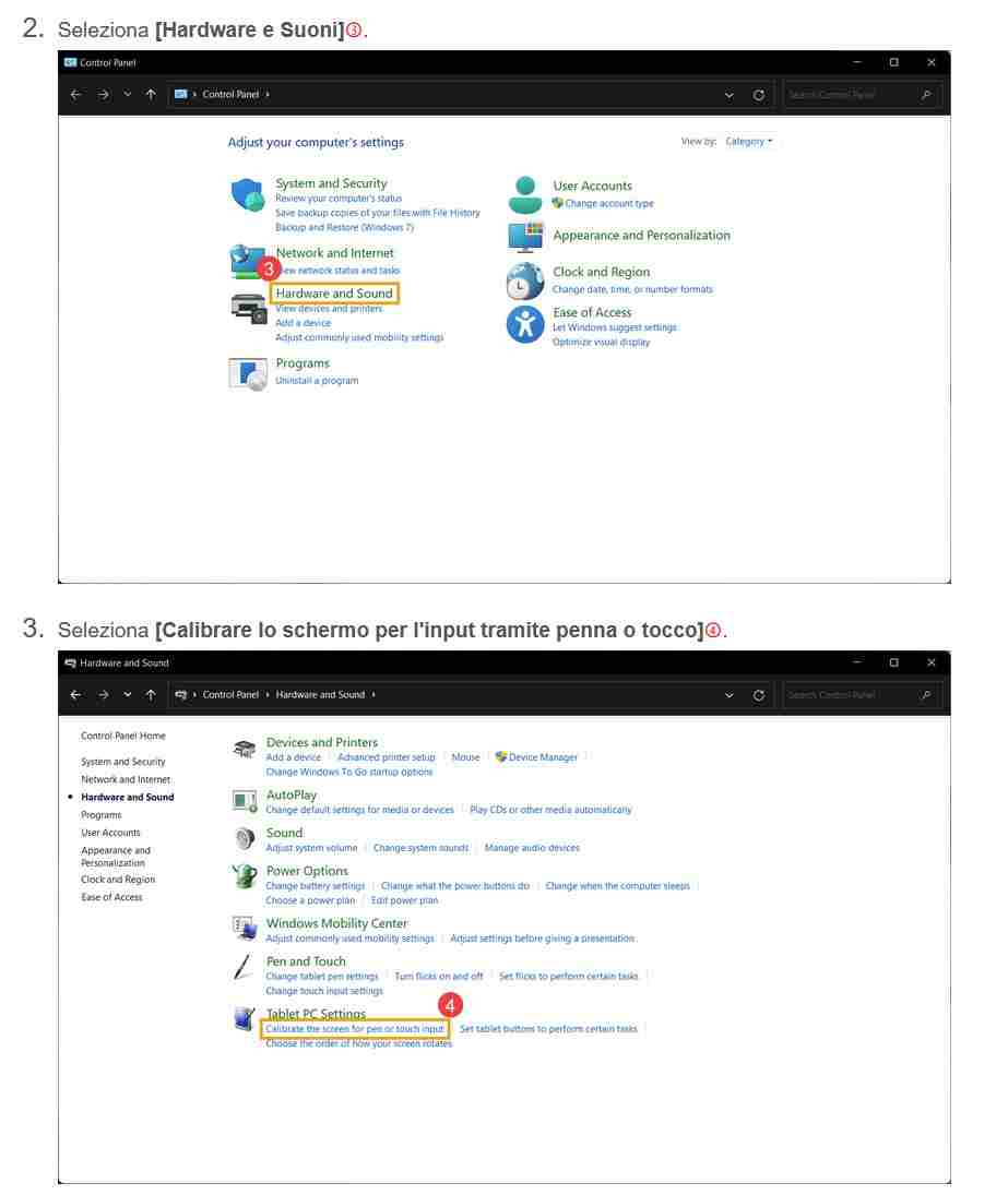

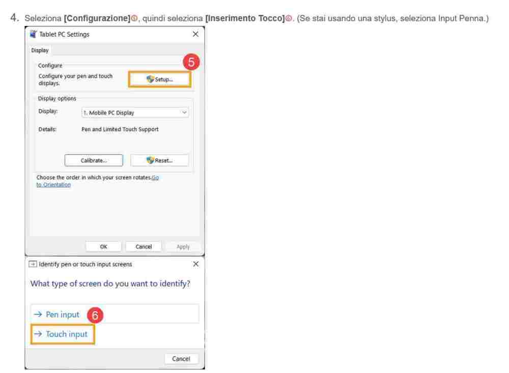

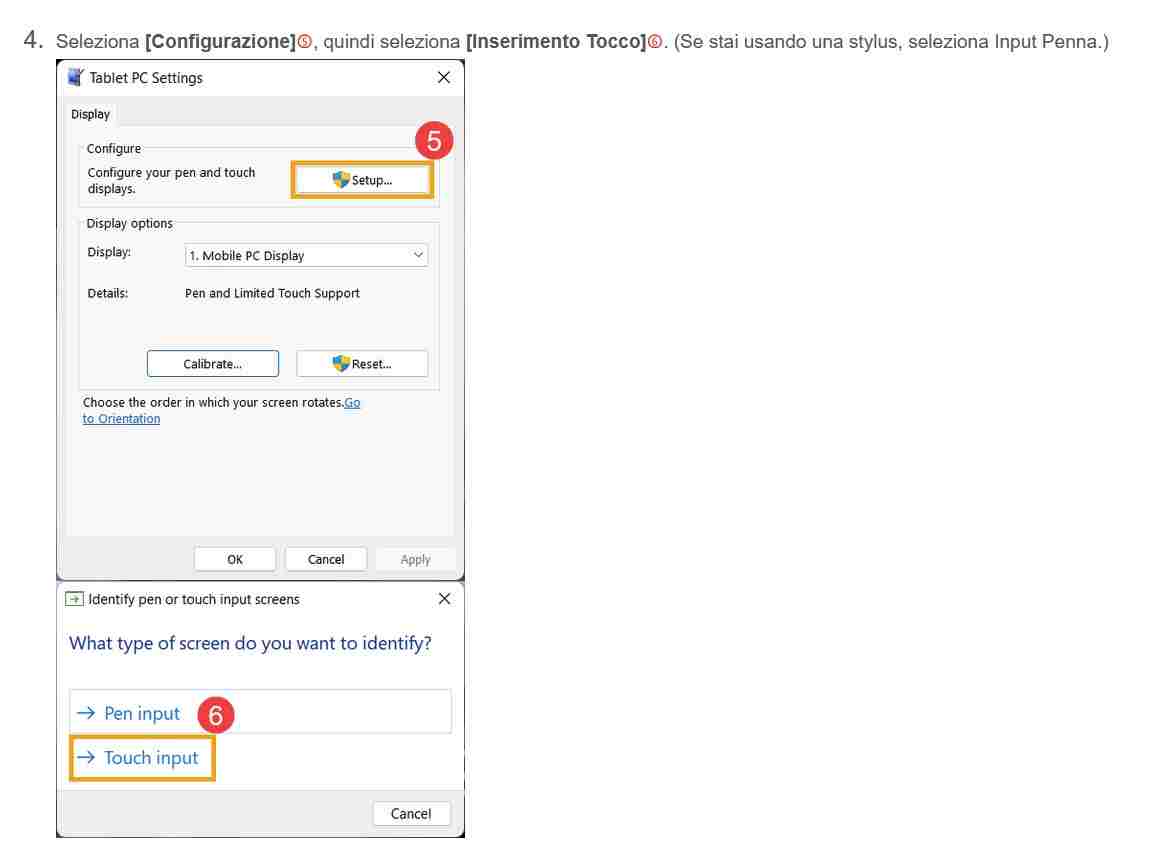

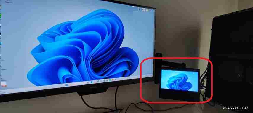

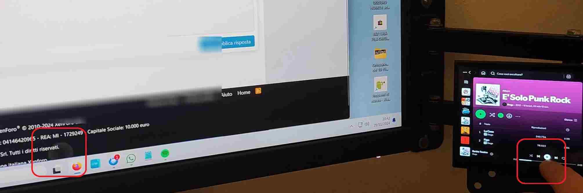

Monitor economico cinese da calibrare
Prendiamo in esempio questo monitor touch cinese:
Url al modello
Per i compromessi sulla funzionalità nulla da dire, il suo lavoro lo fa, ma manca la calibrazione del touch, adesso non saprei se la scheda video ne e complice del malfunzionamento, sono collegati ad una AMD Radeon RX 6750 XT due montor, lascio la foto:
Quello di sinistra e un benq non touch (in display-port), quello di destra invece e collegato ad una HDMI e quando utilizzo il touch.. come clicco sulla superficie risponde il monitor di sinistra, il fatto non succede se metto come monitor predefinito il monitor cinese...
Provo a spiegare meglio:
Quando tappo su monito cinese di destra interviene a rispondere il monitor di sinistra, nel cerchio rosso di sinistra si vede il label grigio del cursore premuto, ma sto lavorando sul destro!
grazie
corretto titolo
  • Riccardo Ottaviucci changed the title to Monitor economico cinese da calibrare
Risolto, in Windows 11 era da calibrare il secondo monitor con il Touch:
