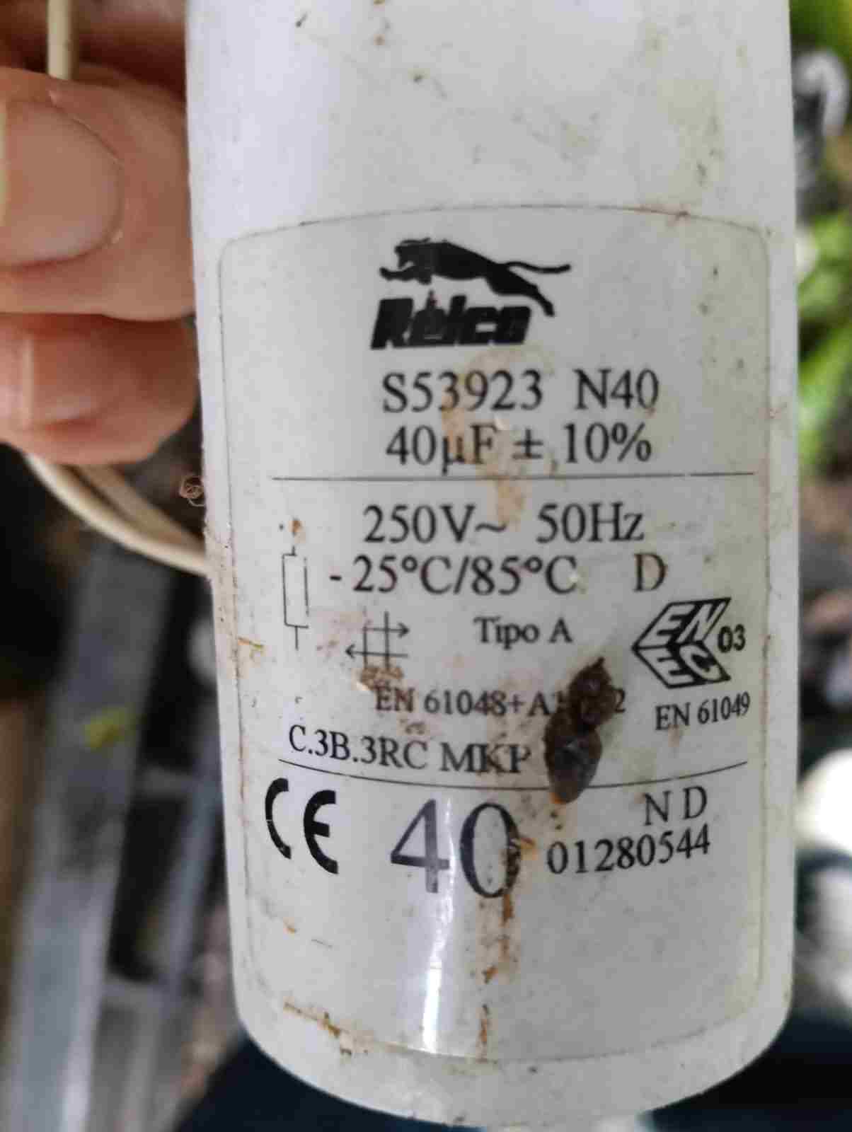

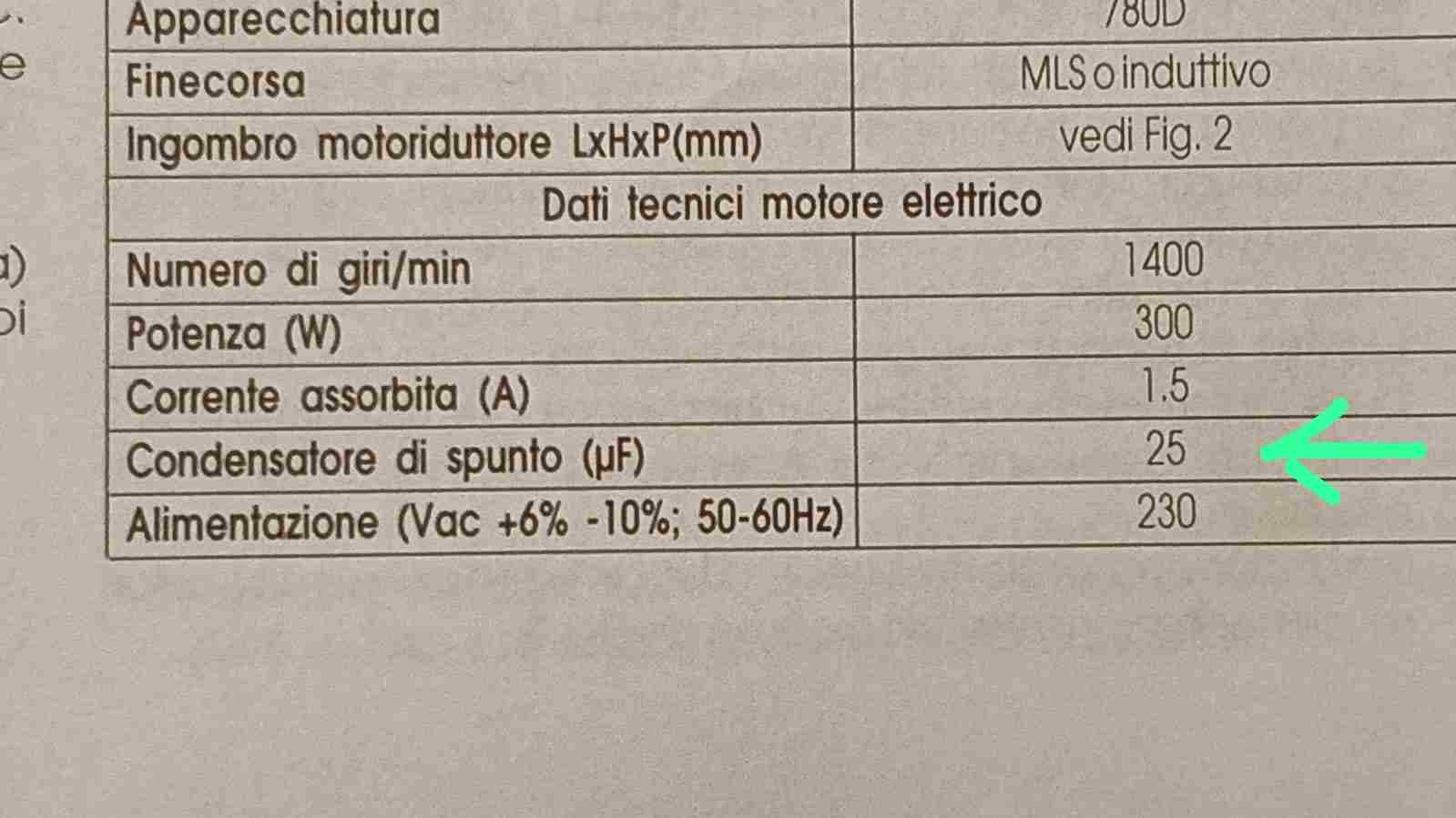

condensatore cancello Faac 746ER
MirkaSassi
Buongiorno,
devo cambiare il condensatore del Faac 746ER perchè abbiamo problemi nell'apertura del cancello.
Premetto che l'installazione risale a 20 anni fatta fare dalla vecchia proprietaria.
Aprendo la calotta ho trovato un condensatore a 40uf - 250V mentre controllando il libretto delle istruzioni riporta che andrebbe installato un 25uf.
Purtroppo non ho modo di chiedere a chi ha fatto la modifica la motivazione, ma volevo sapere se è corretta un sovradimensionamento o se può dare problemi?
Nella sostituzione che tipologia devo comprare?
Perchè ho fatto una ricerca e quelli da 40uf - 250V si trovano con molta difficoltà, prevalgono i 40uf - 450V
ringrazio in anticipo chi vorrà rispondermi.
WhatsApp Image 2024-12-13 at 13.17.36.jpeg
Link al commento
Condividi su altri siti
Il 13/12/2024 alle 21:50 , Roberto Garoscio ha scritto:
Il valore giusto è 25MF se lo trovi da 450V è meglio.
Grazie infinite!
Ma mi chiedo a che scopo mettere un 40uf... Non me ne intendo
Soprattutto... Può aver fatto danni?
Link al commento
Condividi su altri siti
