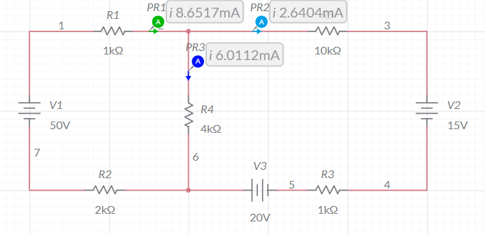

Aiuto per esercizio
Salve, avrei bisogno di un aiuto per risolvere questo esercizio, devo trovare tutte le varie intensità di corrente, anche quelle già presenti, quindi è come se non ne avessi neanche una. Qualcuno riuscirebbe ad aiutarmi?
Screenshot 2024-12-14 162250.png
Modificato: da gabriele1234
Questa è una classica applicazione dei due principi di Kirchoff.
Parti dal primo principio che stabilisce che in ogni nodo la somma delle correnti entranti è uguale alla somma delle correnti uscenti, ovvero la somma algebrica di tutte le correnti è uguale a zero.
Considera le batterie come generatori ideali di tensione e le resistenze in serie ad essi come resistenza interna di generatore; quindi risolvi le 2 2 maglie considerando V2 e V3 come un unico generatore.
PS. In questo esercizio non c'è alcunchè di elettronica, qui si tratta solo di elettrotecnica elementare. Anzi mi ricordo esattamente di questi tempi, 65 anni addietro, quandoero studente del secondo anno di istituti tecnico per periti in elettronica industriale, il professore di elettrotecnica ci stressava proprio con questi esercizi
Modificato: da Livio Orsini
55 minuti fa, Livio Orsini ha scritto:
il professore di elettrotecnica ci stressava proprio con questi esercizi
E sbagliava ?
Ciao Livio , ciao a tutti , e se non potrò più parlarvi , BUONE FESTE !
Ciao Gabri, che piacere leggerti!
Non sparire ancora
Comunque Bon Natale anche a te e famiglia
