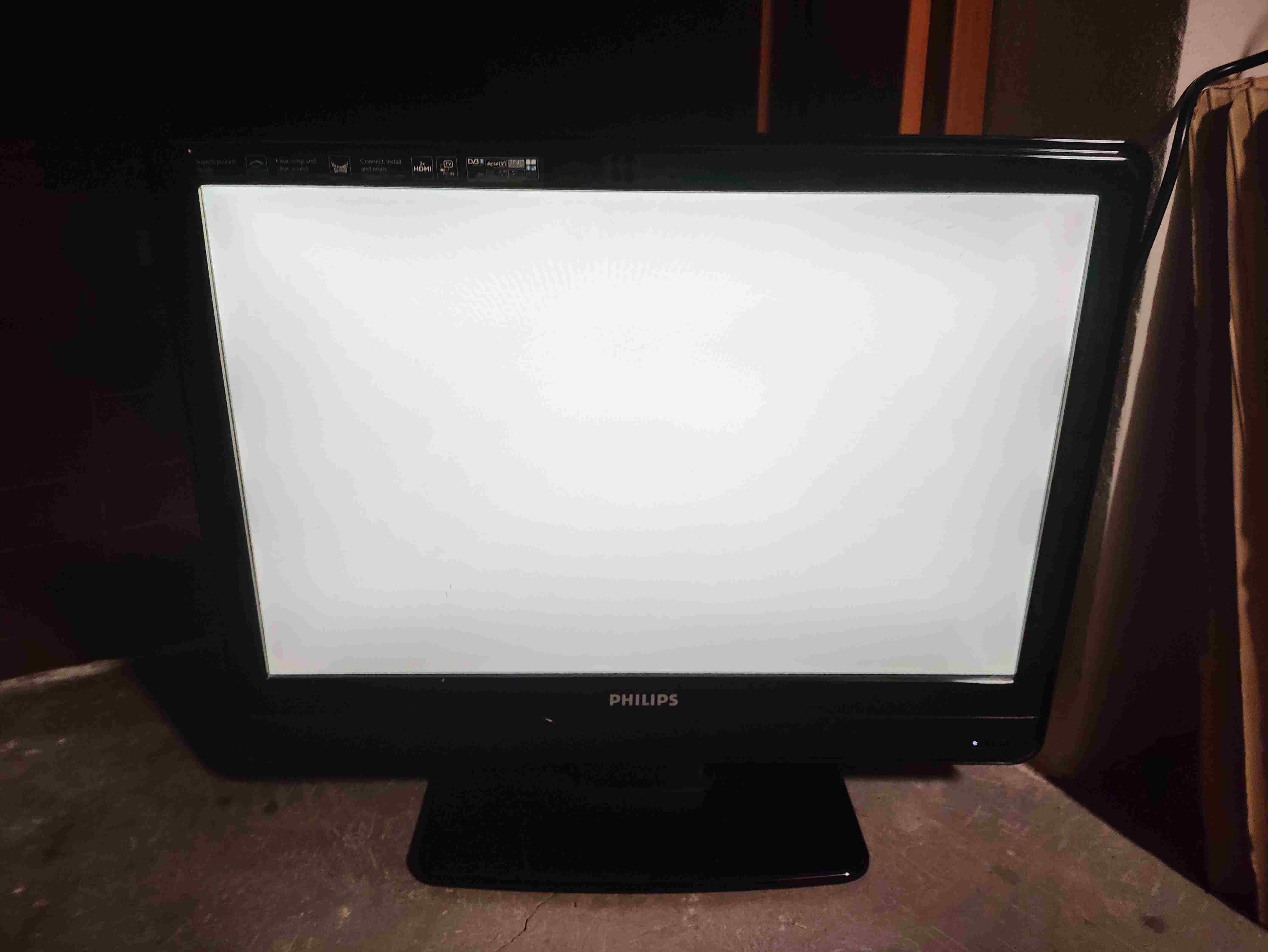

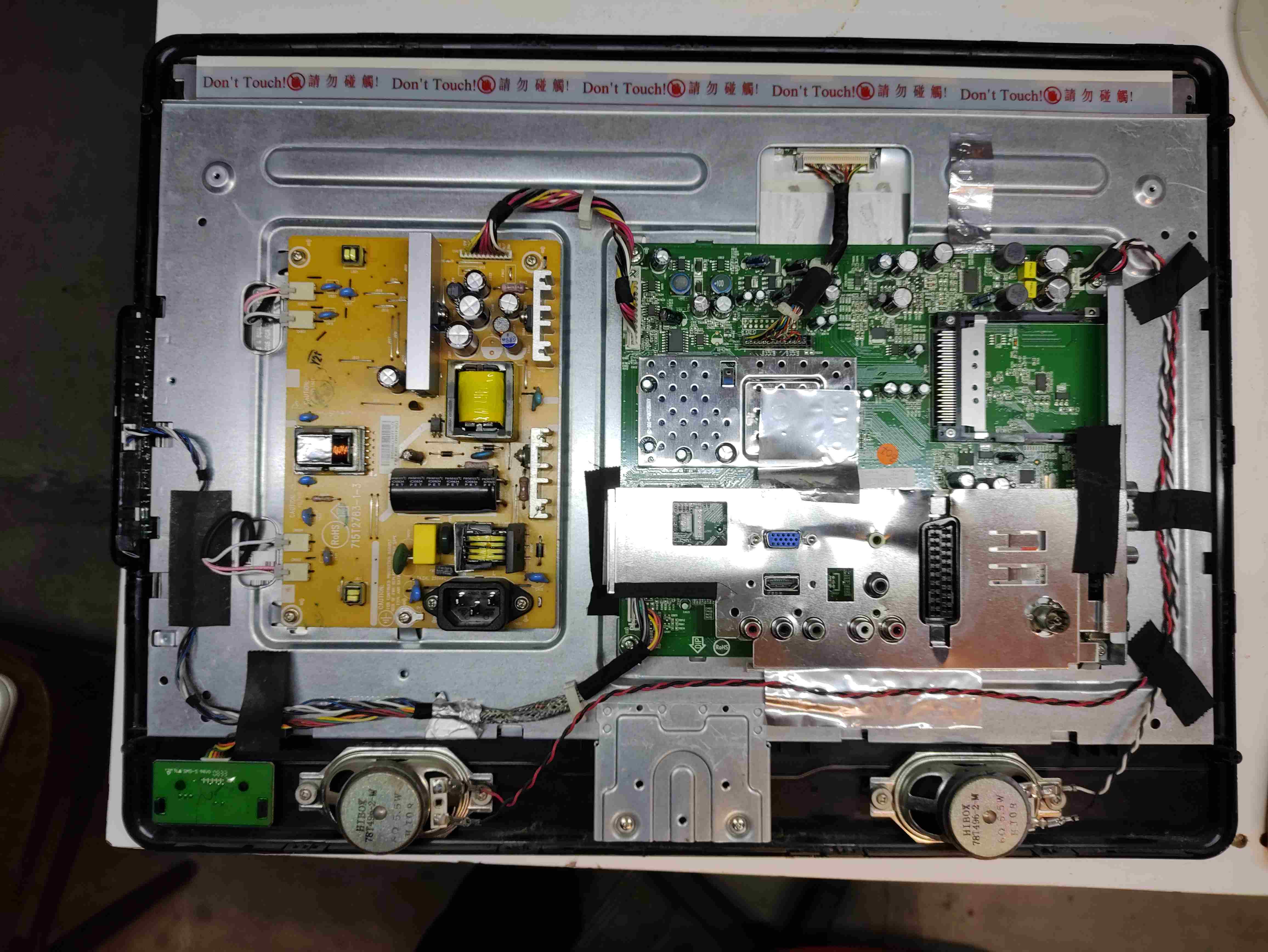

Sproppy Inserito: 15 dicembre 2024 Segnala Inserito: 15 dicembre 2024 Ciao a tutti, ho un problema con questo monitor tv, che a video presenta lo schermo bianco, cosa potrebbe essere? Grazie a chi risponderà
Sproppy Inserita: 19 dicembre 2024 Autore Segnala Inserita: 19 dicembre 2024 Ps: con un altro display collegato funziona , quindi deduco che il problema sia nella scheda del display...
Riccardo Ottaviucci Inserita: 20 dicembre 2024 Segnala Inserita: 20 dicembre 2024 verifica se sulla schedina del pannello ci sono microfusibili sulla linea di alimentazione del pannello stesso (12V o 5V)
Sproppy Inserita: 20 dicembre 2024 Autore Segnala Inserita: 20 dicembre 2024 Ciao, si c'è un microfusibile, l'ho provato e funziona, quindi dev'essere qualcos'altro... Ma dato che sono tutte microsaldature non ho gli strumenti adatti per sistemarlo, quindi penso di cambiare direttamente tutto il pannello
Riccardo Ottaviucci Inserita: 21 dicembre 2024 Segnala Inserita: 21 dicembre 2024 13 ore fa, Sproppy ha scritto: penso di cambiare direttamente tutto il pannello ammesso che lo trovi identico su un monitor rottamato
