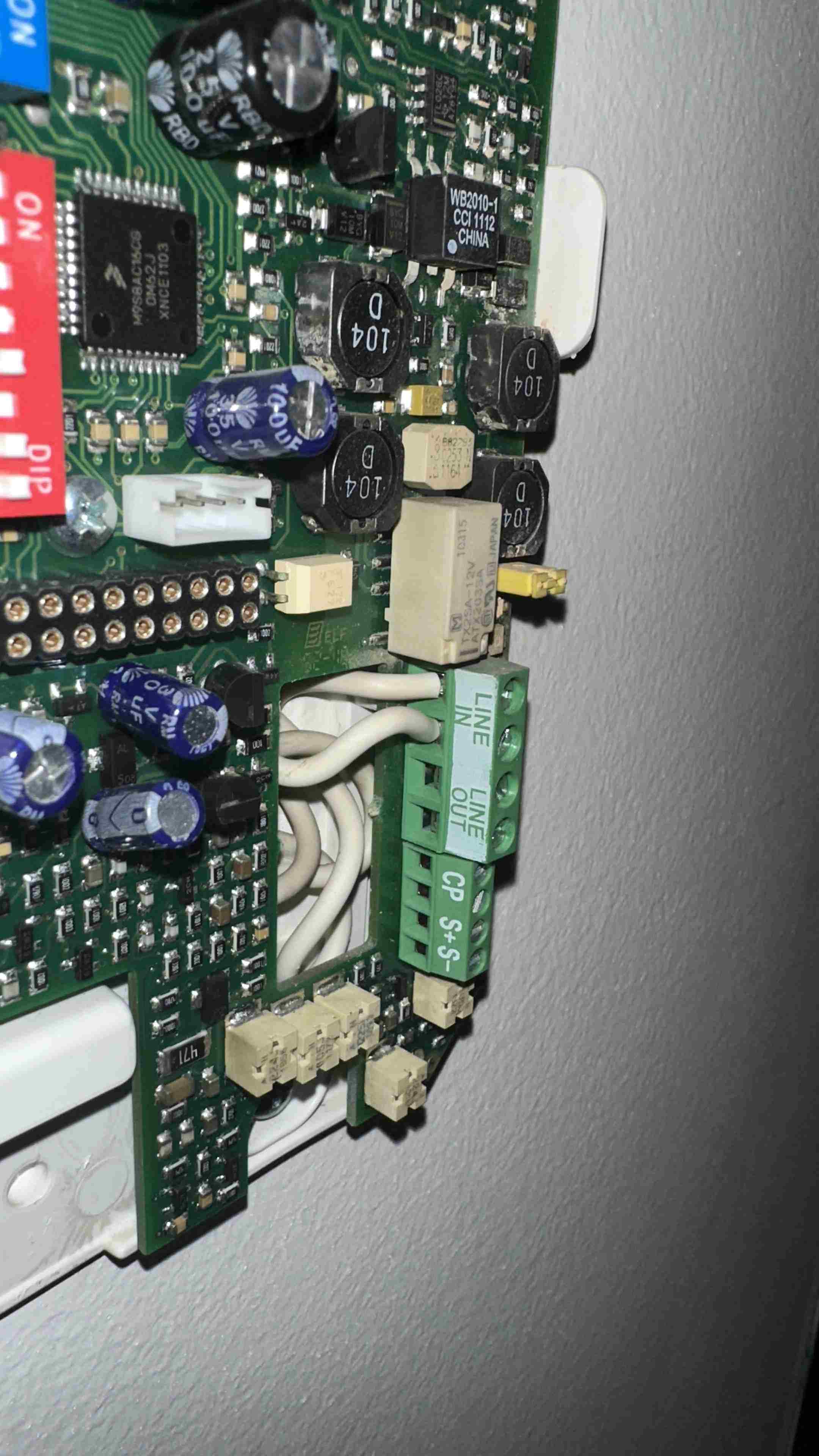

dedons Inserito: 19 ore fa Segnala Share Inserito: 19 ore fa (modificato) Buongiorno, ho un video citofono urmet 1740/1 a due fili, faccio presente che abito in un condominio e suddetto urmet apre due cancelli diversi . In pratica suonano una prima volta , premo il pulsante con il simbolo della chiave e si apre il cancelletto che da sulla strada, successivamente per entrare nell'androne vi e' un altro citofono, suonano nuovamente e devo sempre premere il pulsante col simbolo della chiave per aprire il secondo portone di ingresso. Volevo chiedervi se si puo' fare qualche modifica affinche' si possano aprire entrambi i portoncini premendo solo 1 volta il tasto col simbolo della chiave. grazie Modificato: 19 ore fa da dedons Link al commento Condividi su altri siti More sharing options...
ROBY 73 Inserita: 6 ore fa Segnala Share Inserita: 6 ore fa Ciao dedons, 13 ore fa, dedons ha scritto: .........Volevo chiedervi se si puo' fare qualche modifica affinche' si possano aprire entrambi i portoncini premendo solo 1 volta il tasto col simbolo della chiave. Semplicemente no! O per lo meno, non si può fare solo per il tuo videocitofono interno, perché la cosa si ripercuoterebbe su tutti gli apparecchi e considera che l'impulso di apertura della serratura proviene dal relativo posto esterno e dubito che il sistema riuscirebbe a far scattare due serrature contemporaneamente, inoltre bisognerebbe aggiungere un trasformatore sufficientemente potente per le due serrature, due relè e far passare dei nuovi cavi da un posto esterno all'altro e probabilmente arrivare all'alimentatore dell'impianto Link al commento Condividi su altri siti More sharing options...
Roberto Garoscio Inserita: 6 ore fa Segnala Share Inserita: 6 ore fa Se i posti di chiamata sono solo 2 (principale e secondario) e tutti i condomini sono d'accordo, è possibile impostare la serratura del secondario come LIBERA, così facendo qualsiasi impulso di apertura dai citofoni su chiamara da pricipale apre il principale e il secondario simultaneamente, mentre su chiamata da secondario aprono solo il secondario. Link al commento Condividi su altri siti More sharing options...
