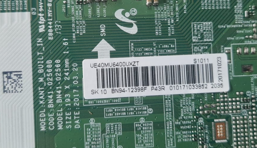

Problema su TV UE40MU6400UXZT - SCHEDA BN94-12398F
Salve,
come da oggetto ho un problema su questa TV, praticamente non da segni di vita in seguito ad uno sbalzo di corrente.
Ho identificato il problema sull'EEPROM 25Q40, infatti ho provato a cambiare la medesima con una di una scheda madre simile, e la TV si è accesa, ma ovviamente non funziona correttamente.
Avrei bisogno del file BIN da caricare sulla EEPROM, qualcuno per caso ce l'ha disponibile?
Ho provato a leggere più volte la EEPROM, ma parte risulta corrotta e non vengono letti i dati.
Informazioni sulla SCHEDA MADRE:
Modificato: da ldreamsl
  • 1 month later...
Ciao, avrai bisogno del file per effettuare la riprogrammazione della memoria, purtroppo io non c'è l'ho, e sono alla ricerca anche io.
