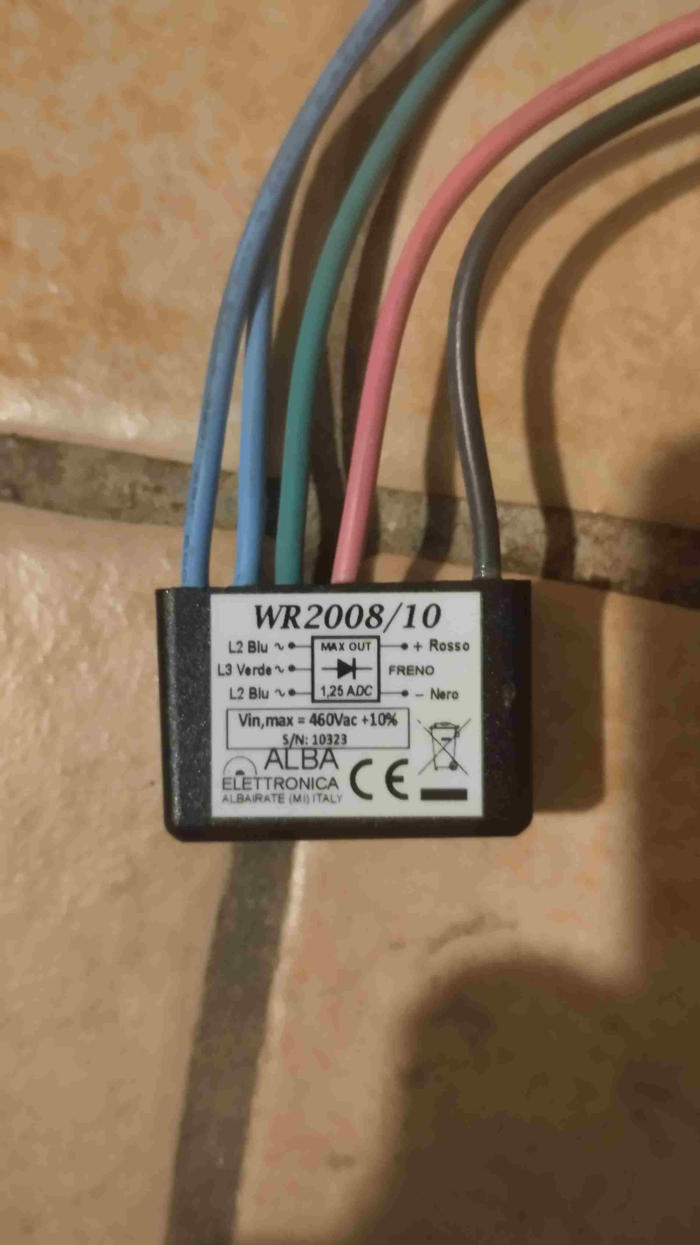

Info ponte raddrizzatore
Salve, il ponte raddrizzatore di cui allego foto ha in ingresso tre possibilità di collegamento ma nel caso di monofase si uniscono i 2 blu. Vi chiedo separatamente invece che utilizzo avrebbero? Grazie
38 minuti fa, ganzo ha scritto:
nel caso di monofase si uniscono i 2 blu. Vi chiedo separatamente invece che utilizzo avrebbero?
E' un ponte trifase e il terzo ingresso, se usato in monofase,  va collegato per evitare che il filo rimanga libero.
Può anche rimanere isolato e protetto.
Modificato: da patatino59
Intanto grazie..un approfondimento se possibile. Collegandolo a trifase se viene a mancare una delle 3 fasi quindi l uscita ce l ho comunque..?
2 ore fa, ganzo ha scritto:
se viene a mancare una delle 3 fasi quindi l uscita ce l ho comunque..?
Esatto
La differenza che avrai se è alimentato mono o trifase è la forma d'onda.
8 ore fa, max.bocca ha scritto:
La differenza che avrai se è alimentato mono o trifase è la forma d'onda.
Anche la massima corrente continua ammissibile. In monofase è circa 1,73 volte inveriore a quella in trifase
