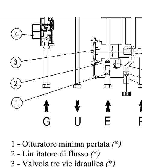

Caldaia Immergas Eolo major problema acqua sanitaria
Buon pomeriggio a tutti mi chiamo Stefano e sono nuovo le gruppo , ho un problema con la mia caldaia eolo major 32 kw parecchio datata , il problema è acqua sanitaria tiepida , premetto che ho smontato lo scambiatore lo gia smontato e revisionato , ma noto che quando chiamo Acqua calda la parte di sinistra è tiepida e la parte di destra ghiacciata , e non arriva oltre i 40gradi invece strozzando l' acqua di carico lei scalda parecchio e anche lo scambiatore diventa caldo arrivando anche a 70 gradi .. scusate il papiro ma sono settimane che non riesco a fare una doccia calda ma solo tiepida , grazie in anticipo a chi mi darà supporto
Modificato: da Livio Migliaresi
unificato editor
Quanti litri di acqua escono al minuto?
La fiamma del bruciatore è sempre alta  ,  o sempre bassa ?
Oppure arriva ad una certa temperatura e si abbassa  ?
Che intendi per l'ho revisionato ?
Buona sera stefano  la fiamma è sempre alta ma la temperatura non sale sopra i 40 gradi , io credevo fosse lo scambiatore a piastre intasato così lo lasciato un giorno intero  nella vasca a ultrasuoni ed è uscito pulito  e ho verificato anche che non fosse bucato
Ma fa che la tre vie non chiude e l'acqua circola nei termo. ?
 Dovresti provare a chiudere tutti i radiatori , solo la valvola non i detentori. E vedere se cambia qualcosa.
Ti ho chiesto quanti litri di acqua escono al minuto dal rubinetto caldo.
Io ho le manichette  sotto la caldaia dei termosifoni e le ho chiuse sia mandate che ritorni ma senza miglioramenti , l'unica  volta che ho trovato miglioramenti è stato quando ho strozzato la mandata dell acqua di linea  infatti e salita subito la temperatura .
Per rispondere alla tua domanda  l' acqua esce sempre a 40 gradi  anche se tieni aperto per mezzora lei non sale e non scende sta' li
Lo so parlo difficile 😞
devi prendere un secchio metterlo sotto la fontana , aprire la calda e cronografare in 1 minuto quanta acqua entra nel secchio .
ovviamente puoi riempire  una bottiglia da1 litro e contare quante bottiglie riempi .
Ah ok ho capito cosa intendi domani provo a fare come hai detto , hai qualche ipotesi ?
Se la pressione di rete è molto alta  ci potrebbe essere un passaggio di acqua superiore  ai dieci litri , a danno della temperatura.
Comunque ,
In caso di acqua tiepida e fiamma al massimo ,  senza che intervenga la modulazione,
Le cause sono .
Scambiatore   incrostato , con cattiva trasmissione .
 Fiamma non sufficiente  sul bruciatore.
Valvola tre vie che non chiude a dovere .
 I sensori non ci appizzano niente , altrimenti si abbasserebbe la fiamma  o si spegnerebbe del tutto , ma tu dici che non avviene questo .
Da quì non si scappa .  Ma purtroppo lo puoi vedere solo tu .   Magari  ti sbagli e la fiamma non è sufficiente , visto che se abbassi il flusso diventa calda.
Non so se  lo scambiatore si sia decalcificato .
In riferimento alla portata di cui ti parlavo .
