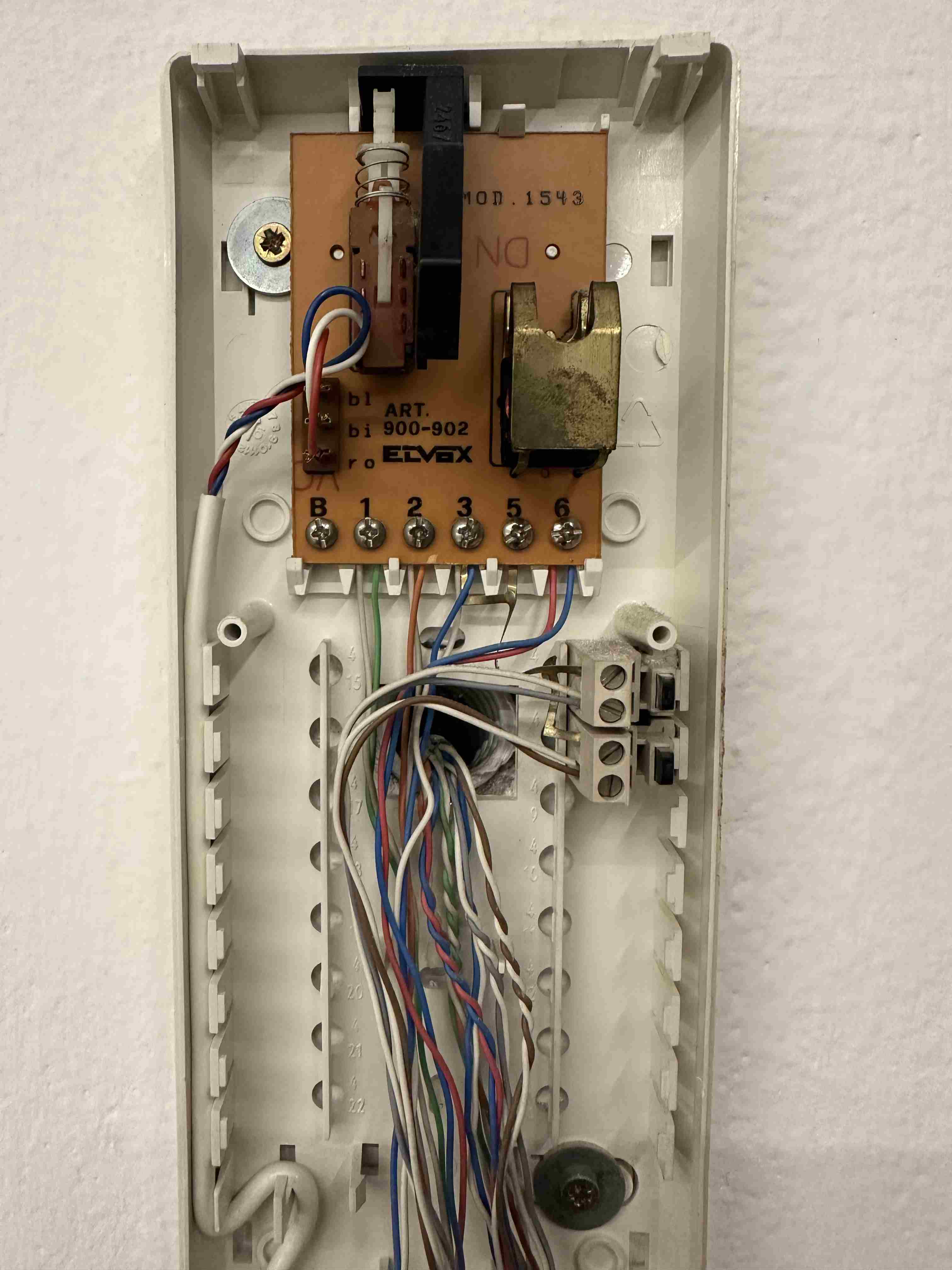

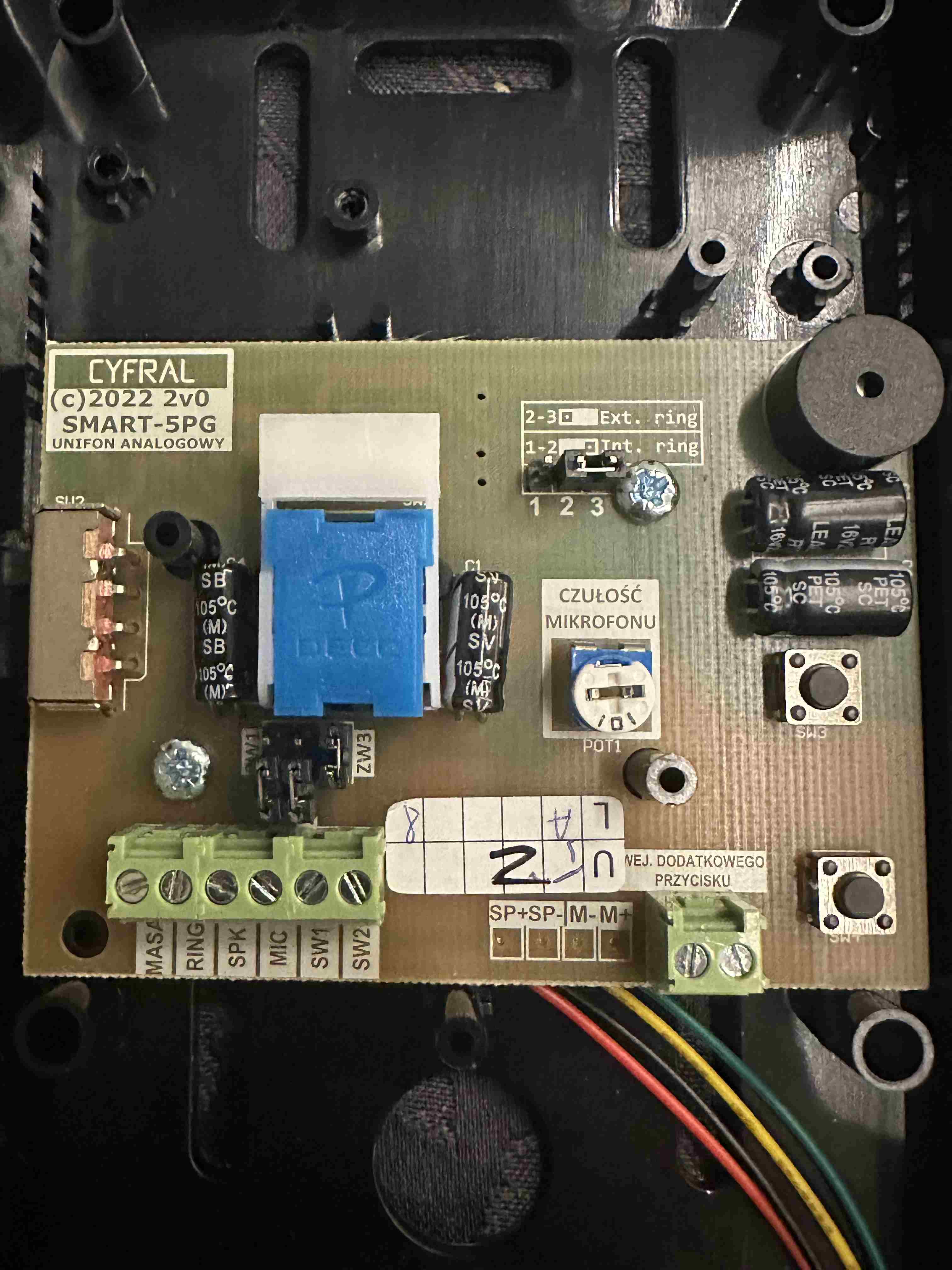

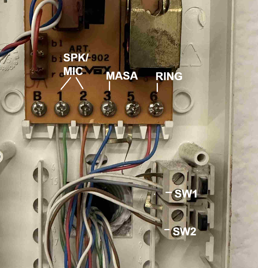

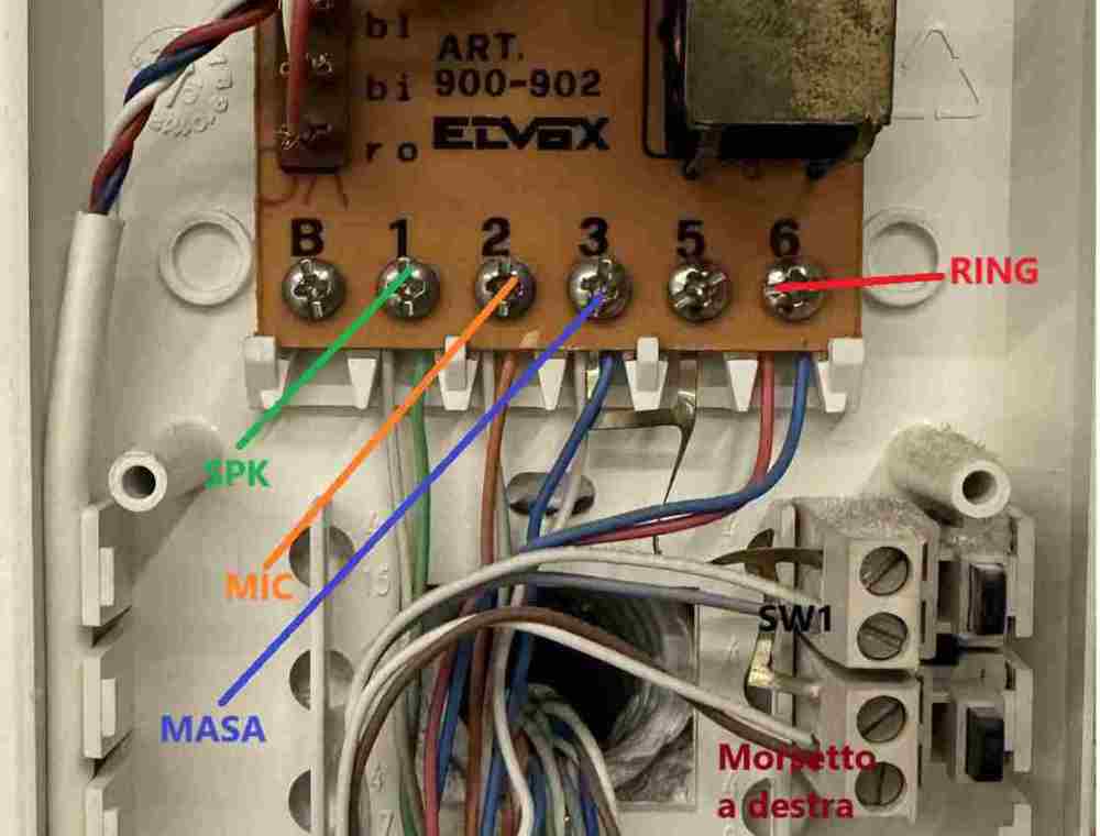

Cablaggio citofono cyfral
Salve a tutti…chiedo gentilmente una mano per il cablaggio del nuovo citofono cyfral Smart 5p…passaggio da citofono elvox 900-902 (foto allegate)
grazie a tutti
Prova così:
Mi sembra che il selettore lo devi mettere su 1-2 (internal ring)
Ciao Alberto99,
Il 17/12/2024 alle 22:58 , Alberto99 ha scritto:
una mano per il cablaggio del nuovo citofono cyfral Smart 5p…passaggio da citofono elvox 900-902
Così:
La coppia bianco / marrone NON devi collegarla su SW2, ma devi collegarla su uno dei morsetti più a destra, quelli più vicino al pulsante in basso e poi dal morsetto dei due che ti è rimasto libero, fai un ponte con un pezzo di filo sul morsetto comune MASA.
Facci sapere i risultati
Modificato: da ROBY 73
12 hours ago, ROBY 73 said:
La coppia bianco / marrone NON devi collegarla su SW2, ma devi collegarla su uno dei morsetti più a destra
Accidenti, non mi entrerà mai in testa 😔
Grazie @ROBY 73 per la correzione!
10 ore fa, Ggiovanni ha scritto:
Accidenti, non mi entrerà mai in testa 😔
Prima o dopo sì, dai 😄
Il morsetto SW2 (assieme a SW1) si usa quando il collegamento è a 6 fili per svincolare il primo pulsante dal comune MASA spostando / aprendo il jumper ZW3.
