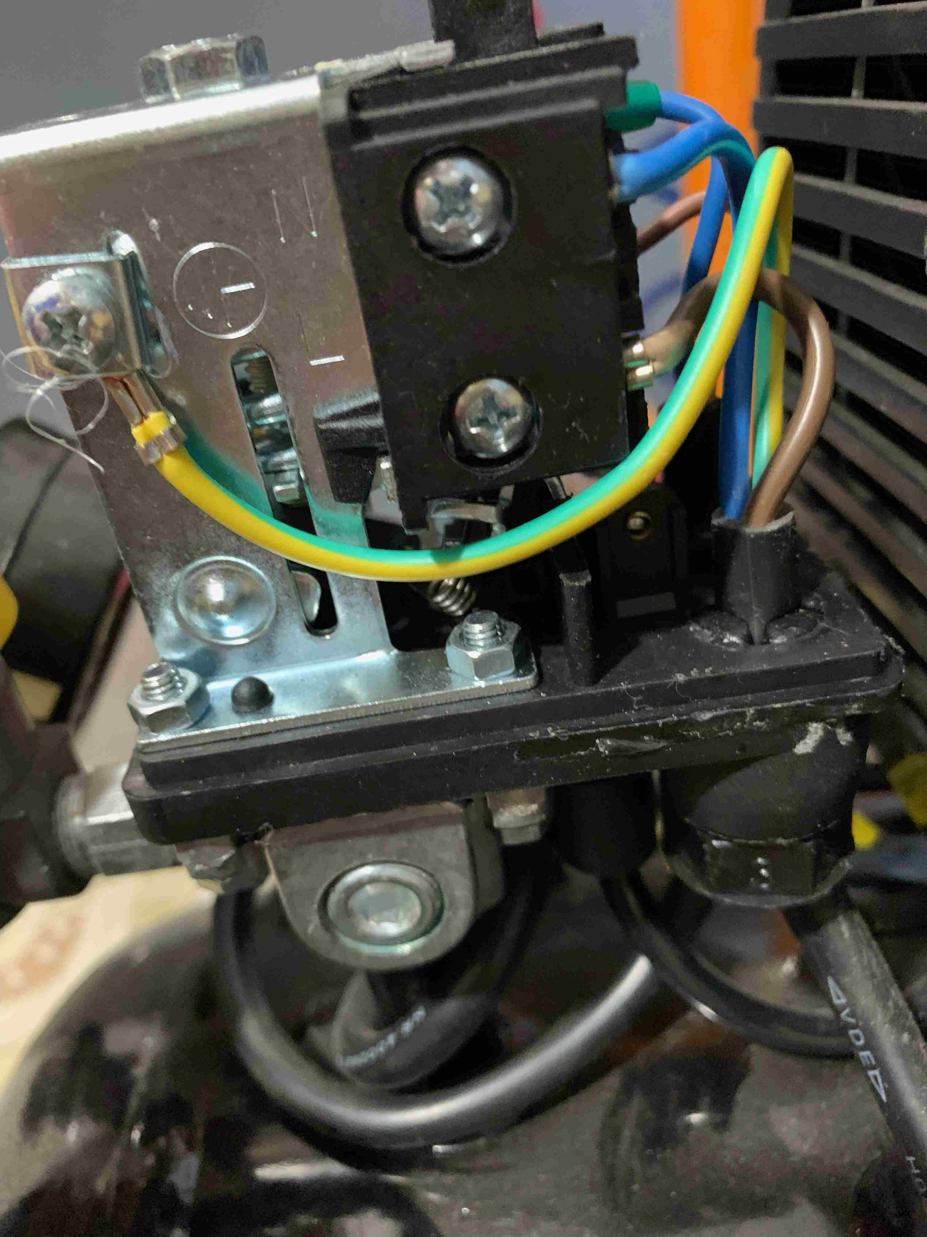

Nomenonutilizzato Inserito: 18 dicembre 2024 Segnala Inserito: 18 dicembre 2024 Buongiorno, scrivo per chiedere un consiglio su un problema che ha il mio compressore Stanley fat max, il compressore ha questo comportamento anomalo : si avvia solo da scarico o a fatica premendo varie volte il pulsante del pressostato, quando la pressione scende a circa 6 bar dovrebbe ripartire invece zoppica e riparte solo smanettando col pulsante del pressostato. Ho provato a sostituire il condensatore con uno leggermente più potente 35uf al posto del 30uf ma non ho avuto nessun risultato. Cosa può essere? Grazie
Nomenonutilizzato Inserita: 18 dicembre 2024 Autore Segnala Inserita: 18 dicembre 2024 Scusate ma non riesco a modificare il messaggio precedente 😓 Forse ho capito quale è il problema: il pressostato, quando stacca a volte non fa sfiatare l’aria in pressione , quando lo fa si avvia senza problemi, quando non lo fa sforza , gira a fatica e non parte , se faccio il reset manualmente col pulsate riparte bene e si sente che fa quel tipico rumore di sfiato. Adesso devo capire che pressostato installare e come si fa a smontare il vecchio .
Stefano Dalmo Inserita: 18 dicembre 2024 Segnala Inserita: 18 dicembre 2024 In primis , rimetti il condensatore con la capacità originale . poi se metti una foto , ti si può dare indicazioni più precise . magari puoi provare a vede perché il sistema non si apre , lo comanda la parte mobile del pressostato , quando apre i contatti.
Nomenonutilizzato Inserita: 18 dicembre 2024 Autore Segnala Inserita: 18 dicembre 2024 Ecco una foto… comuque oggi sono andato a prendere un pressostato nuovo ma non sono riuscito a smontare quello vecchio in quanto i raccordi sono durissimi e quindi l’esagono si è arrotondato , perciò gli ho dato una bella spruzzata di wd 40 e ho chiuso il coperchio, ho fatto una decina di ricariche e con accensioni automatiche e ha funzionato sempre correttamente. Purtroppo il condensatore da 30uf si è danneggiato al momento dello smontaggio , la vite che lo tiene fermo si è staccata dal corpo del condensatore, quindi pensavo di lasciare quello da 35 , onde evitare dí acquistarne un altro . pensavo di saldarci una resistenza così da farlo scaricare in caso di mancata accensione del compressore, mi sapresti consigliare che caratteristiche deve avere? grazie
Stefano Dalmo Inserita: 18 dicembre 2024 Segnala Inserita: 18 dicembre 2024 Se è solo la vite rotta , lo puoi ancorare con delle fascette da elettricista . Comunque va vista la posizione. Non so se lo puoi fare o no . Le caratteristiche stanno segnate sul corpo del condensatore. Se è da trenta , lo devi mettere da trenta.
Nomenonutilizzato Inserita: 18 dicembre 2024 Autore Segnala Inserita: 18 dicembre 2024 A titolo informativo, come si calcola il dimensionamento ideale del condensatore? Ho cercato in rete e ricavo dei risultati che non centrano nulla coi valori del condensatore originale da 30 uf
Stefano Dalmo Inserita: 18 dicembre 2024 Segnala Inserita: 18 dicembre 2024 (modificato) Attieniti ai dati del costruttore. Non c'è da calcolare niente. Se vuoi sapere come si calcola un condensatore , apri una discussione apposita. Modificato: 18 dicembre 2024 da Stefano Dalmo
Alessio Menditto Inserita: 19 dicembre 2024 Segnala Inserita: 19 dicembre 2024 Ciao Stefano il nostro amico effettivamente aveva aperto la discussione, che ho chiuso pensando c’entrasse con questa, ma se è un nuovo argomento la riapro.
Nomenonutilizzato Inserita: 19 dicembre 2024 Autore Segnala Inserita: 19 dicembre 2024 Ok, vedo se risponde qualcuno di là
Nomenonutilizzato Inserita: 22 dicembre 2024 Autore Segnala Inserita: 22 dicembre 2024 Buonasera , appurato che il problema sembra essere il mancato sfiato al momento in cui il compressore si spegne per il raggiungimento della pressione, come potrei risolvere se purtroppo non riesco a smontare il vecchio pressostato?
Stefano Dalmo Inserita: 22 dicembre 2024 Segnala Inserita: 22 dicembre 2024 Se non ci riesci tu , non è detto che non si smonta. Io ne ho sostituito tanti . Magari non hai gli attrezzi giusti . Portalo da un meccanico e certamente te lo svita.
Nomenonutilizzato Inserita: 23 dicembre 2024 Autore Segnala Inserita: 23 dicembre 2024 Se non c’è altra soluzione farò così , purtroppo come ho scritto in precedenza i raccordi sono durissimi e si sono arrotondati tirando con la chiave.
