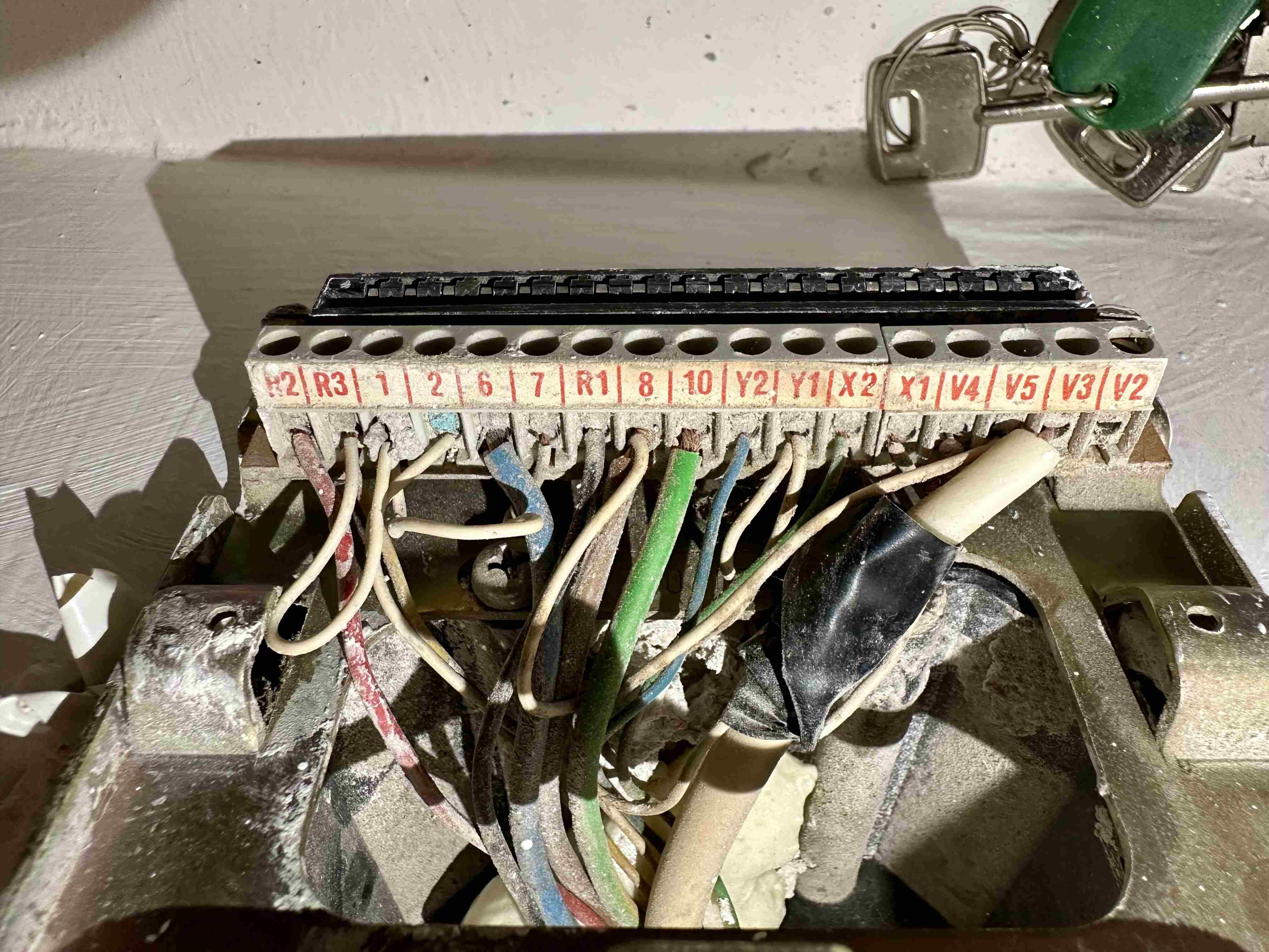

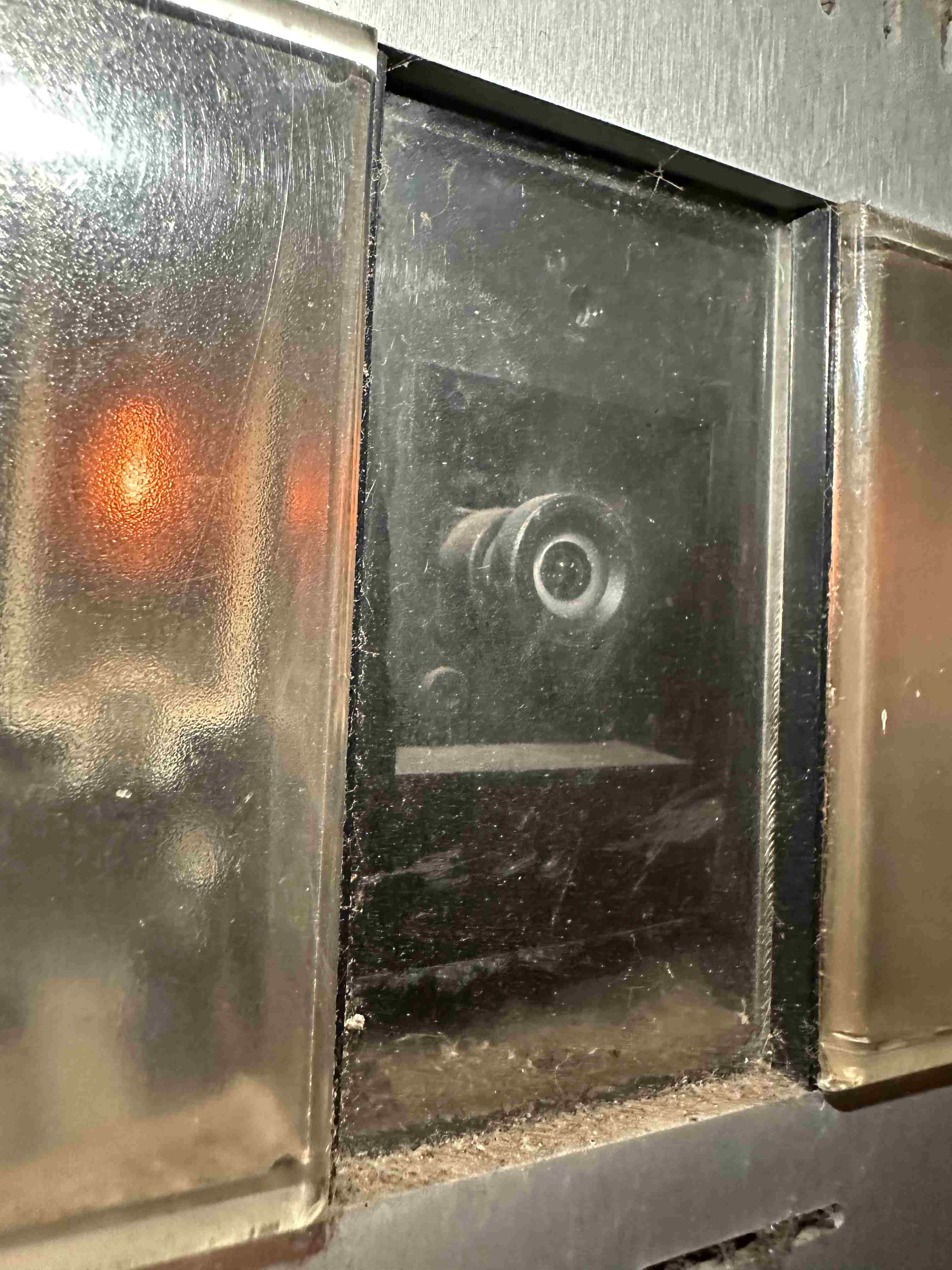

Consiglio sostituzione Videocitofono Urmet Explorer 7101
Buonasera,
sono qui a chiedervi un consiglio riguardo la sostituzione di questo Urmet Explorer 7101 B/N condominiale (telecamera verticale, vedi foto allegata).
Sul citofono sono presenti tre tasti da sx a dx: chiamata portiere, apriporta 1 e apriporta 2.
Leggendo negli altri post su questo forum mi sembra di capire che ho queste opzioni:
- mantenere il video sostituendolo con un 1740/40 con la staffa 1740/90 (aggiungendo sulla chiamata il buzzer 9854/56?)
- mantenere solo audio sostituendolo con un 1130/16 o con un 1133/15 ad esempio
- sostituire con un Sentry 1704/20 (molto costoso) ma solo se non ho una telecamere a tubo Vidicom, altrimenti non è compatibile la parte video.
Quale di queste mi consigliate o è più "facile" rispetto a questa specifica configurazione?
Grazie anticipatamente,
Francesco
Roberto Garoscio
Il 18/12/2024 alle 11:13 , fracorallo ha scritto:
mantenere il video sostituendolo con un 1740/40 con la staffa 1740/90 (aggiungendo sulla chiamata il buzzer 9854/56?)
- mantenere solo audio sostituendolo con un 1130/16 o con un 1133/15 ad esempio
Io starei su queste due tenendo però presente che nel primo caso i tasti aggiuntivi sopportano un carico massimo di 18V 0,5A.
