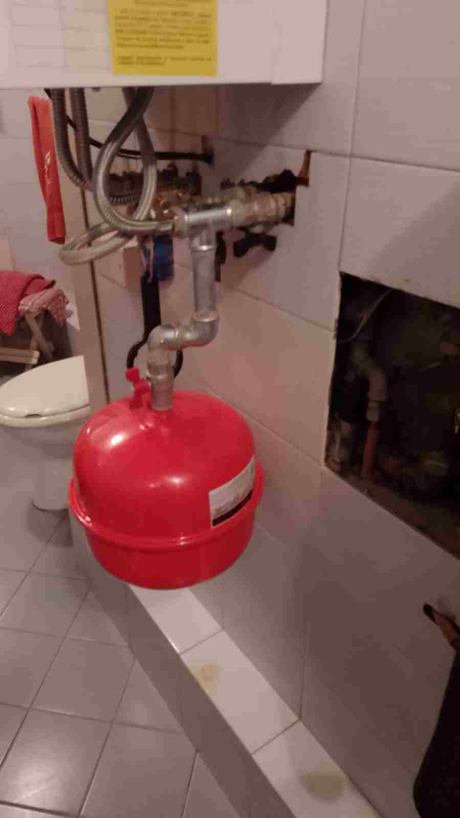

Jedar Inserito: 18 dicembre 2024 Segnala Inserito: 18 dicembre 2024 Salve, il mio vaso di espansione situato dietro alla caldaia è ufficialmente morto. Purtroppo essendo in una posizione molto scomoda e dovrei sostanzialmente rimuovere la caldaia (cosa che non faro' dato che ad aprile/maggio la sostituiro' con una nuova) ho ben pensato di mettere un vaso di espansione esterno sull'impianto di riscaldamento. Pero' mi sorge un dubbio... Ho comprato questo vaso di espansione Cimm vaso espansione ACS CE da 12 Litri ma vorrei capire se è adatto o meno all'impianto di riscaldamento, in quanto sulla scheda tecnica dice di si, mentre in altri siti dicono sia adatto solo all'acqua calda sanitaria...
Stefano Dalmo Inserita: 18 dicembre 2024 Segnala Inserita: 18 dicembre 2024 Ma hai provato a gonfiare il suo ?
Jedar Inserita: 19 dicembre 2024 Autore Segnala Inserita: 19 dicembre 2024 (modificato) Salve, si ho provato a gonfiarlo, ma prima di farlo è uscita un po' d'aria e successivamente un po' d'acqua. Ora ho già preso un vaso da 12 (ho cambiato quello di prima e ne ho preso uno apposta per l'impianto di riscaldamento) da mettere in questa maniera: metto un tee sul ritorno dell'impianto di riscaldamento dove da una parte mi collego alla caldaia e dall'altra mi collego al vaso di espansione. Ma quindi dice che anche se usciva acqua dalla valvolina non è detto che sia bucato? Modificato: 19 dicembre 2024 da Jedar
sergio1289 Inserita: 19 dicembre 2024 Segnala Inserita: 19 dicembre 2024 che io sappia se esce acqua dalla valvolina la camera d'aria all'interno del vaso è bucata.
Stefano Dalmo Inserita: 19 dicembre 2024 Segnala Inserita: 19 dicembre 2024 Se esce acqua , è da cambiare .
Jedar Inserita: 20 dicembre 2024 Autore Segnala Inserita: 20 dicembre 2024 Aggiornamento: ho gonfiato il vaso di espansione è durato 2 giorni senza dare problemi, ma stamattina mi sono ritrovato ovviamente con pressione a 3bar. Ora scolleghero' il vaso di espansione dalla caldaia e faro' la modifica direttamente sul ritorno del riscaldamento.
Jedar Inserita: 23 dicembre 2024 Autore Segnala Inserita: 23 dicembre 2024 Aggiornamento 2 : ho installato il vaso di espansione nuovo esternamente, messo un tappo su quello vecchio non funzionante e tutto è risultato funzionare egregiamente. Vedremo nei prossimi giorni ma per ora và alla grande.
