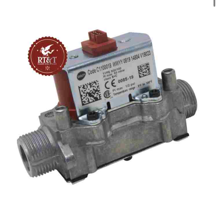

Problemi con caldaia murale .
Daniel91
Salve ho un problema con una caldaia murale a condensazione, la caldaia la utilizzo con le bombole di propano.ho una centralina per due bombole e un classico regolatore da 10 kg con filtro gpl in uscita. Il problema che dopo un paio di mesi si rompe la valvola gas questa caldaia come valvola monta la sgv100. che ora vi allego in foto.qui in zona mi dicono che le caldaie utilizzate con il gpl non funzionano perché l’olio che rilascia alla valvola rovina le membrane interne.ora chiedo consiglio può essere il guasto e dovuto dalla centralina perche' dovrei sostituirla con quella di primo e secondo stadio?
Link al commento
Condividi su altri siti
