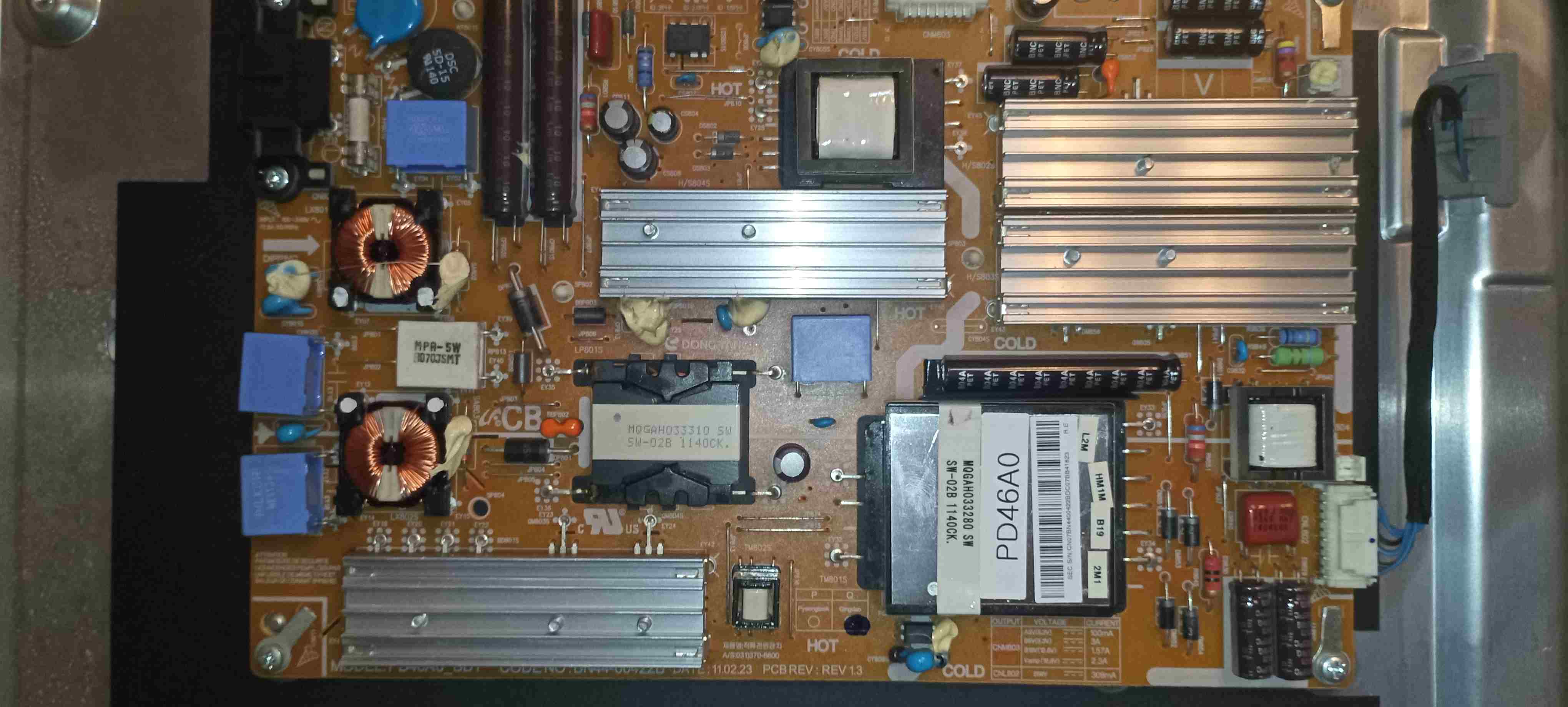

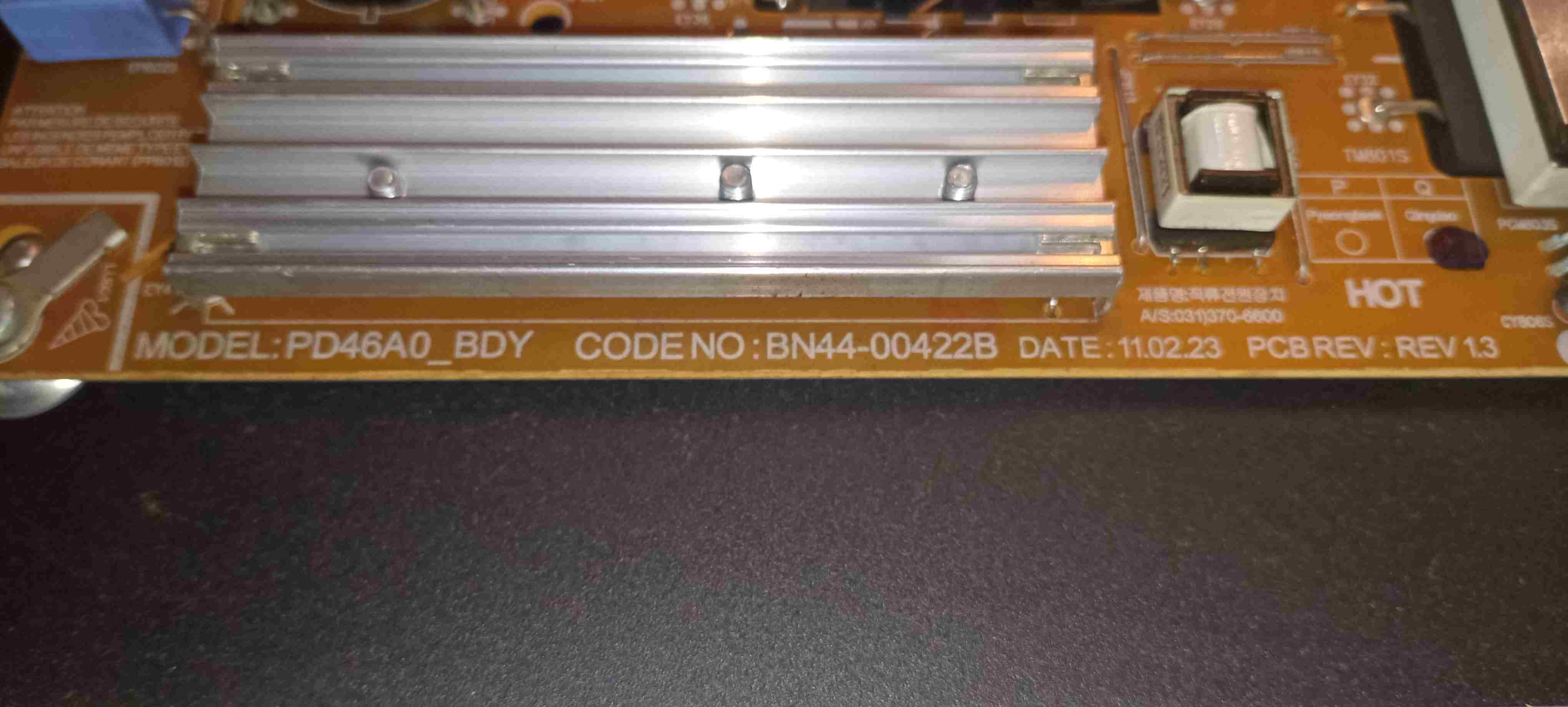

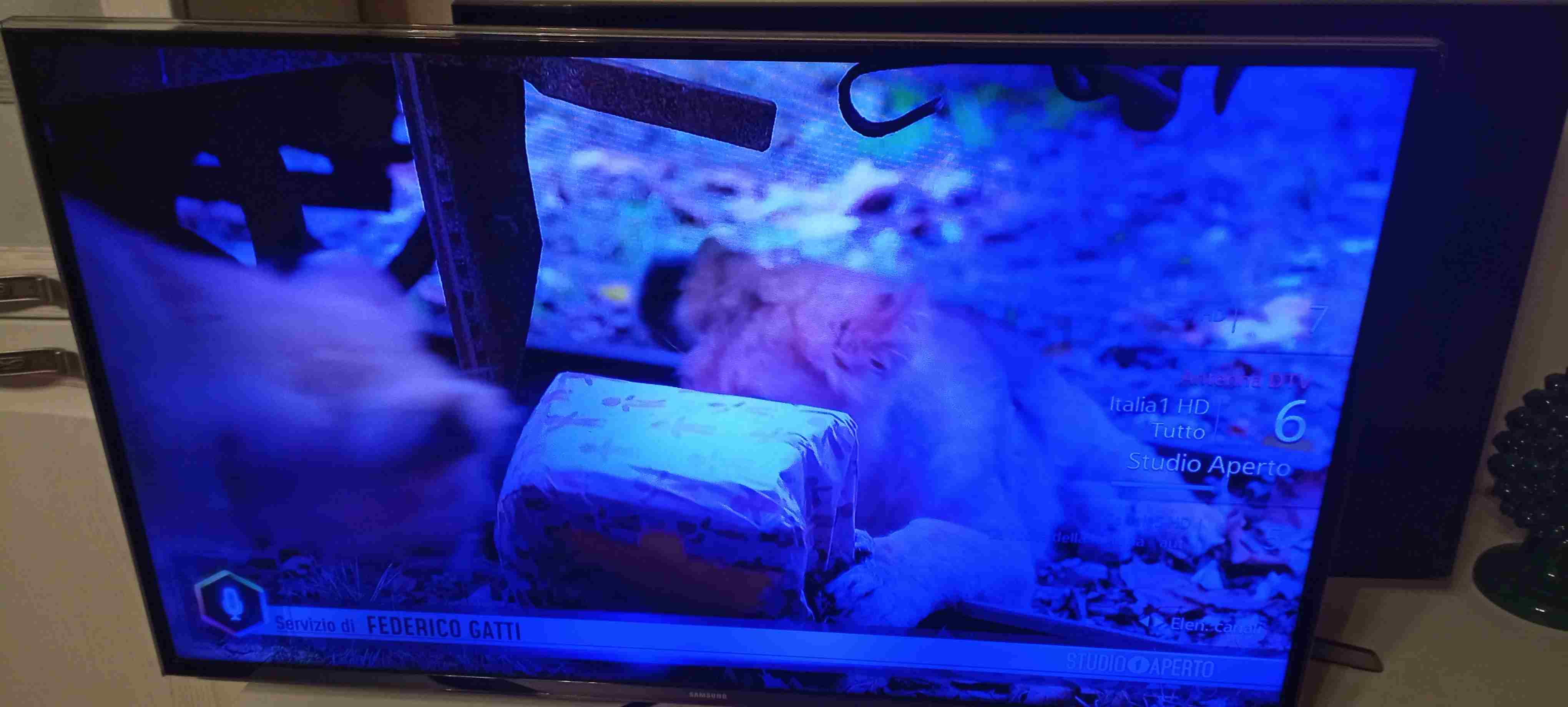

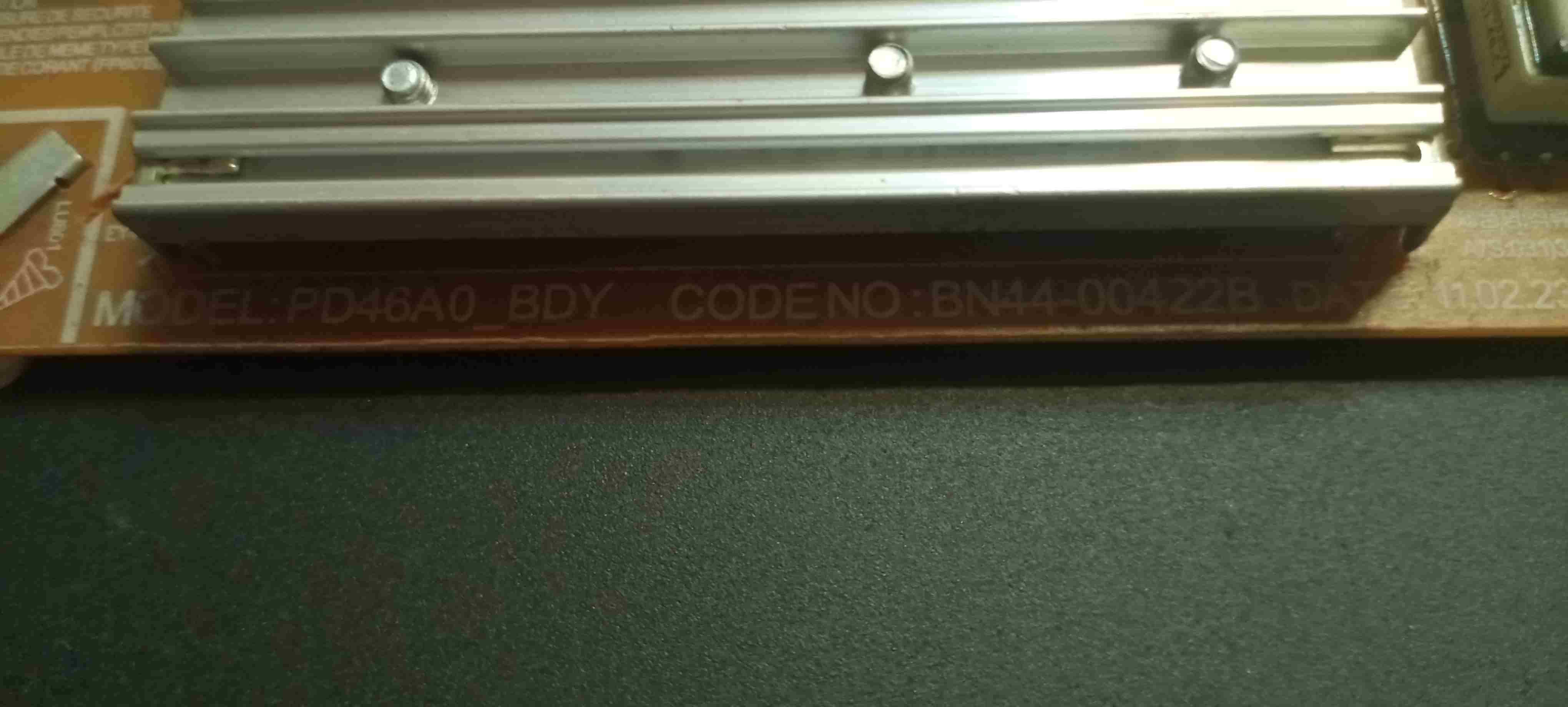

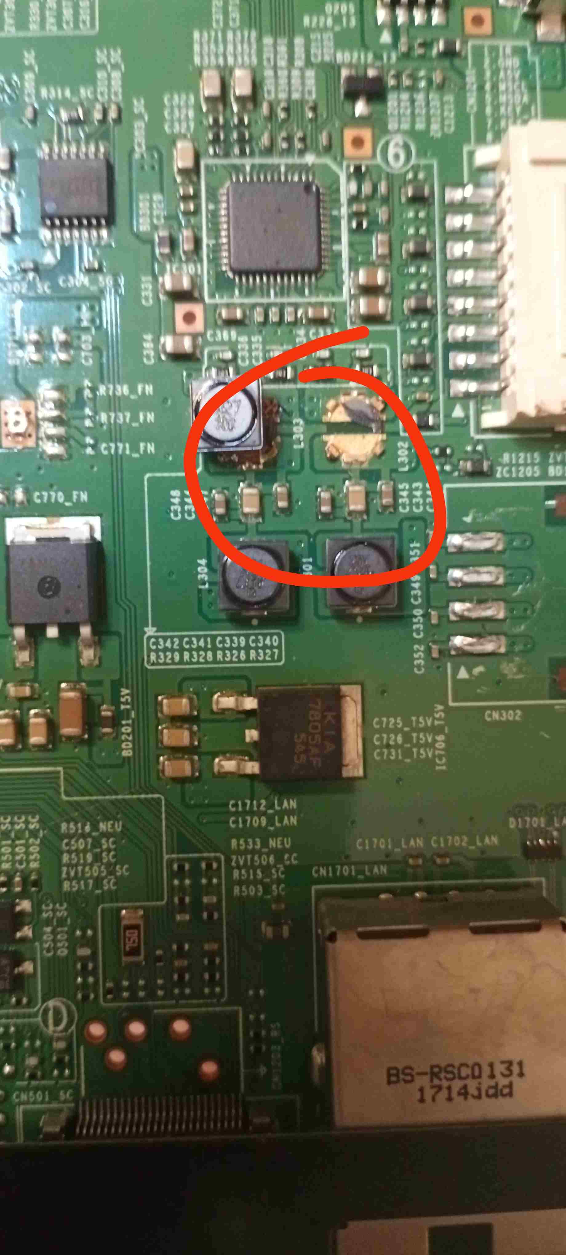

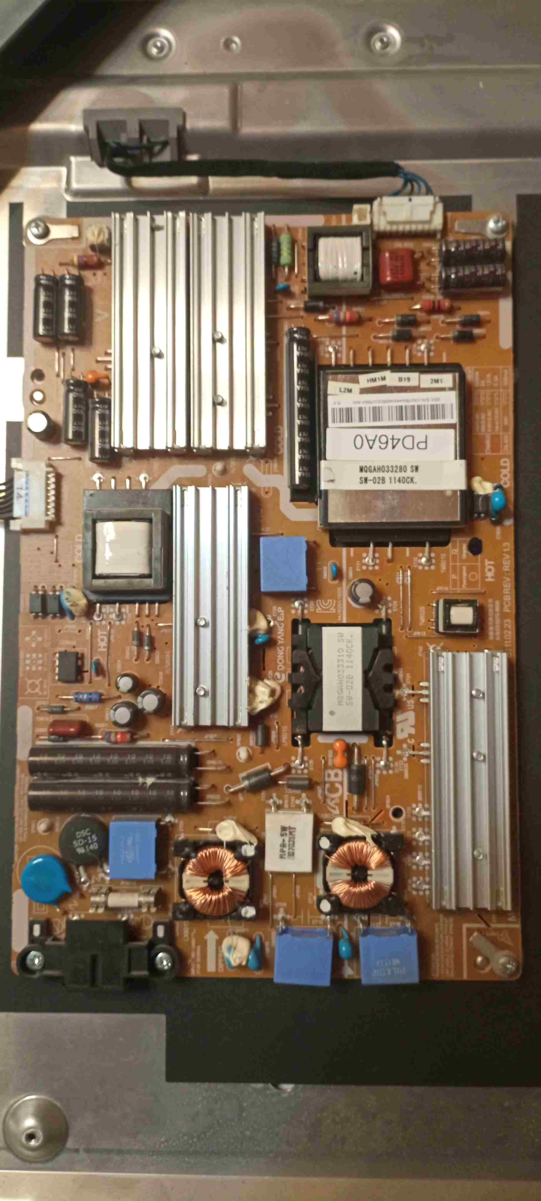

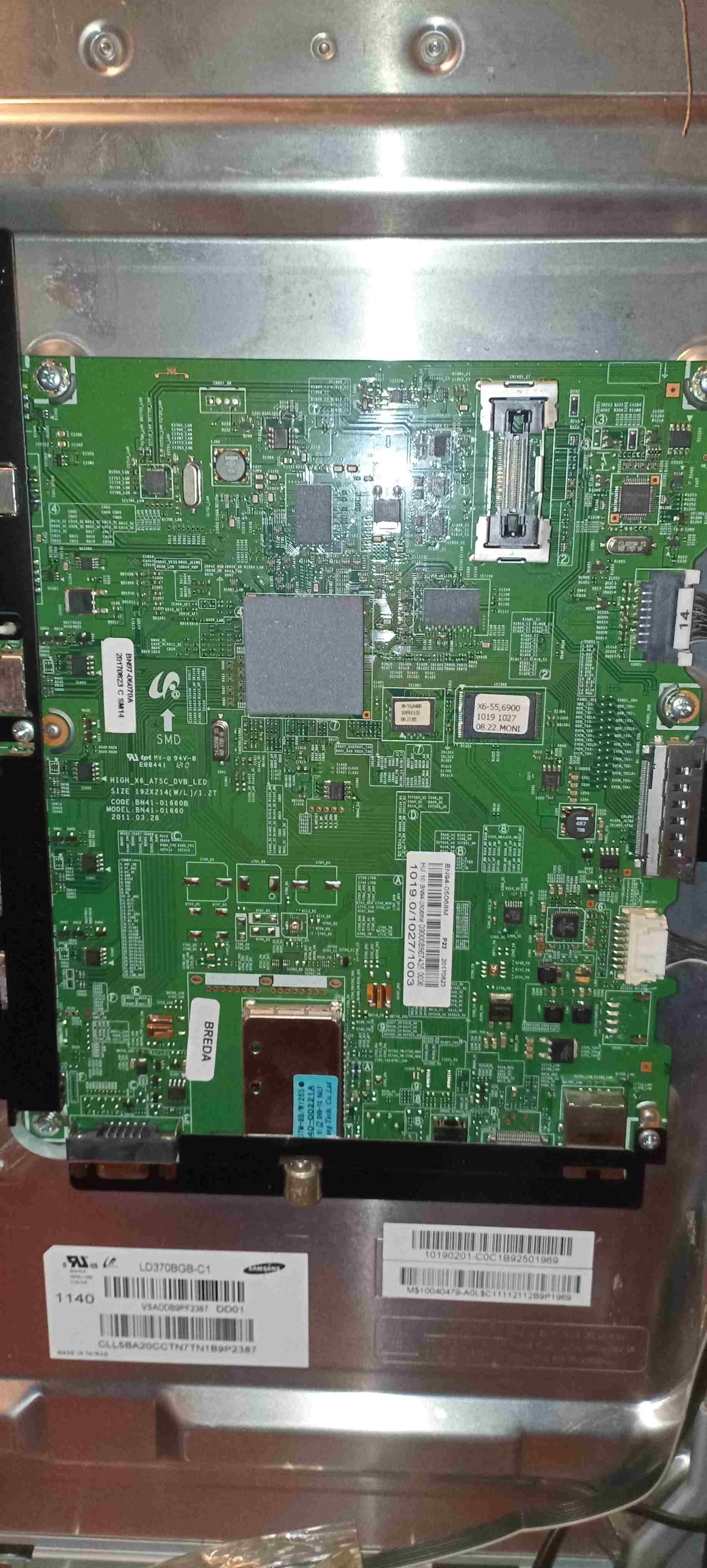

trittico6969 Inserito: 19 dicembre 2024 Segnala Inserito: 19 dicembre 2024 Salve ho trovato una TV dietro non c'è più l'etichetta, si accende si vede l'immagine dopo pochi secondi si spegne e poi si riaccende tutto da sola e continua a fare così. A
trittico6969 Inserita: 19 dicembre 2024 Autore Segnala Inserita: 19 dicembre 2024 Forse qui si vedono meglio
trittico6969 Inserita: 19 dicembre 2024 Autore Segnala Inserita: 19 dicembre 2024 (modificato) La TV si accende e si spegne anche senza collegare l'antenna e non mi dà il tempo di entrare nelle impostazioni. Se la spengono con il telecomando resta spenta. Come faccio a capire se è un problema di alimentazione? La cadenza con cui la TV si accende e si spegne è sempre la stessa Modificato: 19 dicembre 2024 da trittico6969
trittico6969 Inserita: 19 dicembre 2024 Autore Segnala Inserita: 19 dicembre 2024 Vedo che il modello della TV sia questo UE37D5520
Riccardo Ottaviucci Inserita: 20 dicembre 2024 Segnala Inserita: 20 dicembre 2024 potrebbe essere anche la flash nand a fare questo difetto sulla main.Fai una foto anche della main
trittico6969 Inserita: 20 dicembre 2024 Autore Segnala Inserita: 20 dicembre 2024 (modificato) grazie Riccardo per aver risposto alla discussione, stasera ti posto la foto della main, nel frattempo ti chiedo , se sostituendo la main con una della stessa marca ma di una tv 32 pollici invece di una 37, potrebbe andar bene per vedere se il guasto deriva da questa scheda? ed inoltre per escludere che sia l'alimentatore c'è un punto dove potrei misurare la tensione? Modificato: 20 dicembre 2024 da trittico6969
Riccardo Ottaviucci Inserita: 20 dicembre 2024 Segnala Inserita: 20 dicembre 2024 potrebbe ma non rischierei. Il fatto che mi porta ad escludere l'alimentatore è che il problema è già noto su alcune serie dei samsung e dipendeva dalla Nand,anche se non si può escludere a priori
trittico6969 Inserita: 20 dicembre 2024 Autore Segnala Inserita: 20 dicembre 2024 Adesso guardandolo bene visto che manca qualche pezzo
trittico6969 Inserita: 20 dicembre 2024 Autore Segnala Inserita: 20 dicembre 2024 l'altra TV che ho è un 40 pollici e non 33 tra l'altro si vede con i colori sbiaditi quindi probabilmente è sempre la scheda Main
Riccardo Ottaviucci Inserita: 20 dicembre 2024 Segnala Inserita: 20 dicembre 2024 andiamo per ordine :questa è la Nand,se è una K9....la trovi già programmata su ebay. Quel componente è una induttanza di filtro,se non c'è qualche alimentazione manca di sicuro. Prelevane una simile da qualche scheda rottamata. Per l'altro TV apri un post dedicato. Se per caso fosse una LG allora sicuramente sono le barre LED da sostituire poichè sono difettose di nascita e virano verso il blu dopo un certo numero di ore di funzionamento,guasto arcinoto
trittico6969 Inserita: 20 dicembre 2024 Autore Segnala Inserita: 20 dicembre 2024 Ma per sostituirla con quei piedini così vicini , la vedo un po' dura. Quindi quell'impedenza non è il problema?
Riccardo Ottaviucci Inserita: 20 dicembre 2024 Segnala Inserita: 20 dicembre 2024 non saprei,verifica se prima e dopo di lei c'è la stessa tensione. Per sostituire integrati simili occorre esperienza,attrezzatura e molta calma
trittico6969 Inserita: 21 dicembre 2024 Autore Segnala Inserita: 21 dicembre 2024 per quando riguarda l'altra tv avevo gia postato , ma mi avevi consigliato di cambiare la tmail e non le barre led
Riccardo Ottaviucci Inserita: 21 dicembre 2024 Segnala Inserita: 21 dicembre 2024 apri un altro post per l'altro apparecchio o riprendi quello precedente inerente lo stesso apparecchio
