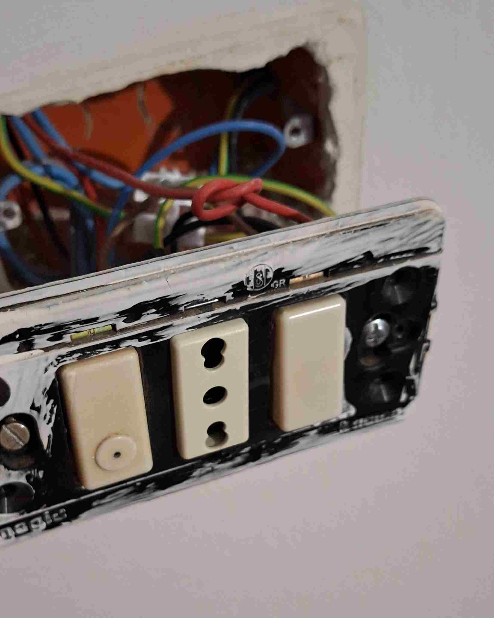

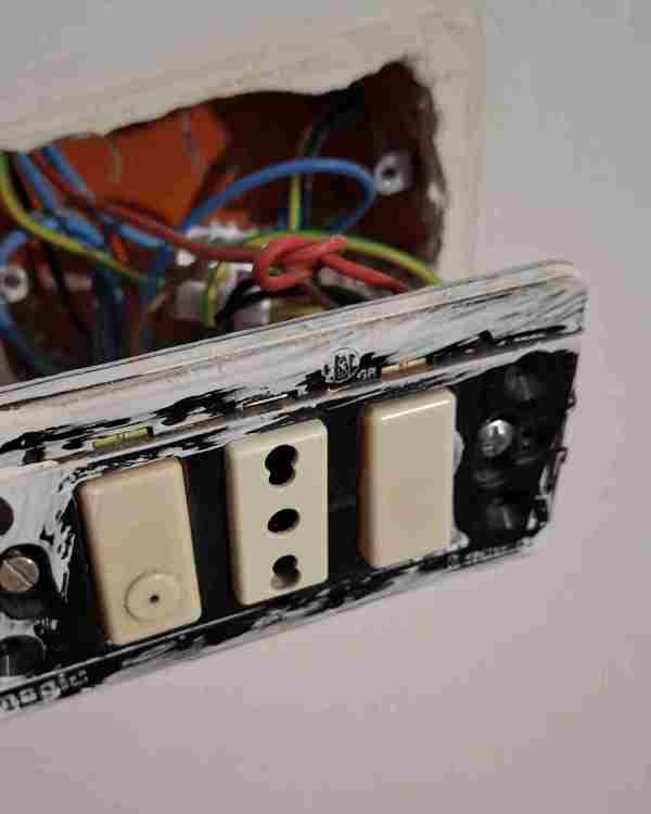

robi73 Inserito: 19 dicembre 2024 Segnala Inserito: 19 dicembre 2024 Salve, ho la necessità di inserire un quarto modulo (interruttore) nella piastra Magic che vedete in foto. La cassetta credo sia una 503 ma, in realtà, non l'ho visto scritto in nessun posto all'interno di essa. Sapreste darmi un consiglio su come procedere, magari con una pistra compatibile che ne possa contenere quattro ? Grazie P.S. Allego foto.
luigi69 Inserita: 19 dicembre 2024 Segnala Inserita: 19 dicembre 2024 Non ci sta.....non si può Fosse stato un pulsante, esistevano i frutti doppio pulsante, due piccoli tastini quadrati
robi73 Inserita: 19 dicembre 2024 Autore Segnala Inserita: 19 dicembre 2024 (modificato) Caspita, non posso crederci. Ma volendo installare una 504 sarebbe un lavoro così complicato? Comunque grazie. Modificato: 19 dicembre 2024 da robi73
max.bocca Inserita: 19 dicembre 2024 Segnala Inserita: 19 dicembre 2024 Volendo ci si riesce, togliendo le alette si riesce a montare un telaio 504 fissato con i tasselli. Se vai su YouTube trovi video in merito. Io ti direi di mettere il doppio pulsante e un relè....
robi73 Inserita: 19 dicembre 2024 Autore Segnala Inserita: 19 dicembre 2024 (modificato) Stavo appunto guardando quello 😄 Modificato: 19 dicembre 2024 da robi73
robi73 Inserita: 19 dicembre 2024 Autore Segnala Inserita: 19 dicembre 2024 Oppure ci sarebbe la soluzione della presa radiocomandata con telecomando on/off in quanto, vicino all'estrattore d'aria per cui serviva l'interruttore sulla 503, vi è, posta a mt. 2,50 circa, una presa. Cosa ne pensi, sarebbe più facile allargare la 503 come da ytb o una presa radiocomandata del costo di 19 euro su Amazon ?
