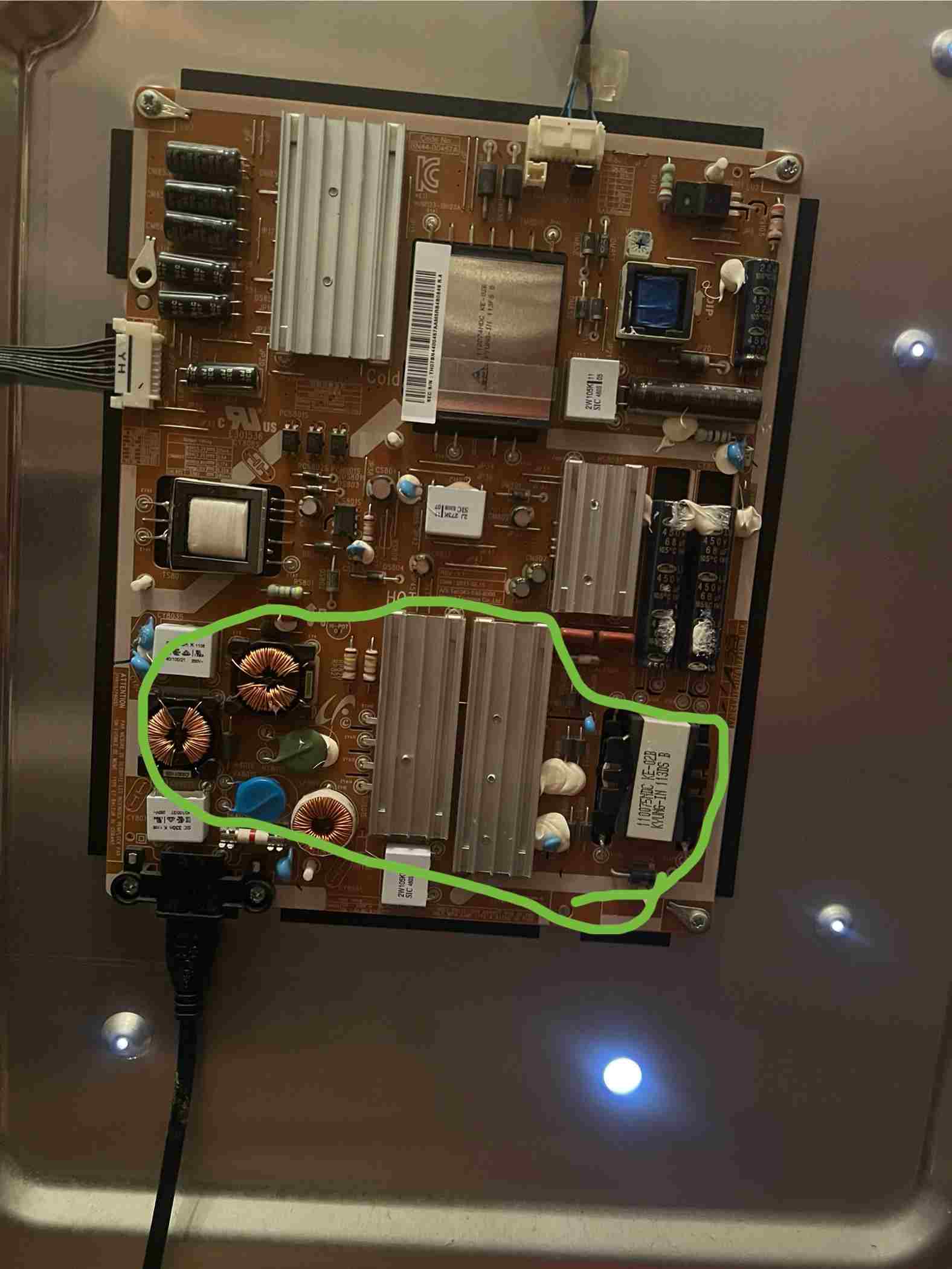

Scheda alimentazione Tv UE55D6100SPXZT ronzio
Buonasera , sono nuovo e mi presento , sono Matt, appassionato di elettronica , piccoli impianti domotici e programmazione .
Vi porgo il mio problema, la Tv che ha ben 10 anni, è un Samsung con tecnologia 3D, usato pochissimo in questo lungo tempo.
da qualche giorno c’è un ronzio fisso, che aumenta all’aumentar della luminosità.
Smontando la Tv il rumore arriva dalla scheda di alimentazione, ma non capisco da quale componente arrivi, posto la foto indicando la zona del ronzio.
Leggendo un po’ su Internet la maggior parte degli utenti indica che questi problemi sono attribuiti ai condensatori.
Potete aiutarmi a capire il problema e a sostituire il componente guasto ?
7 ore fa, MattDawson ha scritto:
Potete aiutarmi a capire il problema e a sostituire il componente guasto ?
Se vuoi risposte è più facile che tu le ottenga dagli specialisti TV. Quindi riapri la discussione nel forum TV sezione Samsung.
Ospite
