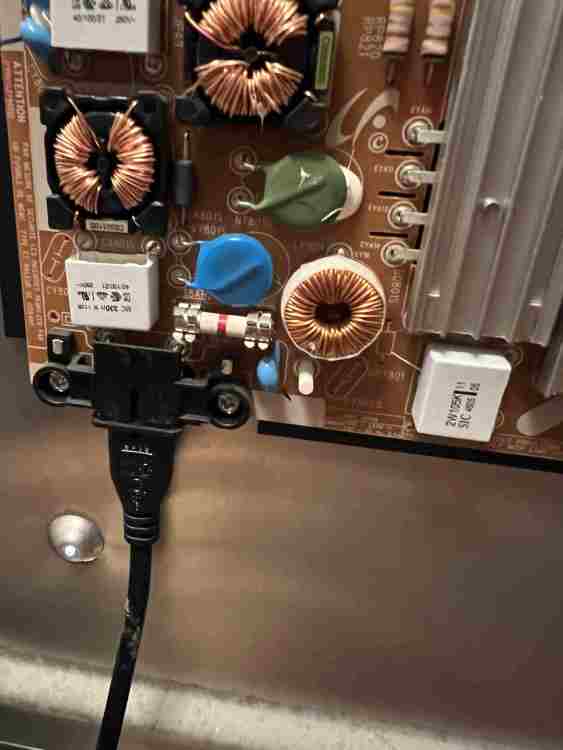

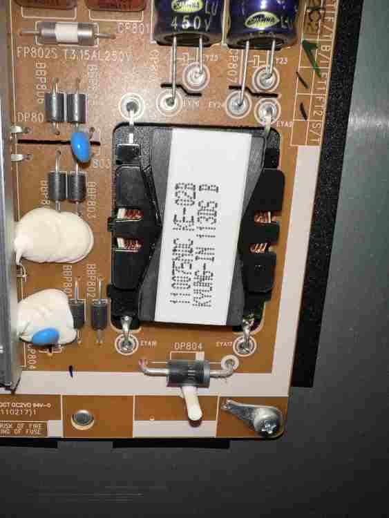

MattDawson Inserito: 20 dicembre 2024 Segnala Inserito: 20 dicembre 2024 Buonasera , sono nuovo e mi presento , sono Matt, appassionato di elettronica , piccoli impianti domotici e programmazione . Vi porgo il mio problema, la Tv che ha ben 10 anni, è un Samsung con tecnologia 3D, usato pochissimo in questo lungo tempo. da qualche giorno c’è un ronzio fisso, che aumenta all’aumentar della luminosità. Smontando la Tv il rumore arriva dalla scheda di alimentazione, ma non capisco da quale componente arrivi, posto la foto indicando la zona del ronzio. Leggendo un po’ su Internet la maggior parte degli utenti indica che questi problemi sono attribuiti ai condensatori. Potete aiutarmi a capire il problema e a sostituire il componente guasto ?
Riccardo Ottaviucci Inserita: 20 dicembre 2024 Segnala Inserita: 20 dicembre 2024 il ronzio di solito è dovuto alla vibrazione dei lamierini dei trasformatori che negli alimentatori TV sono di tipo switching,e quindi non lavorano a 50Hz ma a qualche decina di Khz. Siccome le scene ad alta luminosità consumano più energia,costringono l'alimentatore switching a stabilizzare le tensioni facendo variare la frequenza al circuito oscillatore sul primario. E ciò comporta uno stress meccanico ai trasformatori che si "allentano". Se le tensioni restano perfettamente stabili il problema è solo acustico/meccanico.Altrimenti se ci sono variazioni,anche piccole, potrebbe esserci qualche elettrolitico stanco e da sostituire. Prova a premere il trafo giallo in basso a dx (il più sospettabile) e anche quello piatto in alto al centro. Se noti cambiamenti della frequenza di vibrazione hai individuato il componente che si lamenta.
MattDawson Inserita: 20 dicembre 2024 Autore Segnala Inserita: 20 dicembre 2024 Scusami cosa intendi per trafo giallo in basso a dx
Riccardo Ottaviucci Inserita: 20 dicembre 2024 Segnala Inserita: 20 dicembre 2024 il trasformatore in basso a dx ricoperto da nastro giallastro
MattDawson Inserita: 20 dicembre 2024 Autore Segnala Inserita: 20 dicembre 2024 Molto probabile il rumore arriva da lui . Se premo però non succede nulla
MattDawson Inserita: 20 dicembre 2024 Autore Segnala Inserita: 20 dicembre 2024 Dopo un attento ascolto , al 99% arriva da lui
mistertv Inserita: 20 dicembre 2024 Segnala Inserita: 20 dicembre 2024 E' incapsulato e probabilmente le spire lente vibrano o toccano la plastica. Smontarlo ed intervenire con blocca filetti o prodotti simili potrebbe aiutare a risolvere.
MattDawson Inserita: 20 dicembre 2024 Autore Segnala Inserita: 20 dicembre 2024 Tenendo fermo con un legno comunque fa sempre rumore , consigliabile sostituirlo?
Riccardo Ottaviucci Inserita: 20 dicembre 2024 Segnala Inserita: 20 dicembre 2024 se lo trovi da una scheda identica rottamata,sì,altrimenti lascerei il mondo come va
MattDawson Inserita: 21 dicembre 2024 Autore Segnala Inserita: 21 dicembre 2024 Ma non potrei comprare questo componente ???
Riccardo Ottaviucci Inserita: 21 dicembre 2024 Segnala Inserita: 21 dicembre 2024 10 ore fa, MattDawson ha scritto: Ma non potrei comprare questo componente ??? non credo si trovi in commercio
MattDawson Inserita: 21 dicembre 2024 Autore Segnala Inserita: 21 dicembre 2024 Ma esistono schede di alimentazione universali ?
Riccardo Ottaviucci Inserita: 21 dicembre 2024 Segnala Inserita: 21 dicembre 2024 52 minuti fa, MattDawson ha scritto: Ma esistono schede di alimentazione universali ? no ognuna ha le sue specifiche per il TV che deve alimentare
MattDawson Inserita: 21 dicembre 2024 Autore Segnala Inserita: 21 dicembre 2024 Ok, però cercando su Internet non trovo uno specifico di questa, c’è qualche sito che vende le schede di alimentazione per tv?
Riccardo Ottaviucci Inserita: 21 dicembre 2024 Segnala Inserita: 21 dicembre 2024 (modificato) posta i codici che rilevi sulla stessa e facciamo una ricerca,tipo BN44-00XXX Modificato: 21 dicembre 2024 da Riccardo Ottaviucci
