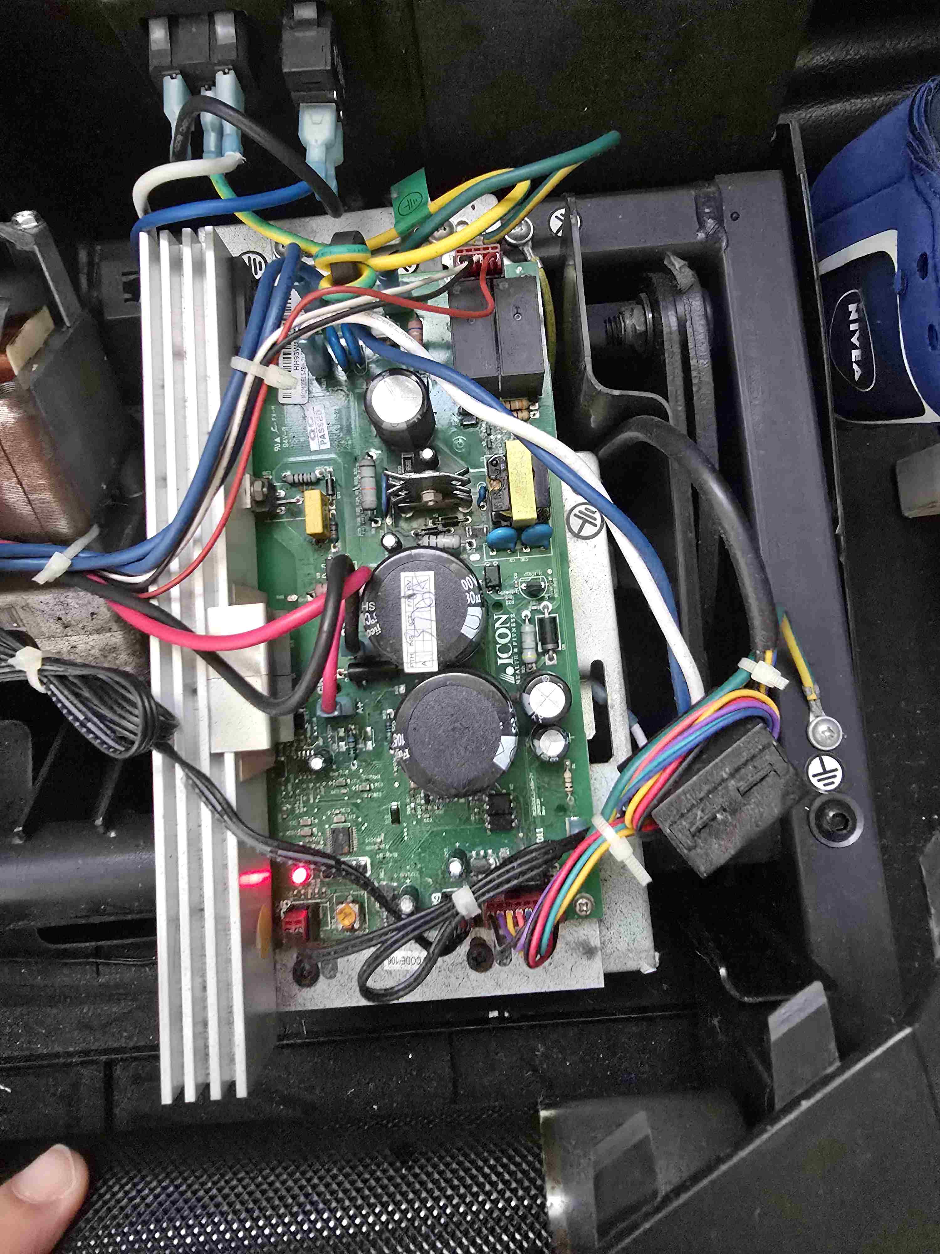

Spia rossa lampeggiante scheda tapis roulant domyos
Salve a tutti , di colpo il tapis roulant che uso da un po si accende ma il motore non parte.  Accedendo al vano motore la scheda ha una spia rossa lampeggiante . Ma a parte questo è morto dall'oggi al domani. Nessun odore o sbalzo di tensione anche perché quando non lo uso stacco la spina.
Volevo capire che tipo di danno potesse essere insorto.
3 ore fa, francesco1976m ha scritto:
Volevo capire che tipo di danno potesse essere insorto.
Con i dati che fornisci nemmeno con la mitica sfera di cristallo si può fare un'ipotesi con un minimo di affidabilità.
Può essere successo di tutto.
Solitamente muore il mosfet che pilota il motore, però non è detto che sia lui il responsabile, Anche se fosse defunto questo mosfet bisogna capirne le cause.
Dovresti cominciare a verificare le tensioni di alimentazione, però tu non dai alcuna indicazione sulle tue competenze, mentre su quella scheda è presente una tensione di oltre 300Vcc! Quindi se non hai almeno le conoscenze basilari di elettrotecnica ti sconsiglio di fare qualsiasi operazione con tensione presente.
