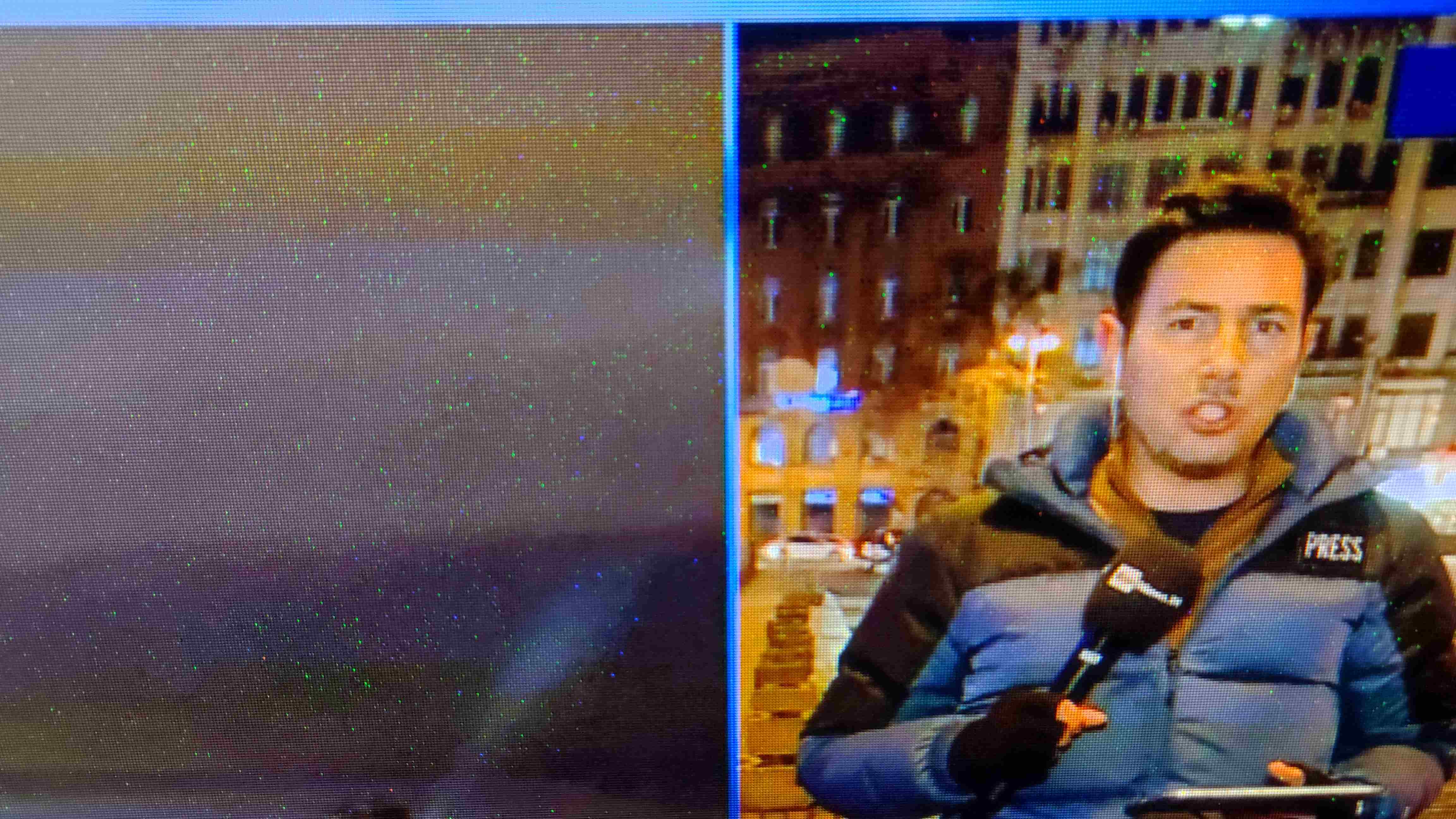

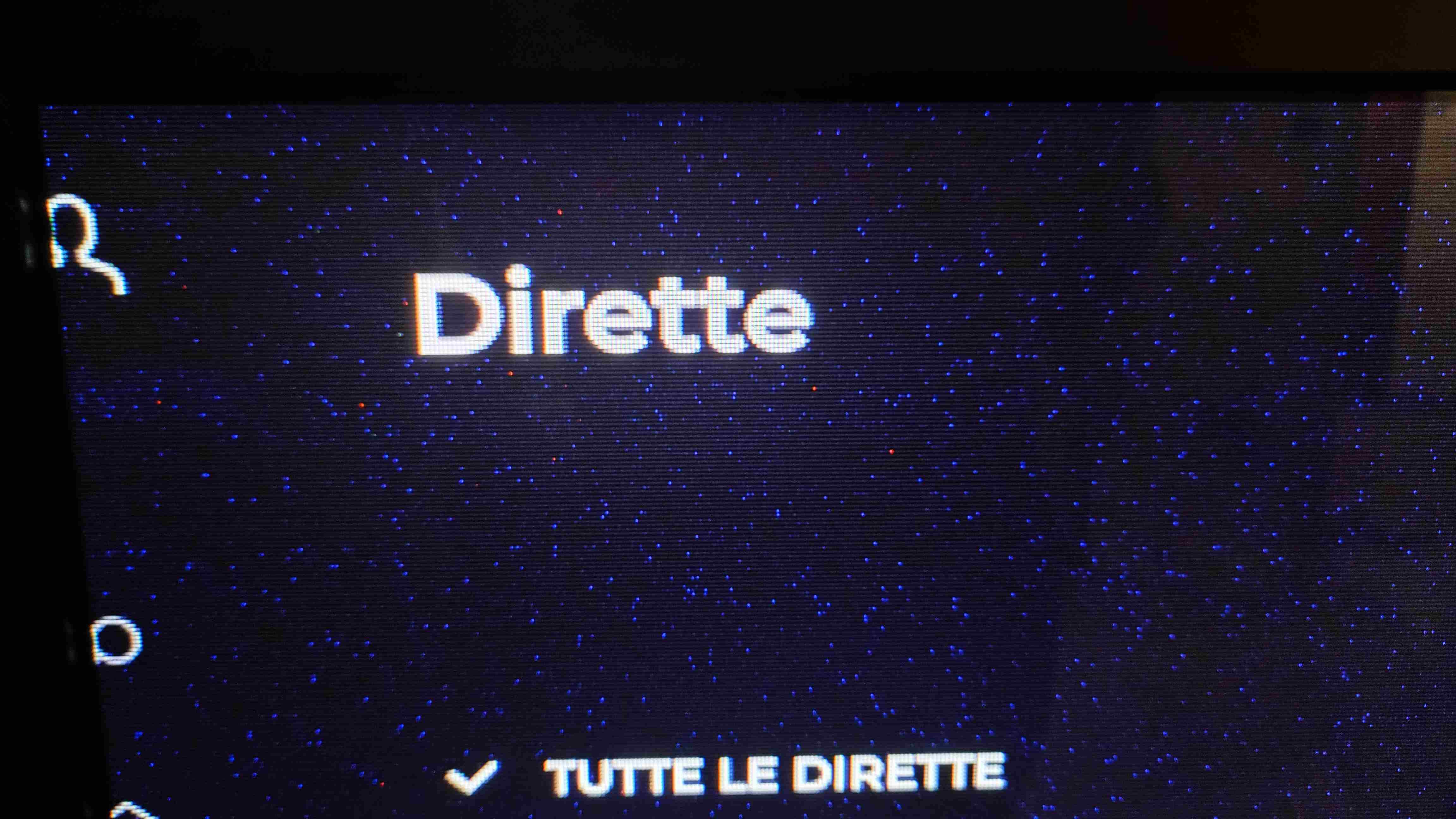

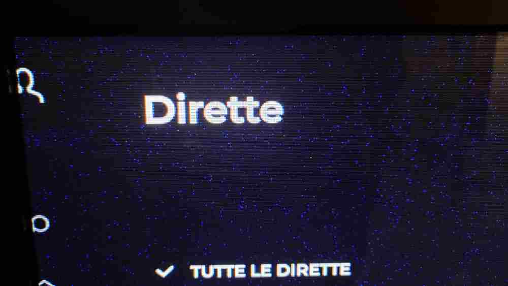

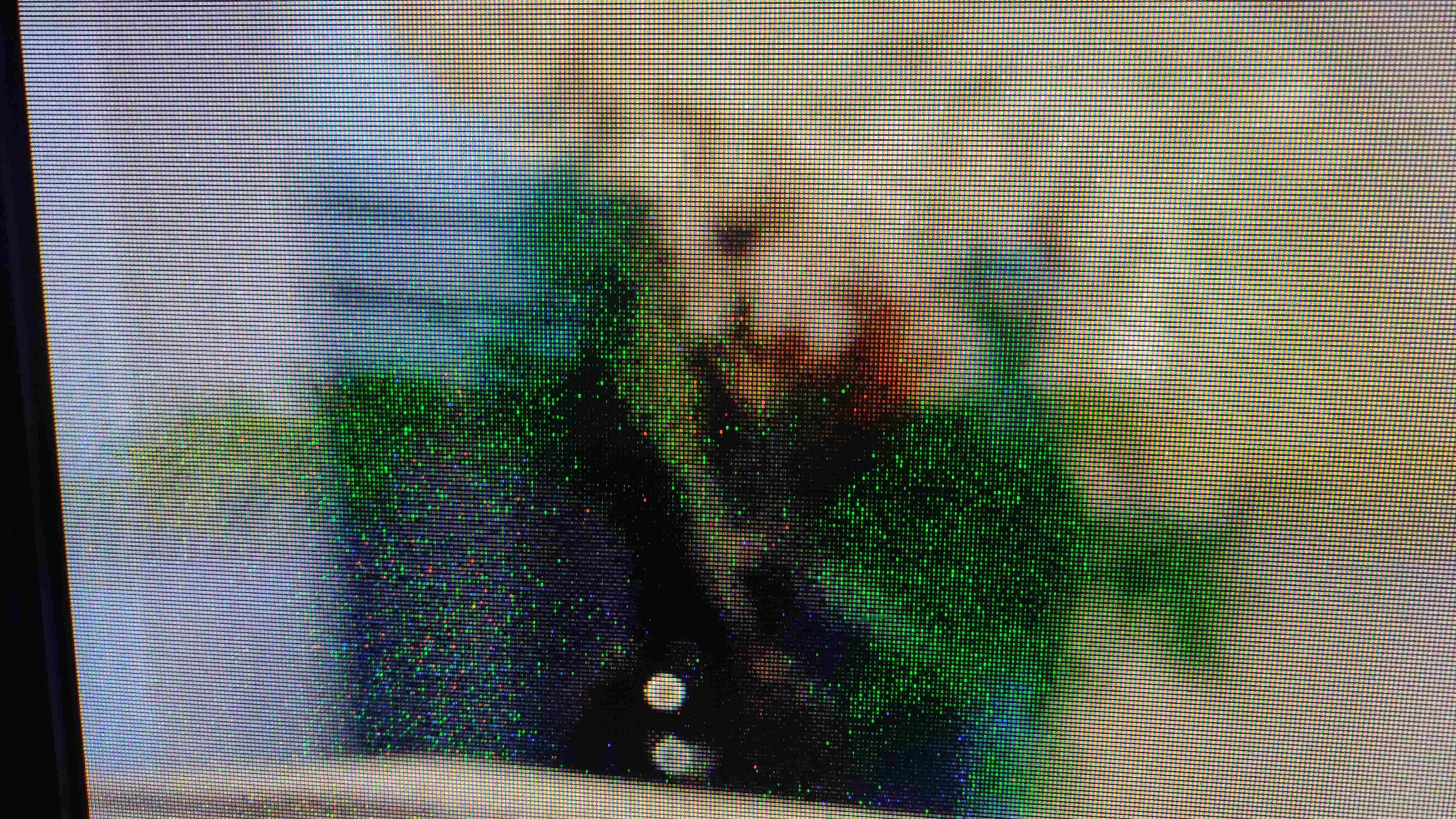

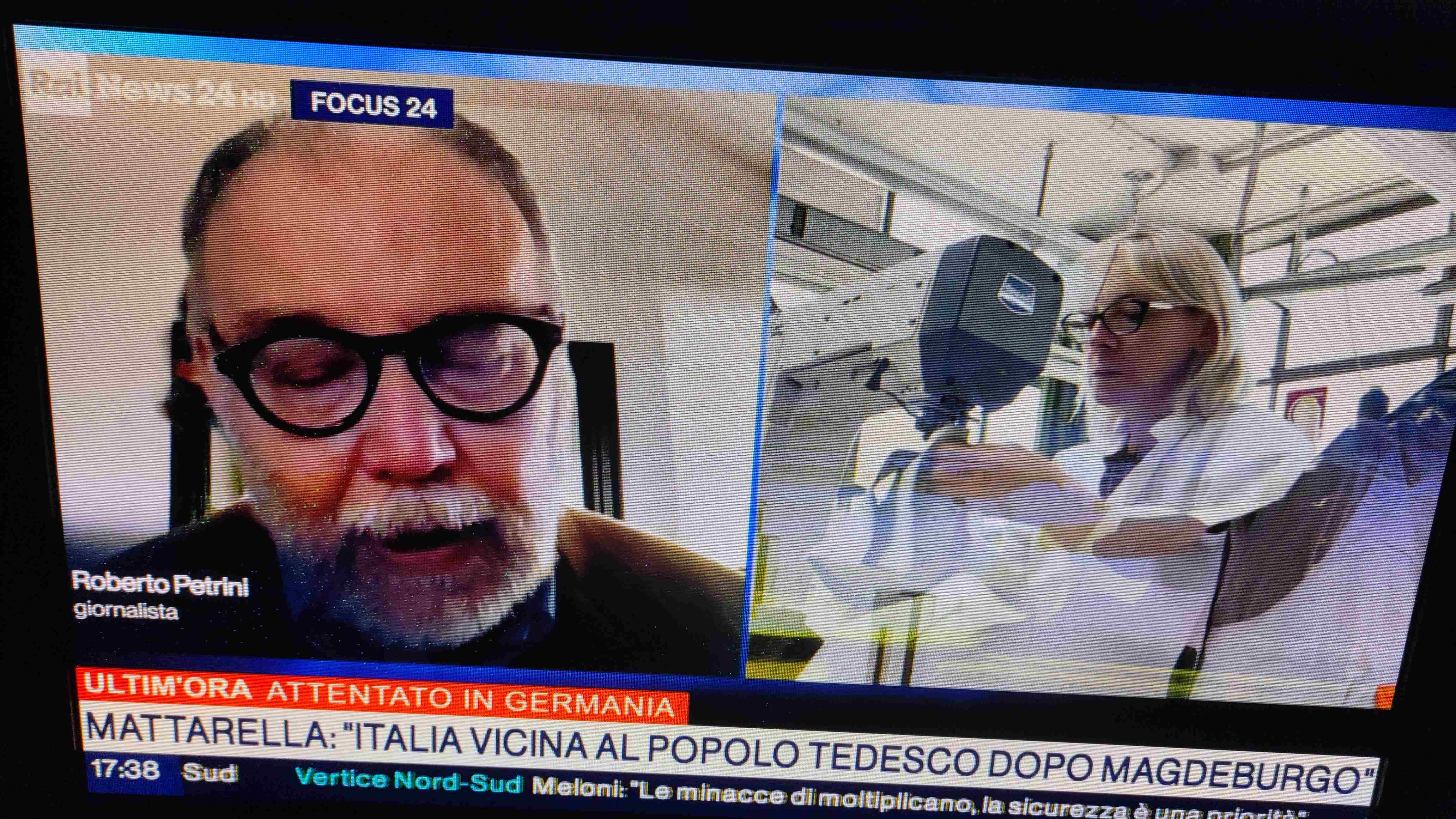

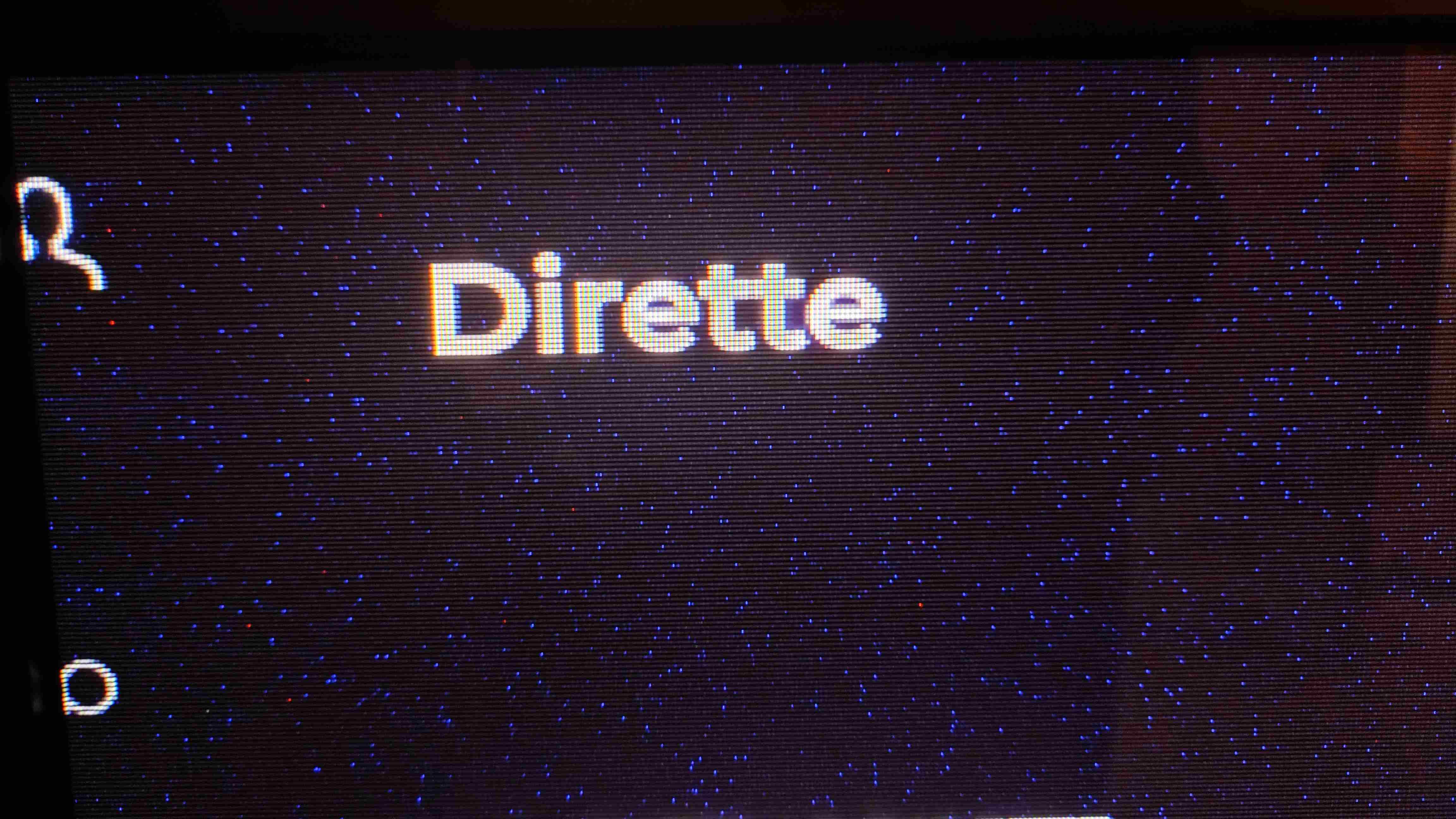

Puntini in fibrillazione su TV LG 42PC1RV
Come da titolo, i puntini si notano molto di più su sfondo nero. In generale l'immagine si vede bene. Sono solo fastidiosi questi puntini rossi/verdi in continua fibrillazione.
Dite possano riguardare dei condensatori?
Grazie.
Modificato: da Siri0
  • 2 weeks later...
nessuno che può provare ad aiutarmi? Grazie
Riccardo Ottaviucci
Il 21/12/2024 alle 17:42 , Siri0 ha scritto:
Dite possano riguardare dei condensatori?
probabile,quelli sulla main
  • 4 weeks later...
Riccardo Ottaviucci
se è un plasma forse è sufficiente effettuare una piccola regolazione sulla Y-sus
