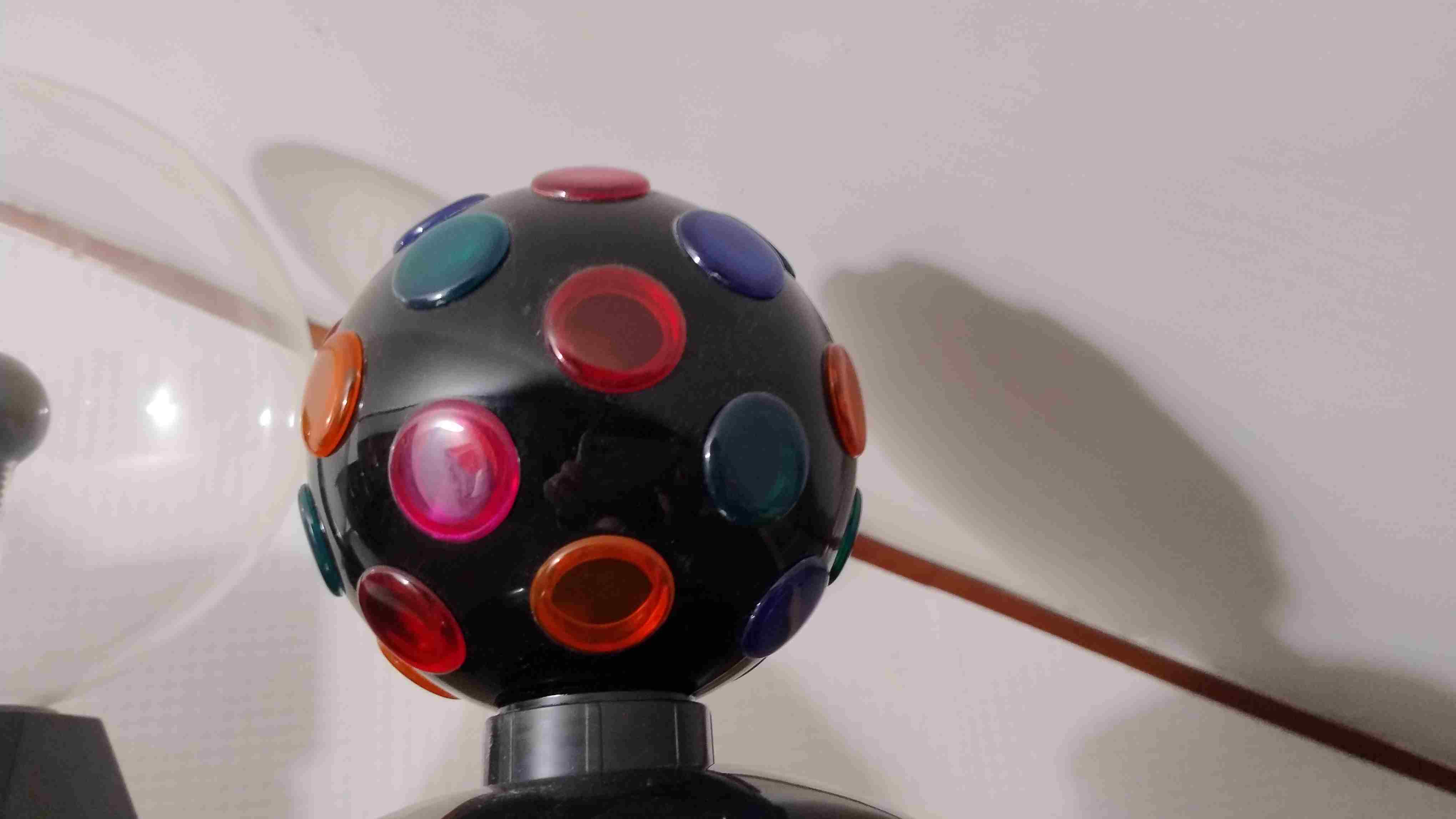

and.1974 Inserito: sabato alle 18:31 Segnala Share Inserito: sabato alle 18:31 Che tipo di lampadina è? Non è una E14, troppo piccola. Il diametro e di circa 1cm. Link al commento Condividi su altri siti More sharing options...
luigi69 Inserita: sabato alle 18:43 Segnala Share Inserita: sabato alle 18:43 E10..tipo le piccole lampadine votive di una volta Link al commento Condividi su altri siti More sharing options...
click0 Inserita: sabato alle 18:47 Segnala Share Inserita: sabato alle 18:47 E10 o E12 Link al commento Condividi su altri siti More sharing options...
and.1974 Inserita: sabato alle 20:13 Autore Segnala Share Inserita: sabato alle 20:13 Grazie...ma esistono ancora? Link al commento Condividi su altri siti More sharing options...
patatino59 Inserita: sabato alle 20:18 Segnala Share Inserita: sabato alle 20:18 Su Aliex... le hanno, ma ovviamente devi specificare la tensione di alimentazione. Secondo me fai prima a metterci un portalampada E14 Link al commento Condividi su altri siti More sharing options...
and.1974 Inserita: sabato alle 20:23 Autore Segnala Share Inserita: sabato alle 20:23 4 minuti fa, patatino59 ha scritto: Su Aliex... le hanno, ma ovviamente devi specificare la tensione di alimentazione. Secondo me fai prima a metterci un portalampada E14 Alimentazione 220V. La "lampada" è questa: Link al commento Condividi su altri siti More sharing options...
click0 Inserita: sabato alle 20:32 Segnala Share Inserita: sabato alle 20:32 https://www.wimex.it/media/allegati/00/013/ci/files/linea-verde.pdf Link al commento Condividi su altri siti More sharing options...
patatino59 Inserita: domenica alle 10:43 Segnala Share Inserita: domenica alle 10:43 14 ore fa, and.1974 ha scritto: Alimentazione 220V Sei sicuro che nella base non ci sia un trasformatore ? Lampadine così piccole non vanno oltre i 48 volt. Link al commento Condividi su altri siti More sharing options...
