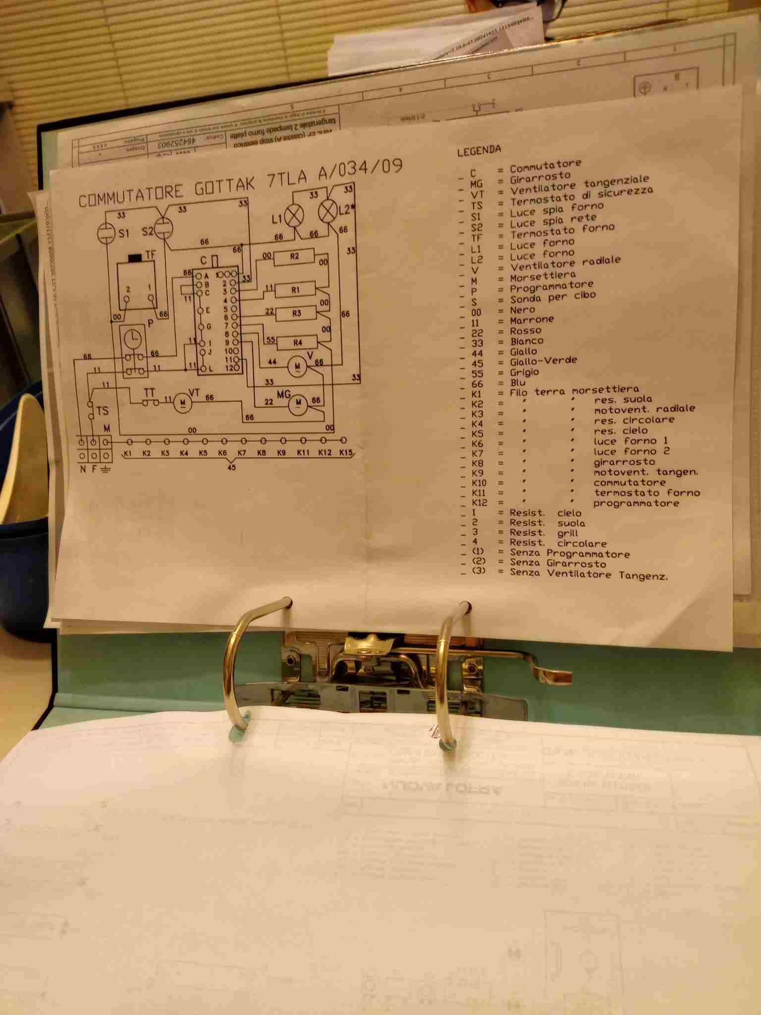

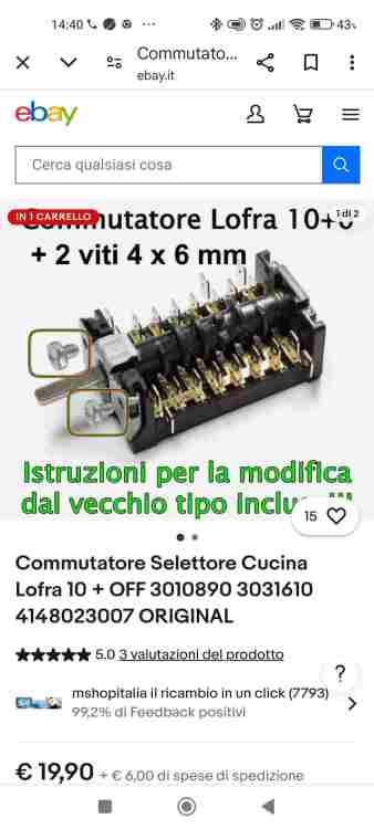

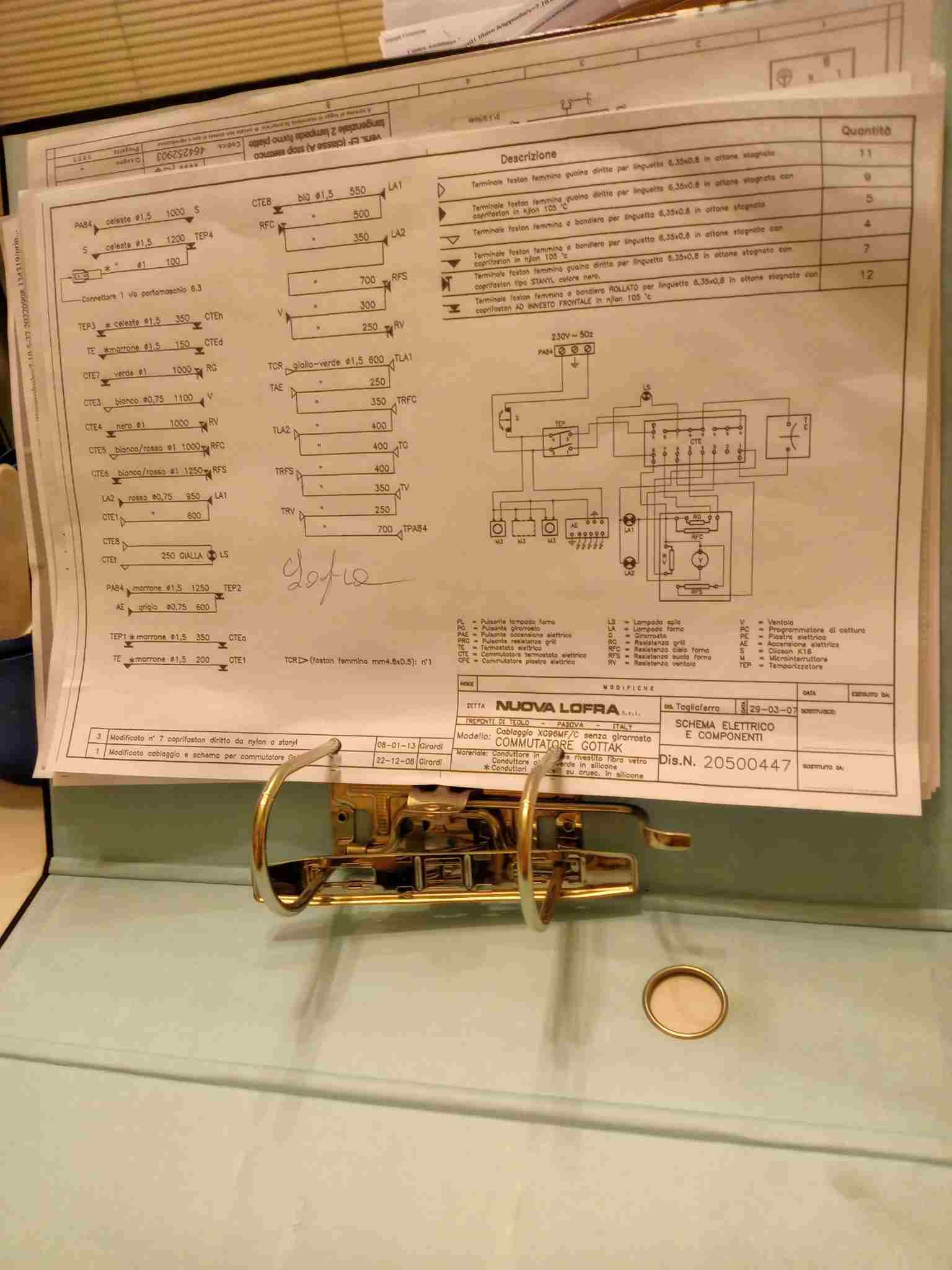

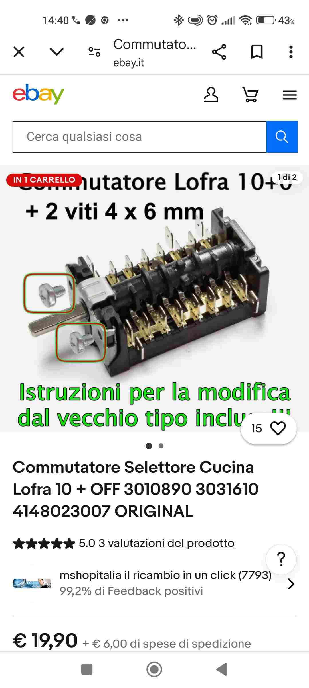

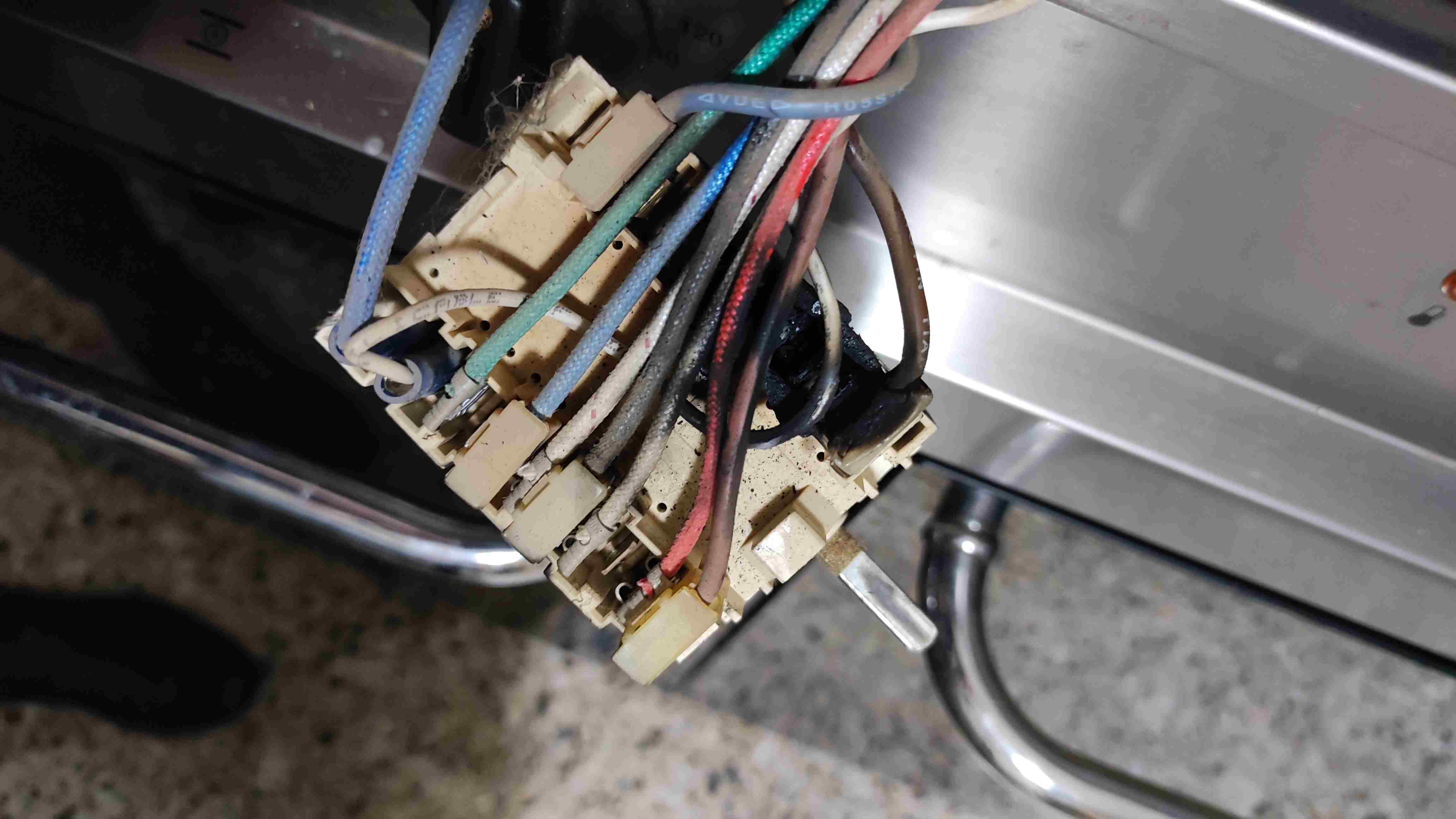

Commutatore Lofra nuova versione
Buongiorno chiedo se qualcuno mi riesce ad aiutare per un commutatore Lofra forno  la versione originale non è più disponibile e il nuovo acquistato non ha spiegazioni. Ho provato a chiedere dove mio fratello l ha acquistato ma mi hanno inviato uno schema ma non ci salto fuori. Qualcuno mi riesce ad aiutare.Grazie
Vi inoltro le foto e gli schemi che ho se qualcuno mi riesce ad aiutare.Grazie
Ovviamente questa e una foto che ho preso dal web non l ho acquistato con le istruzioni
Scusa , ma siamo sicuri che è il ricambio giusto?
il vecchio quante posizioni ha  ?  Ed il nuovo ?
gira il commutatore vecchio e vedi partendo dal punto spento  quanti scatti fa prima di ritornare allo stesso punto .
poi vedi pure il nuovo se fa gli stessi scatti .
o magari conti le icone  sotto la manopola
Buongiorno Stefano,
Grazie mille per la celere risposta sono andata a prenderlo in un negozio di ricambi con il vecchio in mano dopo vado a controllare quello ce mi ha richiesto
Buongiorno Buongiorno Stefano,
Grazie mille per la celere risposta sono andata a prenderlo in un negozio di ri
Digitando ". Lofra " nella casella "  Cerca " 🔍  trovi alcune indicazioni  :
N. B. :  dato che cambia Modello di  Commutatore, prima di staccare il vecchio ,
prendi nota della posizione dei fili e dove arrivano dall' altro capo :
Lampada, Resistenza x, Ventola, Termostato, etc  .
. Verifica se ha dei Ponticelli fissi, o a mezzo Faston tra un Contatto e l'altro  .
Inoltre, una volta in possesso del nuovo Commutatore, consiglierei di compilare una Tabella
simile a questa  :
( o stamparla e compilarla con altro colore )
. Riportando per ciascuna posizione del Commutatore quali coppie di Faston danno continuità,
quindi servono quando si imposta la corrispondente  Funzione  .
. Così sarà più facile ricostruire i Collegamenti .
Buon lavoro e
🌴🌟Buone Feste 🌲🐈 ! !
