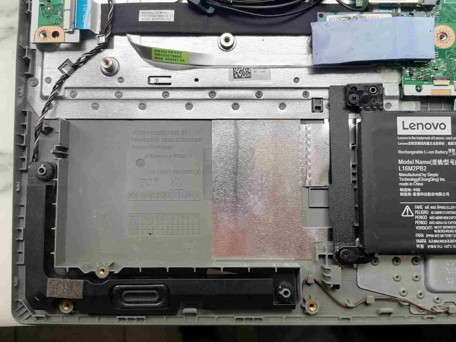

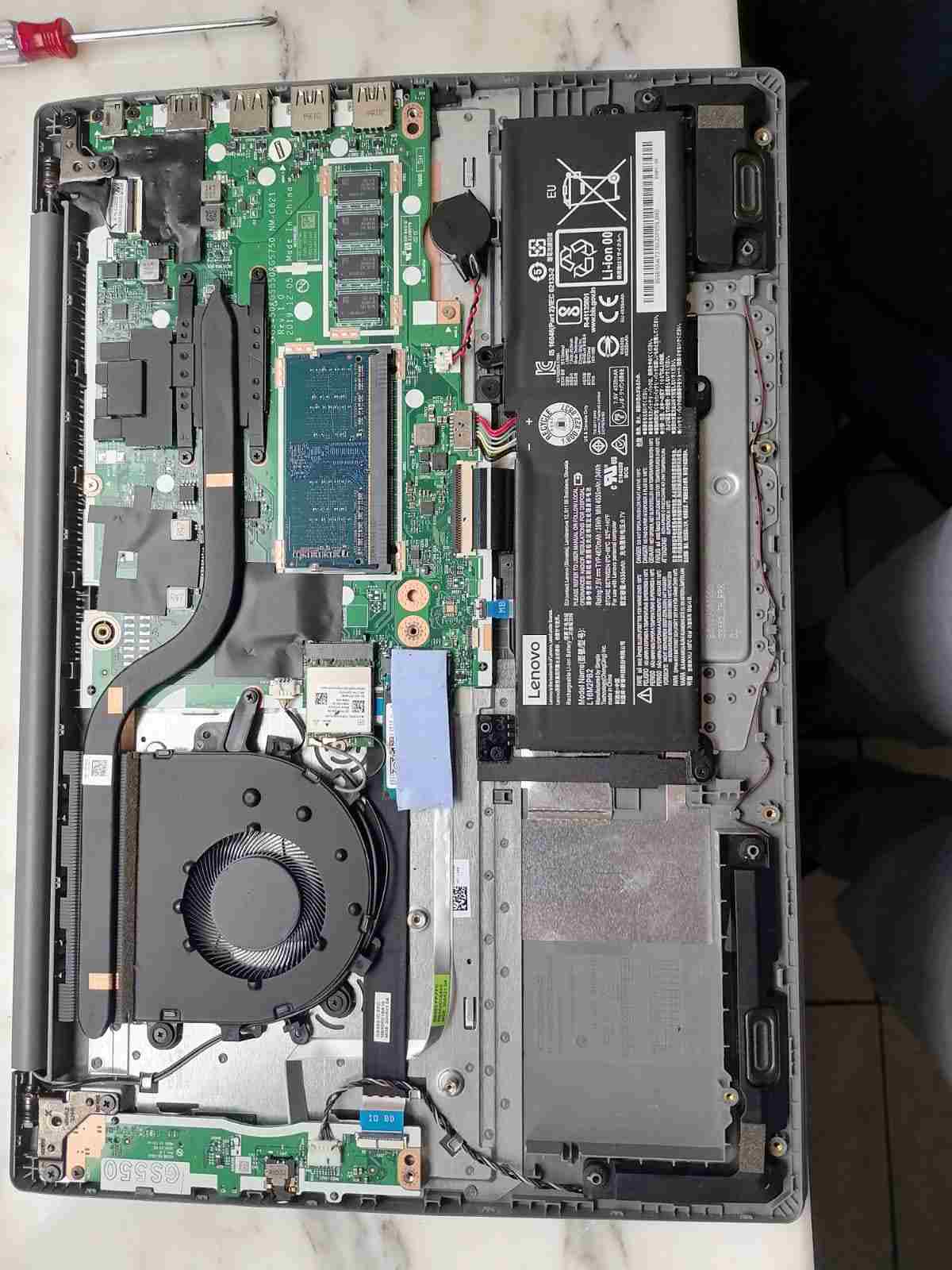

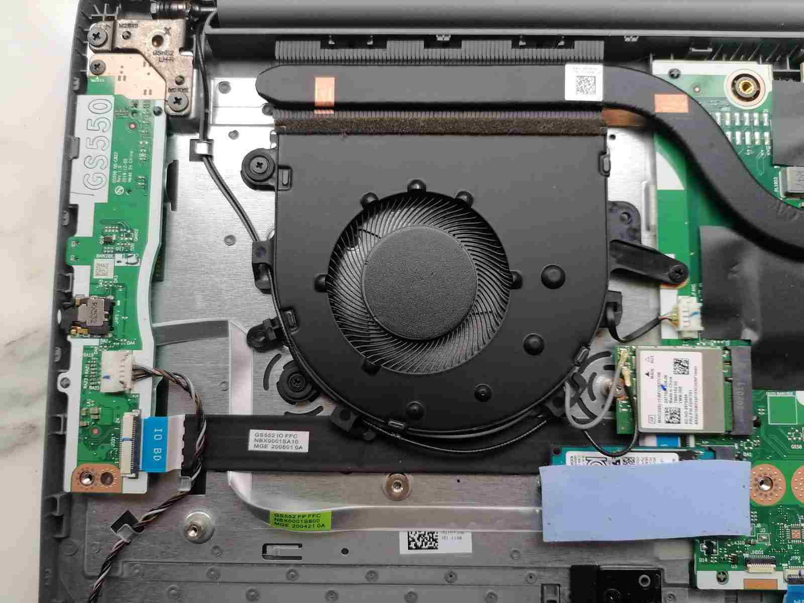

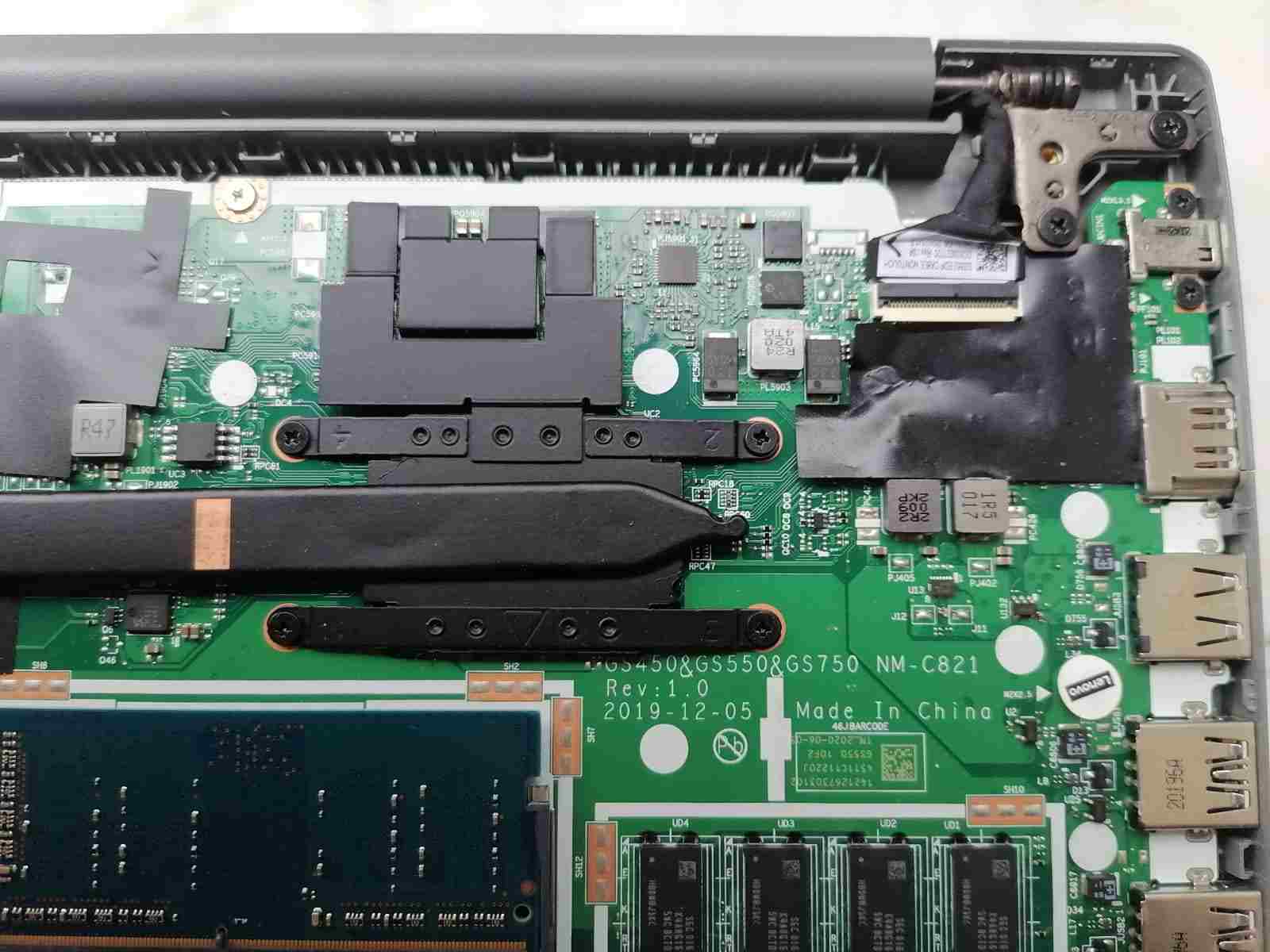

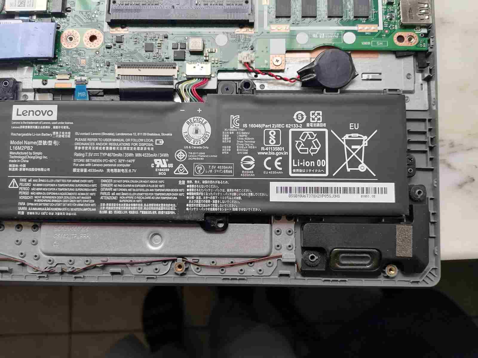

Lenovo Ideapad3 flusso video solo su hdmi
Buongiorno, dopo una caduta accidentale, il mio Lenovo Ideapad3 produce flusso video solo su hdmi ma non sul monitor. L'ho portato ad un centro di assistenza che ha provato a sostituirlo con due modelli diversi di monitor nuovi ma nessuno dei due ha funzionato correttamente. Presumo quindi sia un problema di qualche componente interno che però il tecnico a cui mi sono rivolto non è riuscito a individuare.
Avete qualche suggerimento ?
6 ore fa, giopat2 ha scritto:
Avete qualche suggerimento ?
Il primo che mi viene in mente è provare a mandarlo da qualcun altro.
Non conosco la tecnologia di quegli oggetti ma di sicuro qualcosa di rotto ci sarà (facile a dirsi 😅)
Tu riesci ad aprirlo e fotografarlo?
  • 2 weeks later...
Scusa il ritardo e grazie per l'interessamento, ecco le foto.
WhatsApp Image 2025-01-06 at 12.36.51 (2).jpeg
WhatsApp Image 2025-01-06 at 12.36.52.jpeg
WhatsApp Image 2025-01-06 at 12.36.52 (1).jpeg
WhatsApp Image 2025-01-06 at 12.36.51 (1).jpeg
WhatsApp Image 2025-01-06 at 12.36.51.jpeg
Modificato: da giopat2
  • 2 weeks later...
Prova a reinserire meglio questo connettore, che dovrebbe essere quello del pannello LCD, a vederlo sembra leggermente sfilato sulla parte SX.
Ciao, Ale.
